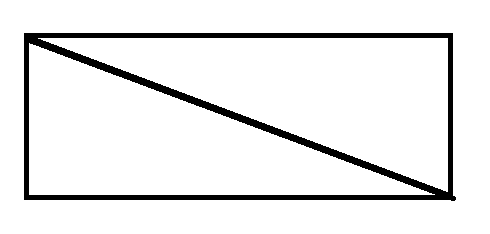

ikinci plaket üzerine konulduğu zaman iki tane kondansatör oluşuyor hareket ettirilince birinci plaka ve ikinci plaka kapasitesi doğrusal olarak değişiyor , en basit şekliyle plakalara sıraıyla kare dalga verilir ve karşı tarafda kapasitörde biriktirlir yada kapasitör boşaltılır sonra elimizdeki değerle c1/ (c1 + c2) bize konumu verir.
Dairesel olarak kullanılabilir ama yine yuvarlak çizim problemi ortaya çıkacak.
anlamadım. bunun çalışma mantığını izah eden bir link yada sayfa varmı? doğrusal ve dairesel olarak bir ölçüm sistemi yapmak istiyorum. aynı desen ve mantıkda olurlarsa, ikiside tek projede çıkmış olur. anladığım kadarıyla 1 mikrometre hassasiyet sağlanabiliyormuş bana bu fazlasıyla yeterli olacaktır.
fotodan anladığım üst plaka ile alt plaka heryerde eşit alanda olmuyormu? nasıl kapasite değişimi olacakki? sinüsde eğriden kaynaklı olabilirdi ama burda doğrusal bir hat var.

Bir üstdeki şekilde turuncu plaka ileri geri hareket edince, altındaki çapraz siyah iletken hat üstünden ortak kesişim alanlarındaki kapasitans değişimnimi algılıyor mantık bumudur?
Böyleyse truncu plaka ve siyah çapraz iletken hat heryerde aynı kapasitans alanı verir gibi gördüm ben.
Sinüs sinyalde olay daha farklıydı. orda kapsite değişimi olabileceğini görebiliyordum.
Hatam nerde? Neyi göremiyorum?
Bu durumda 3 adet farklı plaka alanı oluyor.
Altdaki çaprazın kestiği 2 ayrı bağımsız plaka alanları c1 ve c2 olarak isimlendirilip, bunların üst turuncu plaka ile aralarındaki kapasitanslar mı kıyaslanıyor? (yalnız turuncu plaka hareketli)
Formülü : c1/ (c1 + c2)
Çalışma mantığı bumudur?
