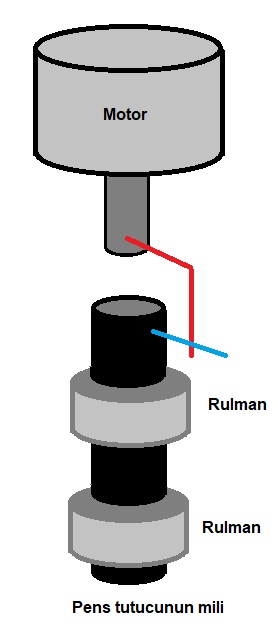

Iki mil bir birine fiziksel olarak bagli degil. bisiklet tekerinin telleri arasina parmaginizi sokup cevirmeye benzer yapi kurdum.
Su zamana kadar yaptigim en sorunsuz kuplaj bu oldu.
Bu motor zaten gurultulu calisiyordu. Begenmedigim icin EmaxRS2205 i almistim. Emax pert olunca denemeler icin bu motora dondum.
Motor milini iterek motorun kic tarafindan cikmasini sagladim. Boylece motoru aluminyum bloga yanak yanaga vidalama sansim oldu. Hareketi de kic taraftaki milden aldim.
Proxonun kendi pens tutucusunu ve pensini kullandim. (Cin mali ER8 ile mukayese edildiginde cok daha hafif ve sempatik)
Pens tutucuyu iki adet rulmanla yatakladim. Yani motorun kendi iki rulmani + 2 tanede pens tutucu milinde rulman var.
Ancak sonradan taktigim rulmanlar asiri isiniyor. Bunlari seramik rulmanla ya da yuksek devirde calabilecek kaliteli, marka rulmanlarla degistirmek gerekecek.
Fotoda princ disk motora bagli. Bu diskin yarigi var.
Pens tutucunun miline de bir yarik actim ve icine celik tel parcasi takip yarigi lehimle kapadim. (Yarik yerine delik delmek isterdim ama usendim.)
Celik tel princ diskin yariginin icinde kaliyor. Disk motor tarafindan donderildiginde tel, diskteki yariginin kenarina dokunuyor ve artik birlikte donmeye basliyorlar.
Miller arasi merkezi kayiklik 360 derecelik donus boyunca telde farkli esnemelere neden oluyor. (Bu telde metal yorgunlugu yapip telin kopmasina neden olabilir. Fakat bu sorun ne kadar zamanda gerceklesir denemek gerekecek)
0.5 mm matkap ucuyla bolca delik delme testi yaptim
Bu yontem cozum 1 olarak kenarda durabilir.

Duzenek su anda 24500 rpm ile (Wegstr makinenin iki kati suratte) donuyor.

Sayfada bakindiklarimdan en yuksek rpmde dondurulebileni 10 bin rpm.
Benim mekanizmada aslinda boslugu olan cok uyduruk bir kaplin. Fakat celik telli kismin kutlesi o kadar kucuk ki teldeki sekil degisikligi balansi cok fazla bozmuyor.
Ticari kaplinler yapi olarak buyuk oldugu icin kutle merkezinde olacak en kucuk degisiklik yuksek devir sayilarinda buyuk savrulmaya neden oluyor.
Bildiginiz gibi kaplinler millerdeki eksenel kacikliginin yapacagi sikisma sorununu, donus esnasinda kendi sekillerini degistirerek yok ediyorlar. Sekil degisimi demek kutlenin yer degistirmesi demek bu da vibrasyon demek.
Kaplinleri dusuk devirlerde kullandigimiz icin kaplin kaynakli vibrasyonlar gozardi ediliyor.
Senin kaplinde metalin metale doğrudan teması yerine motor tarafına teflon delikli disk, pens tarafına iğneli disk olabilir. İğne sayısını da mesela 90c ara ile 4 adet olur ise daha dengeli olabilir.
Teflon olsun olmasin evet bu yapinin imalati daha basit. Ilk firsatta bunu deneyecegim. Cunku telli sistemde telin montaji vs biraz ugrastirici.
Simdi hatirladim bu yapi zaten bir kaplin cesidi. Sozkonusu kaplinin ignelerinin (silindirlerinin) disina lastik geciriliyor.
Asagidaki cizimde disklerin capinin 5mm ve kalinliklarinin 2...3mm oldugunu varsayin.
Deliklerden gecen celik tel halkalar deliklerin icinde cok bosluklu vaziyette duruyorlar.
Bu yapi ilk tasarimdan daha kolay ve daha pratik.
Tel yerine 1mm pim düşünmüştüm ben. Bir tarafa sıkı geçme çakılacak. Diğer tarafta örn. 2mm çaplı deliklerin içinde boşluklu duracak. Daha profosyonel görünür. Diğer türlü telle tutturmuşlar bunu diyebilirler...
