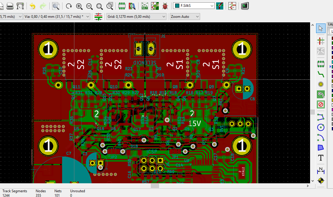

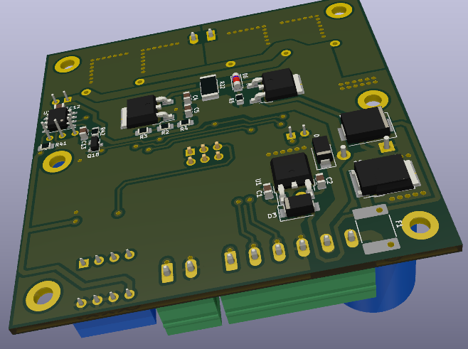

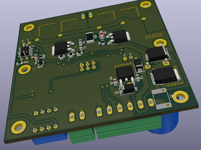

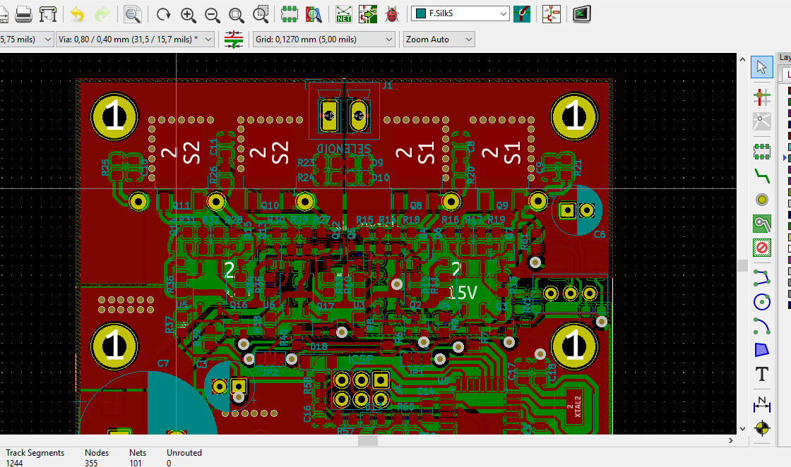

Boostrap kullanmaktan vazgeçtim. P kanal kullanacağım. Yeterince iyi bir mos buldum. Rds 0.015 çok ısınmayacaktır. Pwm daha önce denedim. Selnoidin hareketini yavaşlatıyor. Bu istenmeyen bir durum. Ama donanım olarak yinede pwm pinlerini kullanacağım. Belki yazılımda tekrar denemeler yaparım.
Selenoid yerine varınca görev döngüsü tamamlanıyor ve akımı kesiyorum. Zaten kesmez isem akım alıp başını gidiyor. Moslar yanıyor.
Snunber konusunda biraz deneme yanılma olacak artık. Referans aldığım devrede bobin uclarından gnd ye birer smd 805 kondansör atılmış sadece. Bende mi öyle yapsam yoksa moslara paralel rc mi yapsam kararsızım.
Bu sefer projeyi tamamen kicad ile hazırladım. Açıkçası ilk başta biraz uyuz gelmişti bu kicad bana ama kullandıkça sevmeye başladım. Şiddetle tavsiye olunur.

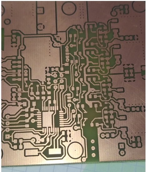

Bu sefer sorun çıkmaz inşallah. Yarın birgün basarım pcb yi...
Delik içi kaplamanın kolay olacağını bilsem prototip kart işine girmeyi düşünürdüm...
6622 eklentisine bak
Delik içi kaplamak çok kolay yav. Perçim tabancasının kalem boyutunda olanı var. Ona görede perçim uçları var. Deliğe geçirip "çıt" ettirdin mi tamamdır. Ciddiyim . Geçen bir videoda gördüm. :D
