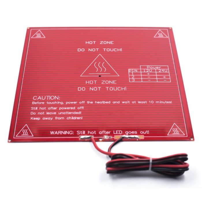

3d yazıcıların tabla ısıtıcıları doğrudan beslenerek kullanılabilir mi? Yoksa Pwm ve/veya scaklık kontrol şartmıdır?
Filament kurutucu yapılabilir düşüncesi ile takipteyim.
Ben de aynısını düşünüyorum, ama sıra gelmedi daha. Eski yazıcının ısıtıcı fişeğini aynı mantıkla kendi yaptığım güç kaynağı ile doğrudan sürünce mosfeti yakmıştım ancak akım ayarlı bir güç kaynağı ile sorun olmaz diye düşünüyorum.

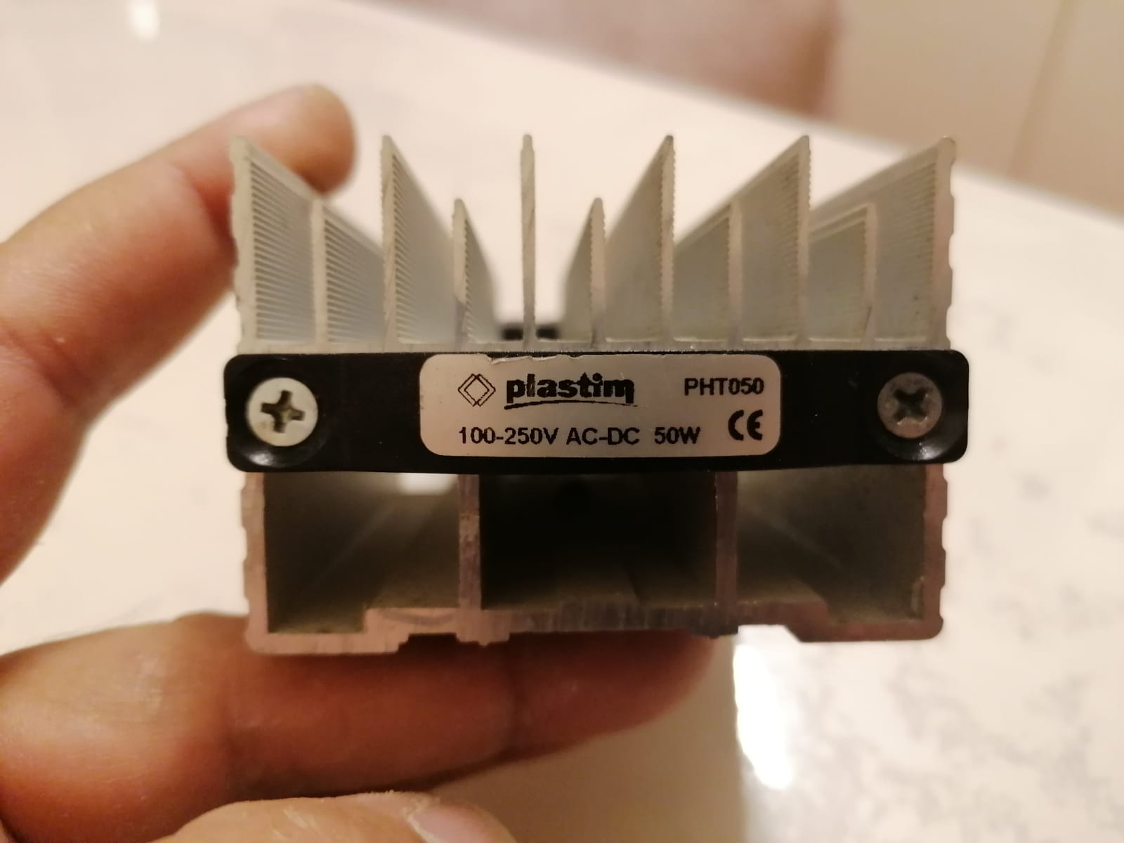

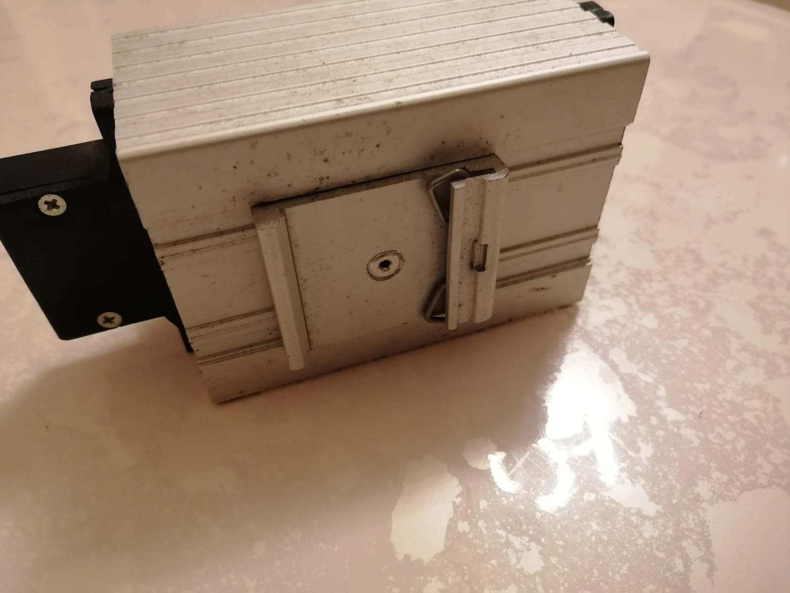

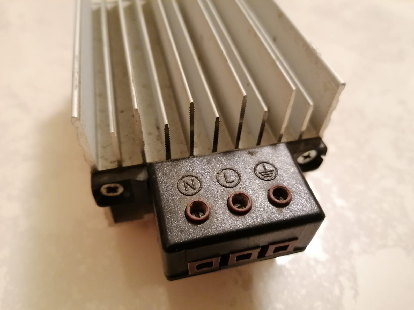

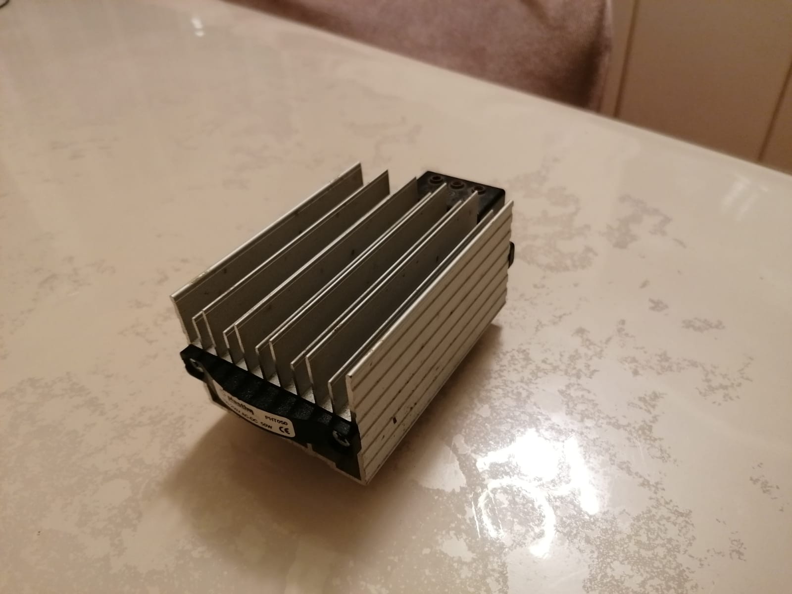

Zamanında bizde pano yaptırırken rutubetli yer ve hassas panolar yaptırırken ısıtıcı şart koşardık. @Endorfin35+ numune olsun diye o zamandan kalmış olan ısıtıcının fotografları aşağıda.

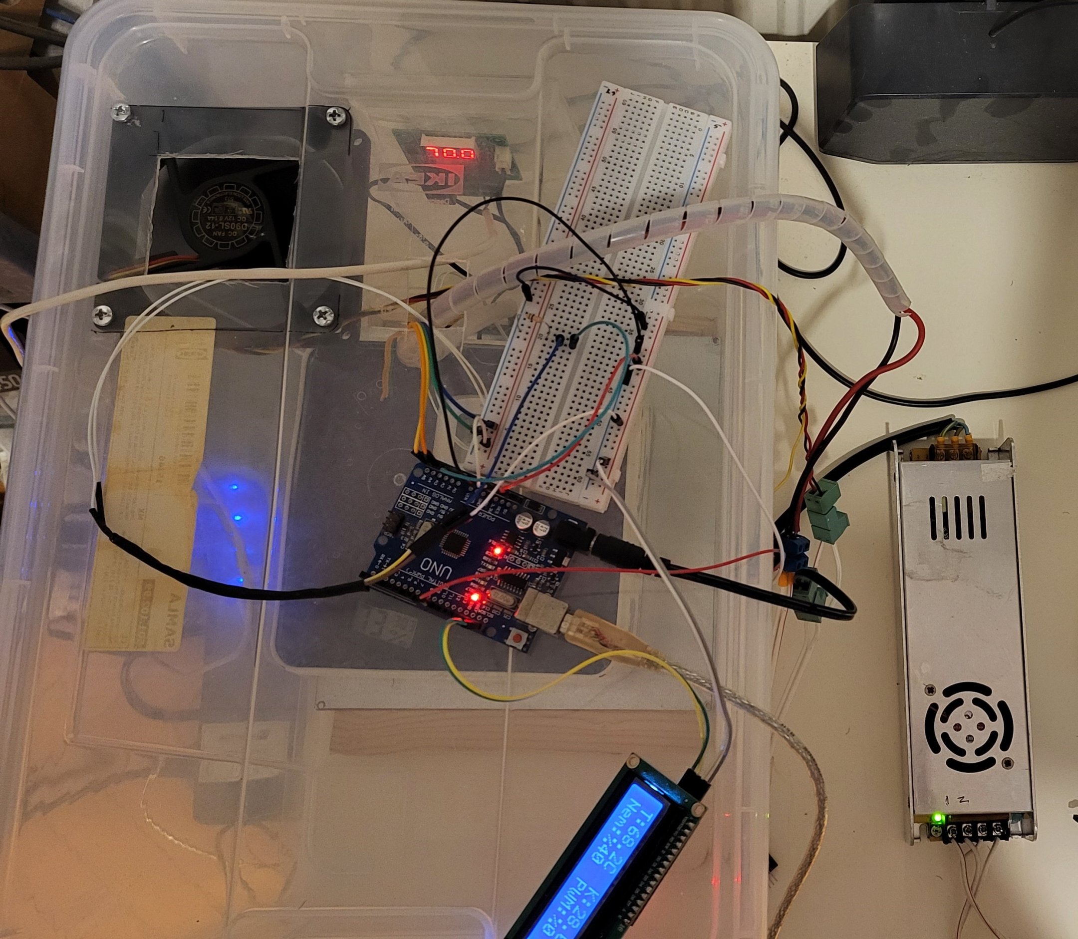

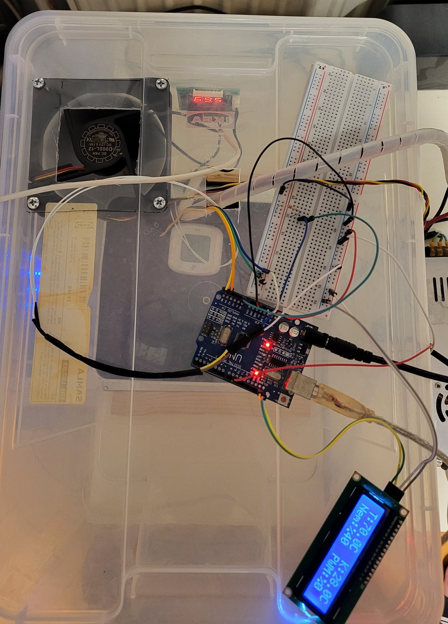

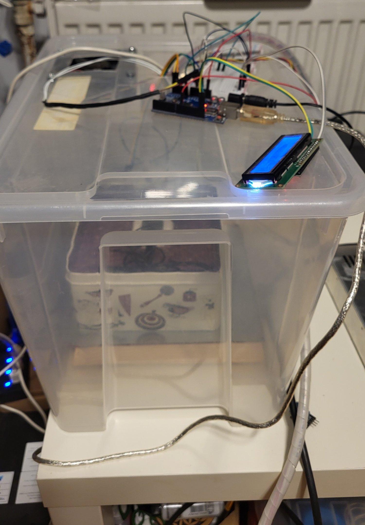

Aylar sonra ilkkez dün aklıma geldi, 100 Hz 12Volt PWM modül ile sürdüm güzel ısınıyor. Hafta sonu arduinoya geçirip PID kuracağım. Deneme için saklama kabında önce 1Kg kadar silicayı kurutacağım ve nemi takip edeceğim. Bu arada fan ile hava akışı sağlayıp nemli havayı da dışarı atmam gerekecek sanırım.
Bu akşam biraz vaktim oldu, kuluçka makinesinden hallice kurututucuyu topladım. Ikea'nın 22 litre saklama kabının dibine ahşap bir plaka onun üzerine de üzeri çelik kaplı pcb ısıtıcıyı koydum. 12V 350W eski yazıcının güç kaynağı yine besleme oldu. Tablanın NTC'si ile sıcaklığını takip ediyorum, 75c ye ısıtıyorum. İlk etapta elimde olan 1kg kadar nemlenmiş silicayı kurutmaya çalışıyorum. Fan takmadan önce %51 olan nem ısıtınca %54'e çıktı, fan ile nemi %40'a düşürdüm. Yine silicanın olduğu yaklaşık 10cm üzerinden bme280 ile sıcaklık ve nemi okuyorum. Asıl nem ve ısı kontrolünü bme280 yapacak, ntc güvenlik amaçlı tablada duracak.
Mega + ramps ile tek kart üzerine toplayacağım veya pcb yi hazırlayıp nodemcu ile uzaktan ayar ve takip ekleyebilirim.
