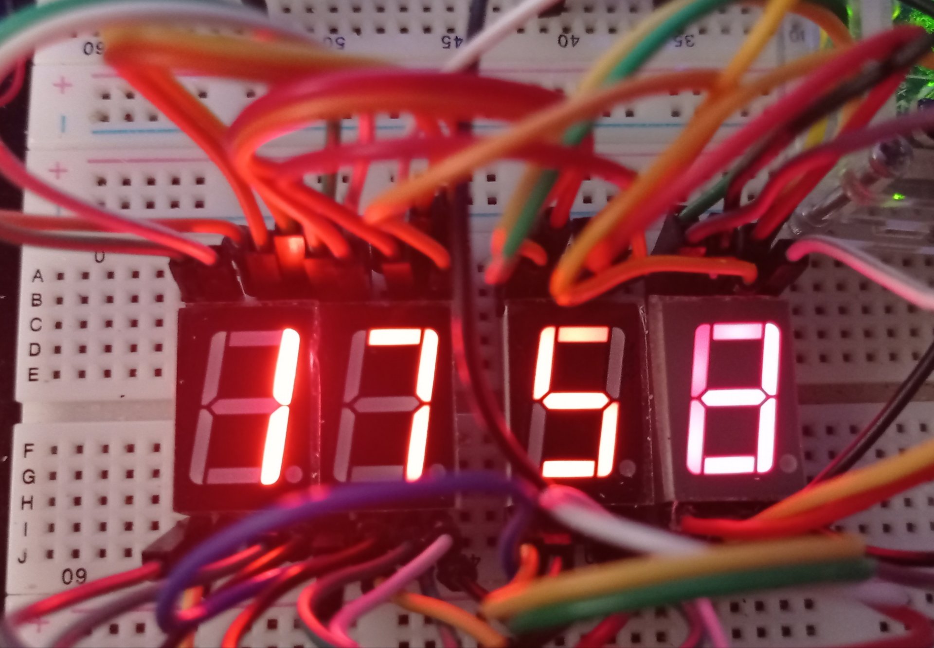

7 SEGMENT DISPLAY ILE KRONOMETRE

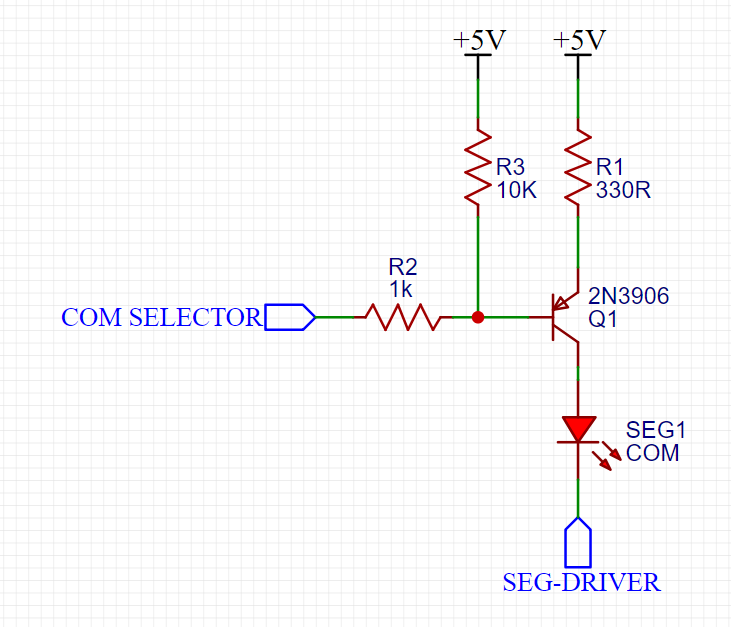

Bu basamak seçici devrem.
Acaba tarama frekansıma yetişemiyor mu diye beyzin'deki frekans ile collectordekini karşılaştırdım 328'den çıkan tarama frekansım 100herz collectörüne baktığımda'da 100herz görüyorum uyguladığım tarama frekansında açılıp kapanıyor.
Az kontrol edilen basamaklarda sönük yanma yok şuan en büyük basamağım saniye onlar basamağı direkt elektrik verdiğimdeki parlaklık ile aynı seviyede ışık veriyor.
Ama sık değer değiştirenler'de neredeyse %50(göz kararı) parlaklık düşüşü var.

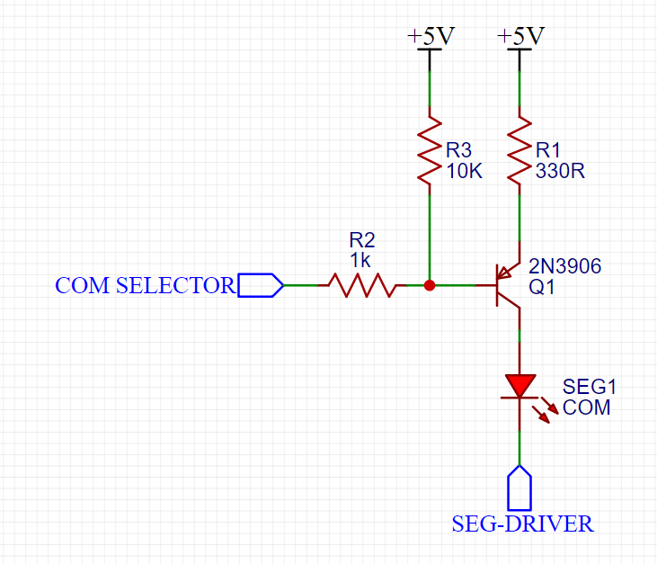

Sabit bir sayı gösterirken de sönük görünüyor mu, yoksa sayaç çalışırken mi salise basamakları sönük görünüyor.
E ve F segmentleri daha sönük görünüyor, çünkü 0'dan 9'a tararken sayı sürekli değiştiğinden farklı segmentler farklı duty cycle ile gösterilmiş oluyor, B, C ve G segmentleri hemen hemen bütün rakamlarda yandığından sürekli yanıyorlar, F segmenti sadece 0, 8 ve 6 gösterirken yandığından daha sönük görünüyor insan gözüne. Sabit bir sayı gösterirken bütün segmentler aynı duty cycle ile yanmış oluyor ve parlaklığı farklı görmüyoruz.
Dediğin gibi hepsi aynı parlaklıkta yanıyor sabit değer gösterirken.
Çünkü hiç konum değiştirmiyor.
Şöyle birşey düşündüm bütün dijitler daima yanar halde olsa ben lazım olanları söndürsem bu parlaklık sorununun önüne geçmiş olur muyum
Sorun insan gözünde, salise basamaklarını anlık algılayan bir göz lazım. Ya da sayaç çalışırken salise basamağını hep 8 göster, titrek titrek yansın sanki sayılar değişiyor gibi. Kronometreyi durdurunca gerçekleşen değeri yazdırırsın. yüksek hızlı kameradan bakmayan kimse anlamaz, segmentlerin parlaklık farkı da çok düşük olur.
Ben gözlükle değişimleri hiç net olmasada sezebiliyorum diyeyim yada beynim beni kandırıyor.
Ama gözlüksüz titreyen 8.

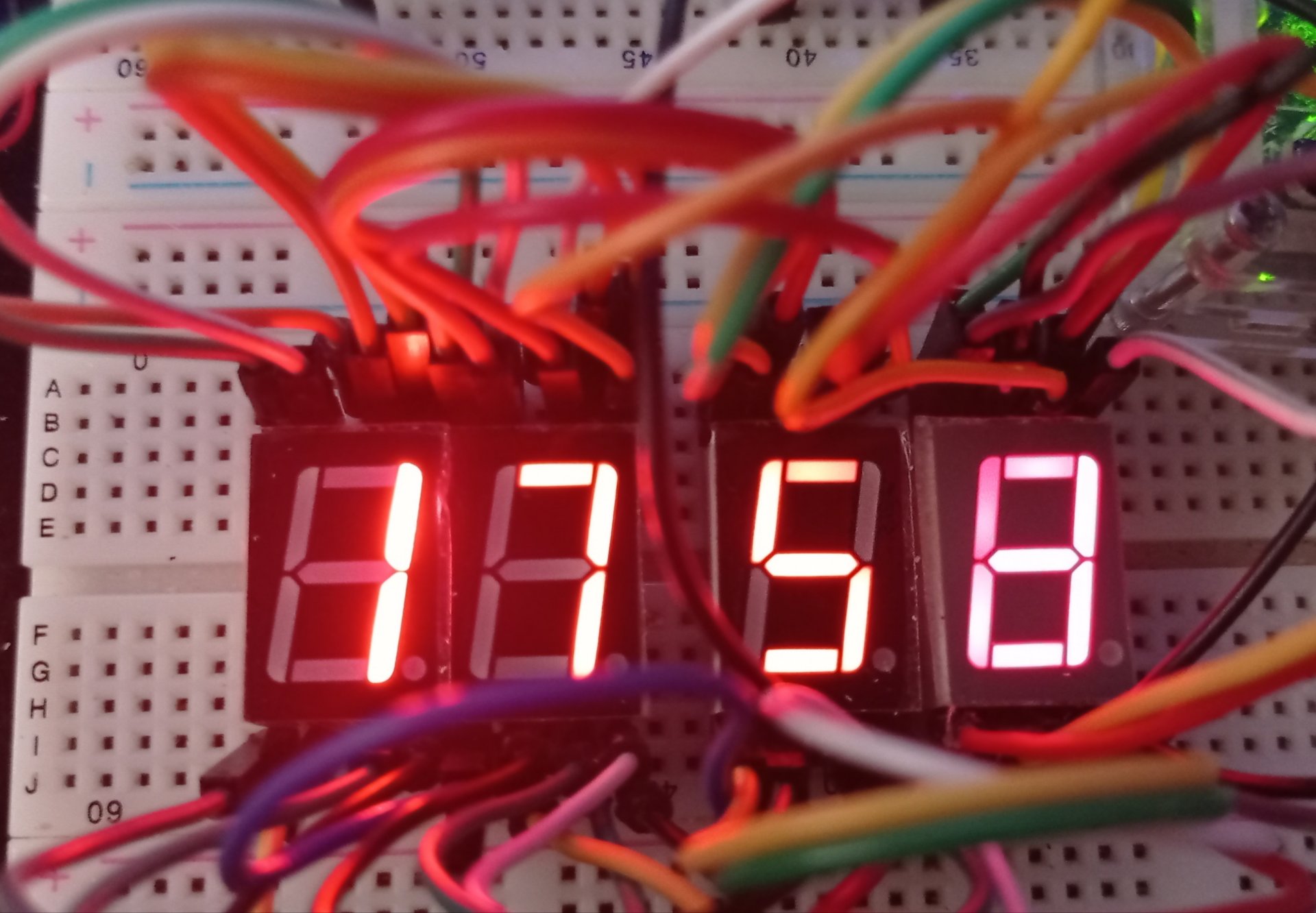

Böyle birşey yaptım ama hala sönük yanma devam ediyor
sönük yanma tahmin ettiğim gibi segment bazında değil mi? yani 1 salise basamağında E ve F segmentlerinin sönük yanması şeklinde değil miydi? Videoda kamera etkilerinden olsa gerek pek anlaşılmıyordu.
Aynen dediğin gibi abi.
Saniye onlar basamağı olması gerektiği gibi yanıyor tam parlaklıkta.
Saniye birler basamağı nispeten daha iyi ama sönük olduğu anlaşılıyor.
Salise kısmı net şekilde anlaşılıyor parlaklık yarı yarıya az.
Sürekli yanan dijitlerde sönük ama geçiş yaptığında değişenb dijitlerde daha bariz
