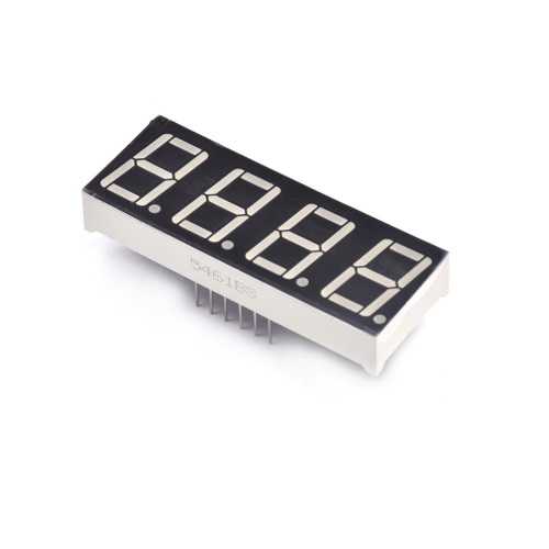

projeye böyle 4ü bir arada 2 tane kullanrak mı başlasam yoksa tek tek dizip segman uçlarını birleştirerek mi
Her basamağa 1 hc595 ile bağlayıp multiplexing yapmadan sürülecekse tekli 4 adet bağlanabilir, devre karmaşık olur ama işlemci yükü azalır kolay sürülür. Yoksa multiplexing yapılacaksa tekli kullanmak devreyi gereksiz yere kalabalıklaştırır.

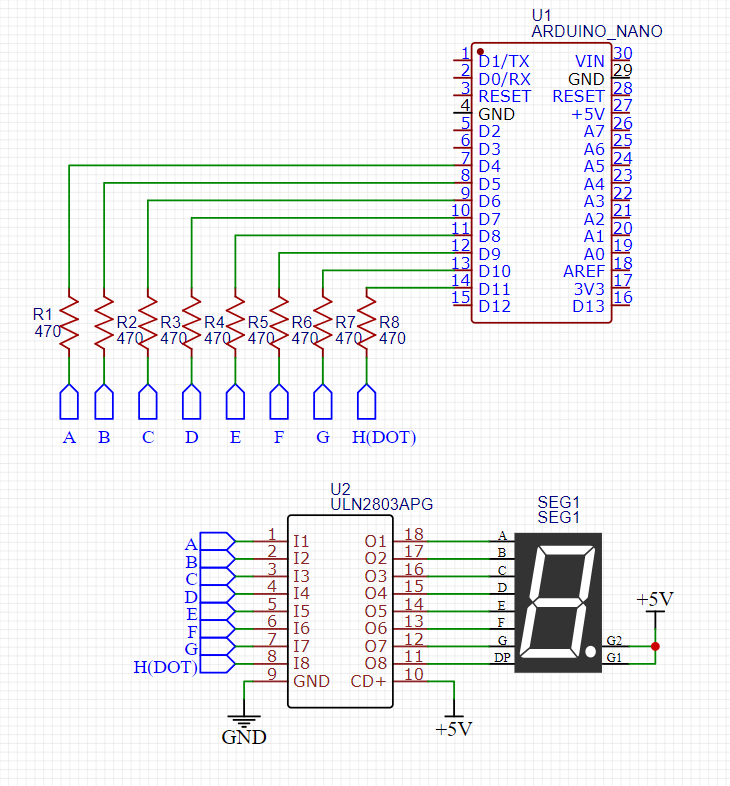

kafamda düşündüğüm düzen
tekli tekli 8adette de kullansam 4lü 2 adette kullansam
1 595+uln2003 segment sürücü.
1 595+uln2003 basamak seçici.
Şimdilik elimde bulduklarım bunlar testleri bunla ile yapıcam ileride hepsi aynı olacak şekilde dizeriz
595 kullanmana gerek yok Arduino tek başına yeterli olması lazım.

I/O fazla oldu 595'e yüklemeyi düşünüyorum herşeyi
noktayıda sayarsak 16pin gerekiyor 13 dijital 3'de analog pini çıkış olarak kullanmam gerekecek.
Biraz daha çalışmam gerekiyor üstüne tasarımın.

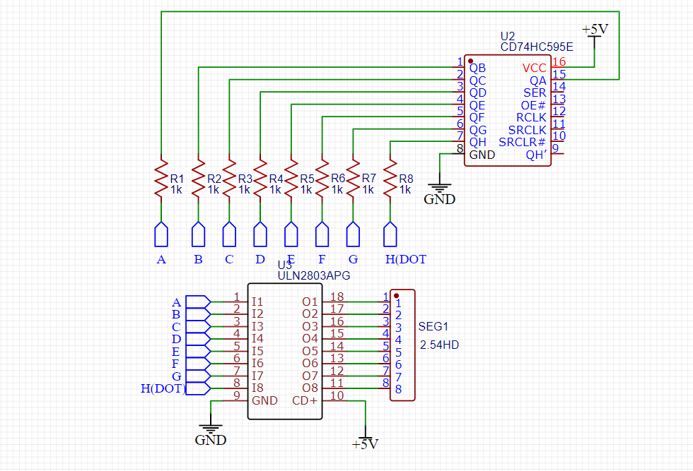

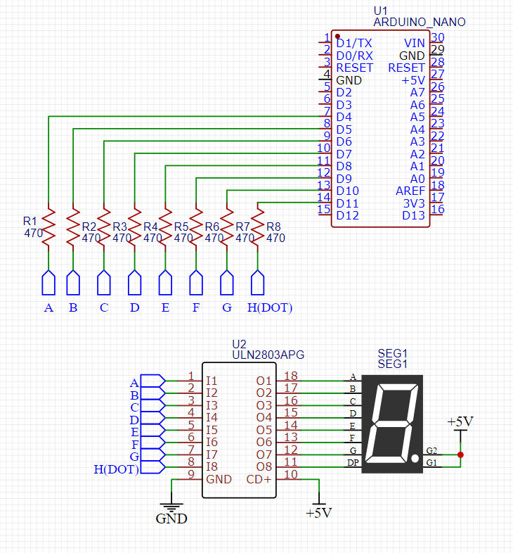

Böyle 2 farklı tasarım yaptım.
Hangi düzende olursa olsun araya tampon koymak istiyorum.
595 ile sürersem sadece 3 pin kullanarak 8 ayrı segmanı yönetebilicem ama oluşacak gecikmelere bir çözümüm olmayabilir bu yöntemle.
Direkt işlemciden çıkarırsam neredeyse bütün çıkışları tüketiyorum frekans girişi için bana az pin kalıyor.
Deneyler yapacağım 2 düzen ile.

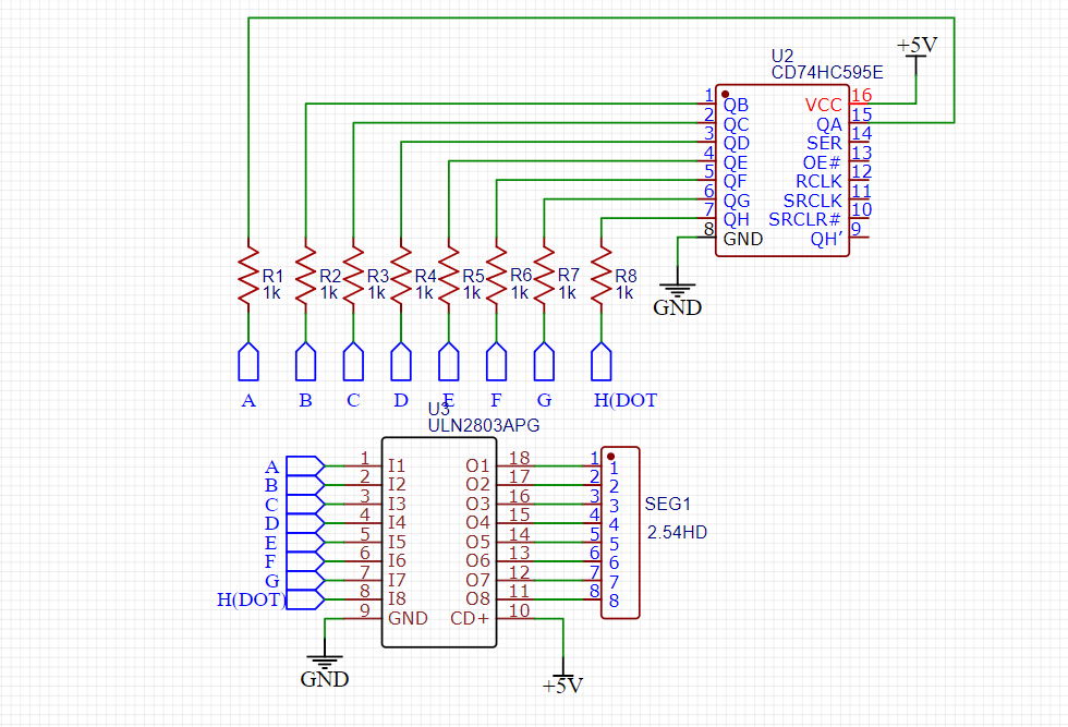

HC595 doğrudan sürebiliyor segmentleri bu 1K dirençler ile.
Bende hastalık var abi.
Tampon, sigorta, filtre, direnç kullanmadan devre kuramıyorum
Bunlar olmadan kurduğum devrenin sorun çıkaracağına ömrünun uzun olmayacağına kuvvetli düşüncelerim var
