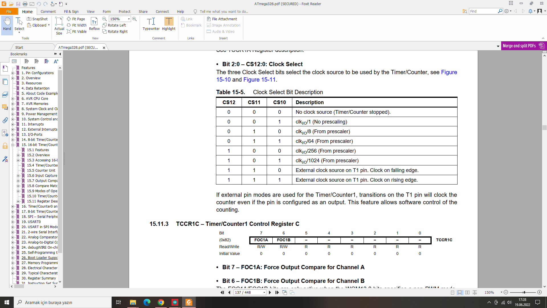

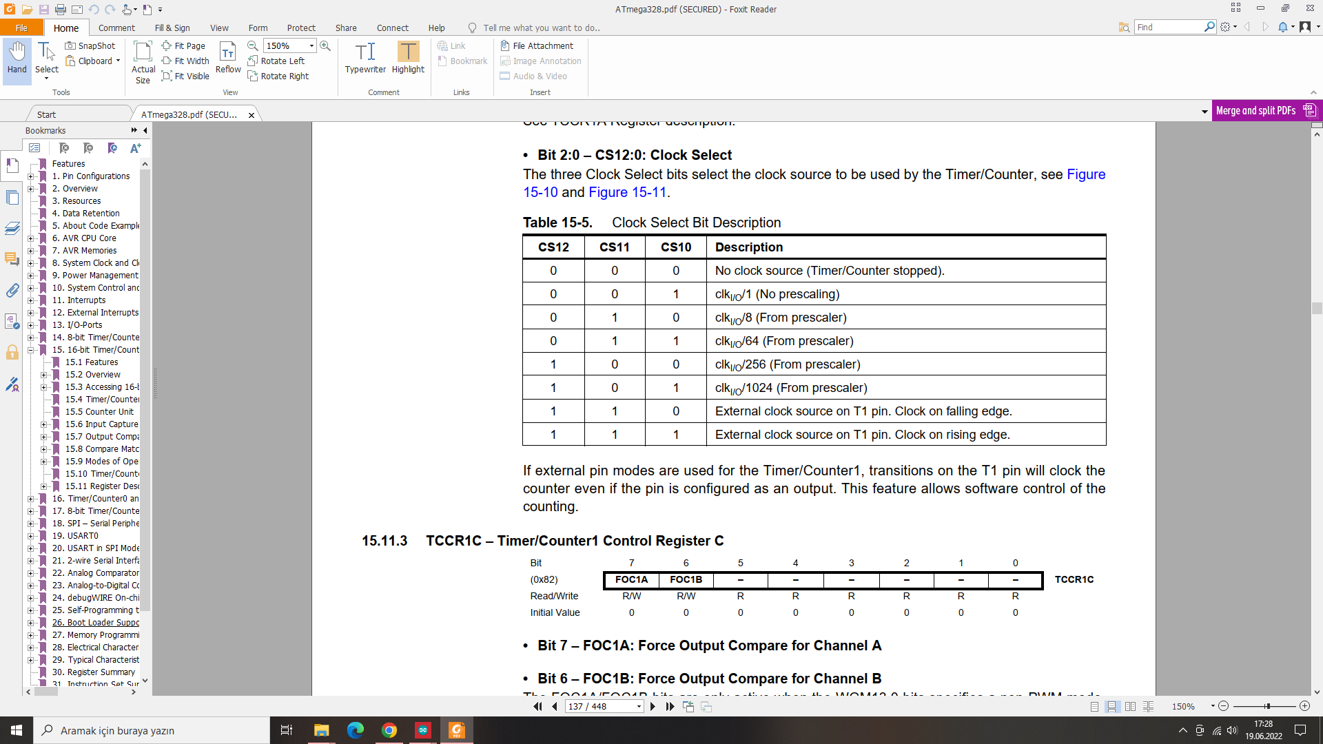

void seg_init(void)
  // timer2 CTC modda değiştirilebilir interrupt periyodu için
  // yeterli segment sürüş hızı için OCR2A ile timer top değeri ayarlanabilir
  OCR2A = 10;
  TCCR2A |=  1<<WGM21 ;
  TCCR2B |=  0b111; // prscl: 0b10>>8 0b11>>32 0b100>>64 0b101>>128 0b110>>256 0b111>>1024 stepStarta ayarlanır
  //TIMSK2 |= 1<<OCIE2A ; //
  DDRD |= 1<<PIND6;
  TCCR2B = 0b11;//prscl 0b1=1
  TCCR2A|=1<<COM0A1|1<<WGM01|1<<WGM00;//fastpwm
  //PORTD|=1<<PIND6;
  TIMSK2 |= (1<<TOIE2); //Timer 0 overflov int. reg enab

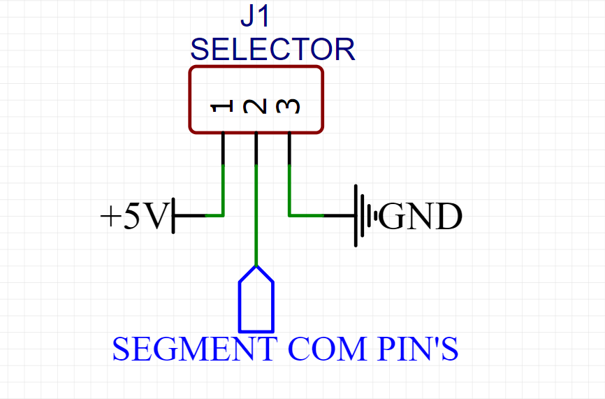

Bir'de böyle bir tasarım düşündüm.
Her tip display'e uyumlu olması için ortak uçlara bu şekilde jumper ile set etmek düşündüm.
17916 eklentisine bak
O zaman zıt kutuplarını da yazılımsal olarak switch'lemen gerekir. Ortak anot yaptığında pinleri LOW çalışacak şekilde, Ortak katot yaptığında Pinleri HIGH çalışacak şekilde programlaman lazım. Bunu program kendi algılayıp ona göre davranabiliyorsa güzel olur.
Bunu kodla yapmak kolay. Doğrudan hc595'lerle sürünce, gönderilecek datayı "~" (bitwise comlement ) tersine çevirerek ortak anot veya veya katoda uygun hale gelir. çip hem sink hem source yapabiliyor.
Bu kod kulağı tersten tutmak gibi yazılmış, avr'de farklı dosyalara dağılmıştı sadece performansı ölçmek için yığdım arduinoya, konsept için fikir verirse ne ala.

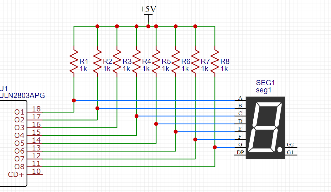

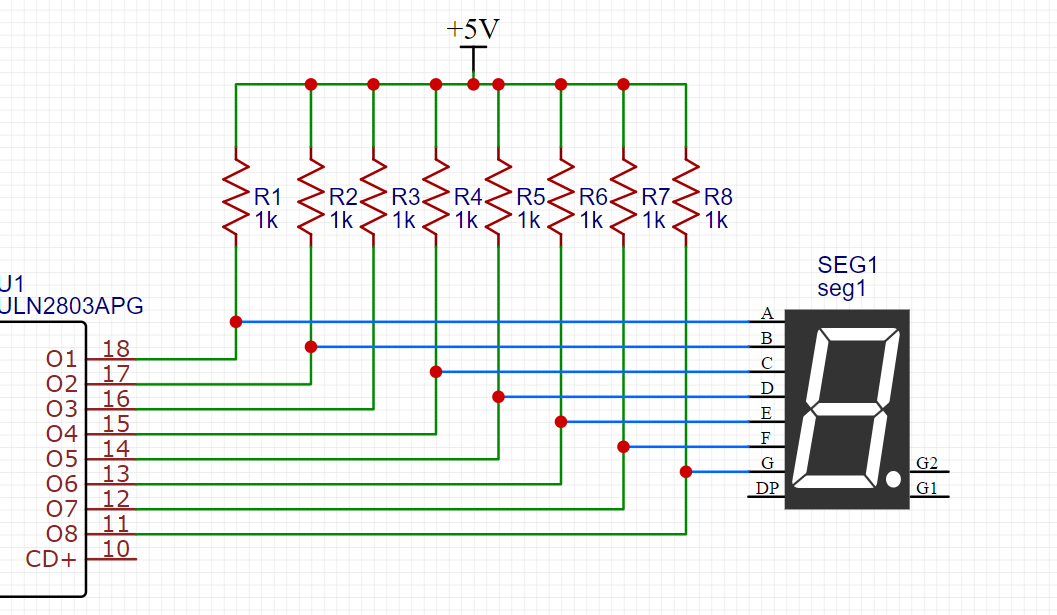

Böyle bir çıkış tasarımı düşündüm 2 türlü display ile kullanmak mümkün olsun diye.
onuda algılatabilirim abi bir dijital girişi'de ona kullanmak gerekir.
universal olması bana bir katkı sağlamaz devreyi ben yapacağım ama başka yapanlar "bendeki displayler ortak anot bu proje ortak katot ile yapılmış diyip vazgeçmesin diye."
17917 eklentisine bak
Doğrudan puş pul çıkışın sürmesi lazım segmenti ve direnç değerinin de oldukça düşük olması gerekiyor. Segmentler çok kısa süreliğine yandığı için anlık yüksek akım geçirmek gerekiyor. Böyle pull up yaparsan o dirençler yeterince yüksek akım vermeyecektir display segmentlerine.
Bu 2 tip 7 segman için adımları opsiyonel yapabiliriz o zaman.
Ben artak anot display'ler ile yapmaya karar verdim.
Ama hem yazılım tarafında hem donanım tarafında 2 tip ekran için yapılacakları ekleyebilirim.

Datasheette timer registerlerinde tablosu var. tablodaki değerlere göre farklı etkileri oluyor. değişken PWM frekansı veya timer kesme değerini ayarlamak gibi etkileri var. Amaç ne?
Sayfa 111'deki tablodan anlayamadığım nasıl ayarlıyoruz
https://mekatronik.org/forum/threads/arduino-uno-r3-ile-temel-projeler.38/ #5'inci mesaj.
Bu projeyi yapıyorum daha tasarım ve ufak yazılım denemelerini yapıyorum.
Hedefim en az yardım ile bu projeyi ortaya çıkarmak.
OCR1A veya timer1'in registerlarini anlamak için "modes of operation" kısmını anlamak lazım. Mesela çok hassas periyotlu kesmeler ayarlamak için CTC- clear timer on compare match modunda, timer, karşılaştırma registerinine ulaşınca timeri 0'layacak şekilde kullanılabilir. Buna göre ayarlanırsa timer1 TCNT1 sayacı OCR1A'ya atanan değere geldiğinde otomatik sıfırlanıp OCIE1A kesmesi bayrağı 1 olur ve ilgili interrupt rutini çalışır, TCNT1 0'dan devam eder.
Benim istediğim keseceği süreyi ayarlayan mantığı anlamak.
Baktığım örneklerde rastgele yazılan 15345 gibi değerler var nası buluyoruz bu değerleri
Timer prescaler'la çalışıyor, ve timer1 clock select bitleriyle ayarlanan frekansta çalışıyor
prescaler işlemci frekansını bu bitlere göre bölerek timer frekansını ayarlıyor. hatta tabloya göre timer için clock kaynağı harici T1 pininin yükselen veya alçalan kenarı olabiliyor.
Buna göre her bir timer1 saati frekansa göre değer alıyor. mesela
cs12cs11cs10
0 1 1 clkI/O/64 (From prescaler)
16 mhz ana frekans /64 = 250khz çalışır timer. Bu da her bir timer clock için 1/250.000 saniye süre geçtiği anlamına gelir.
buna göre 0,001 saniye için 0,001/(1/250.000)=250 timer clock gerekir. Hesapta bir hata yoksa OCR1A'yı 250 yaparak ctc moda 1ms'lik kesmeler elde edilebilir.
17919 eklentisine bak
cs12cs11cs10
011clkI/O/64 (From prescaler)
aynı sonuç prescaleri 1 ayarlayıp OCR1A'yı 250*64=16000 olarak atayıp elde edilebilir. Böyle yapınca daha yüksek çözünürlüklü kesmeler elde etmek mümkün olur. 100 mikro saniye için de OCR1A = 1600 atanabilir.
Timer1 16 bit olduğundan prescaler 1024 kullanarak insanın algılayabileceği sürelerde kesmelerle deneyler yapılabilir. 65535'te timer taşma yapar 65535*(1/16.000.000)*1024 = 4,19424 saniye sürer.

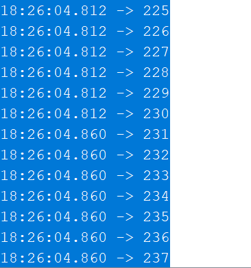

Bir tutarsızlık var veya seri port bu şekilde.
OCR1A'yı 250'ye ayarlayınca bu şeklide çıktı alıyorum.
Bir dijital pin set-reset edip ona mı baksam acaba skop ile.
#define led 8
void setup() {
  Serial.begin(115200);
  pinMode(led, OUTPUT);
  noInterrupts();
  TCCR1A = 0;
  TCCR1B = 0;
  TCNT1 = 0;
  OCR1A = 250;
  TCCR1B |= (1 << WGM12);
  TCCR1B |= (1 << CS12) | (1 << CS10);
  TIMSK1 |= (1 << OCIE1A);
