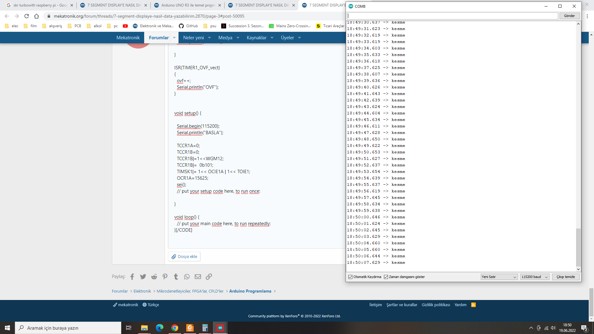

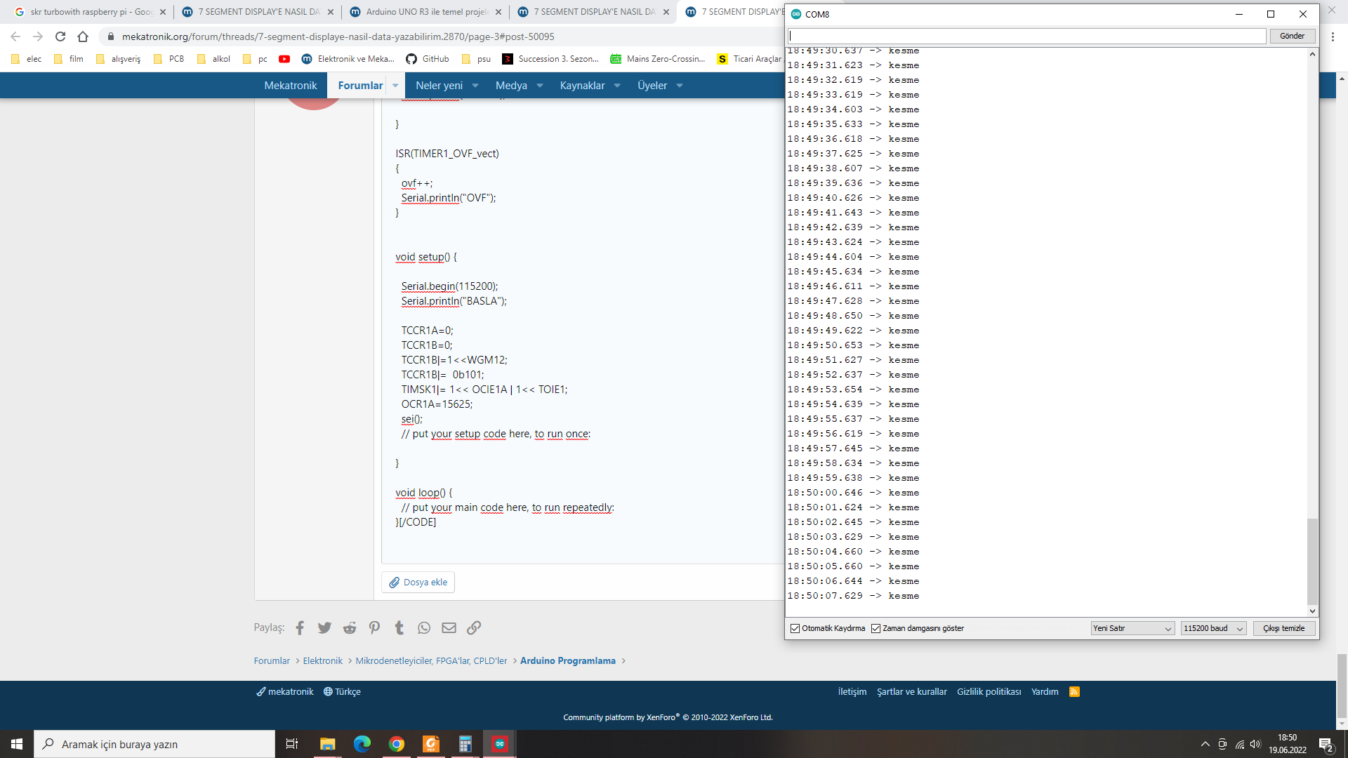

Bu şekilde sabit 93ms alıyorum

Osiloskopla mı ölçüyorsun, Öyleyse ince ayar yapabilirsin.
Evet ama yarım tik sapma olur 3000'de 1 hata düşük ama gerek yok prescale 1 yapıp OCR1A yı 1600 yapmak bu yarım tik hatayı önler
(1/16.000.00)*1600= 0,0001
Ne alaka, aklıma perde inmiş.
256 prescale ile (1/16.000.000)*256*625=0,01 yani OCR1A=625 ile 10 ms haliyle 6250 ile 100 ms olmalı. tabii kristal toleransı limitleyici faktör. Ölçme imkanı varsa deneyerek bulmalı.

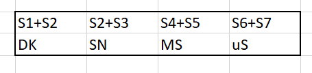

Baştan bir düzen oluşturdum bunu daha sakin daha düşünerek yazdım.
Artık her 1 basamağı 2 segman yönetecek.
10mS'lik referans oluşturmayı başardım @semih_s abi çok yardımcı oldu :)
Bu referans'ı bölüp 1mS'de elde ediyorum.
Ben ilk okuduğumdan beri her dijiti 1 basamak olarak düşündüm niyeyse o yüzden biraz saçmaladım şimdiye kadar.
Şimdi kafam biraz yerine geldi.
