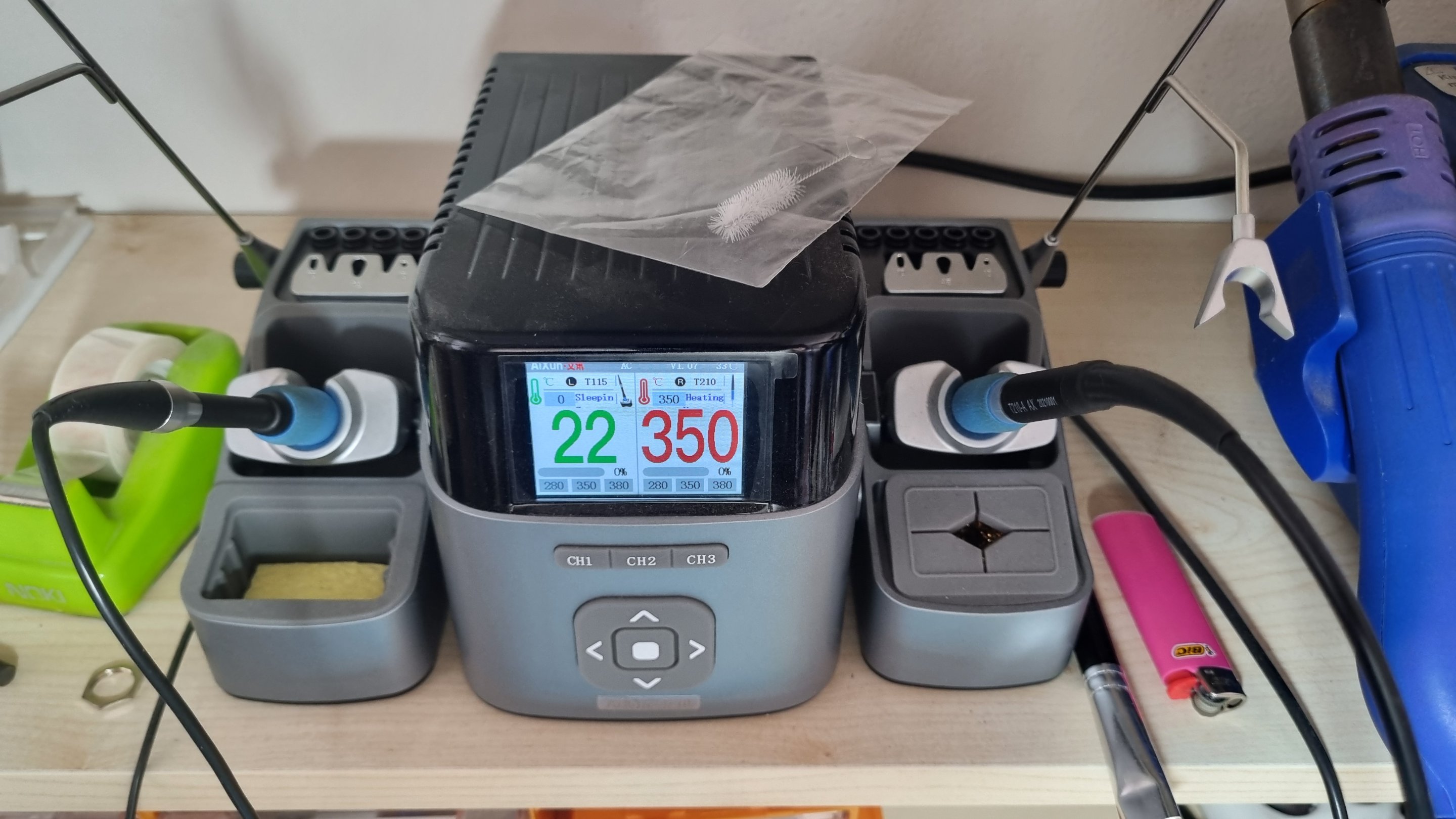

Ben Aixun dan son derece memnunum.
Evde kullanmak için fazlasıyla yeterli. Bu cihazla ilgili tek sıkıntım var, o da sağdaki kolu yerine koyduğumda çoğunlukla algılamıyor. Bunun da orjinal olmayan uç taktığım için olduğunu düşünüyorum. Çünkü soldaki kolda orjinal uç takılı ve hiç algılama problemi çıkartmıyor. Sağdaki kolun algılamamasını test etmek için dün orjinal uç siparişi verdim. Bir kaç güne gelir. Takıp test edeceğim. Büyük ihtimalle sorun kalmayacak. Sonucu buradan yazarım.

Ancak bendeki Aixun 3 Adet kol ile geliyor ve ikisini aktif kullanabiliyorum. SMD direnç, led filan sökerken iki kolu aynı anda kullanmak çok pratik oluyor.
Diğer yandan bana söylemiş olduğun JBC tek kollu. Bu hali ile benimki ile arasında 10bin tl fark var. Aynısının iki kollusunu alsan 40-50 bini bulur herhalde.

Aixun 420 3 kollu varken 27.000₺ Weller'e vermek bana çok mantıklı gelmedi.
3 kolun biri ince diğeri balta olursa kullanım için daha rahat olur. Önceleri çift şarjlı vidalama kullananlara ne gerek var derdim ama aynı cihazda uç değiştirmeden hemen kullanmak çok güzel bir özellik. Weller güzel ama bu paraya daha iyisi/fonksiyoneli alınabilir

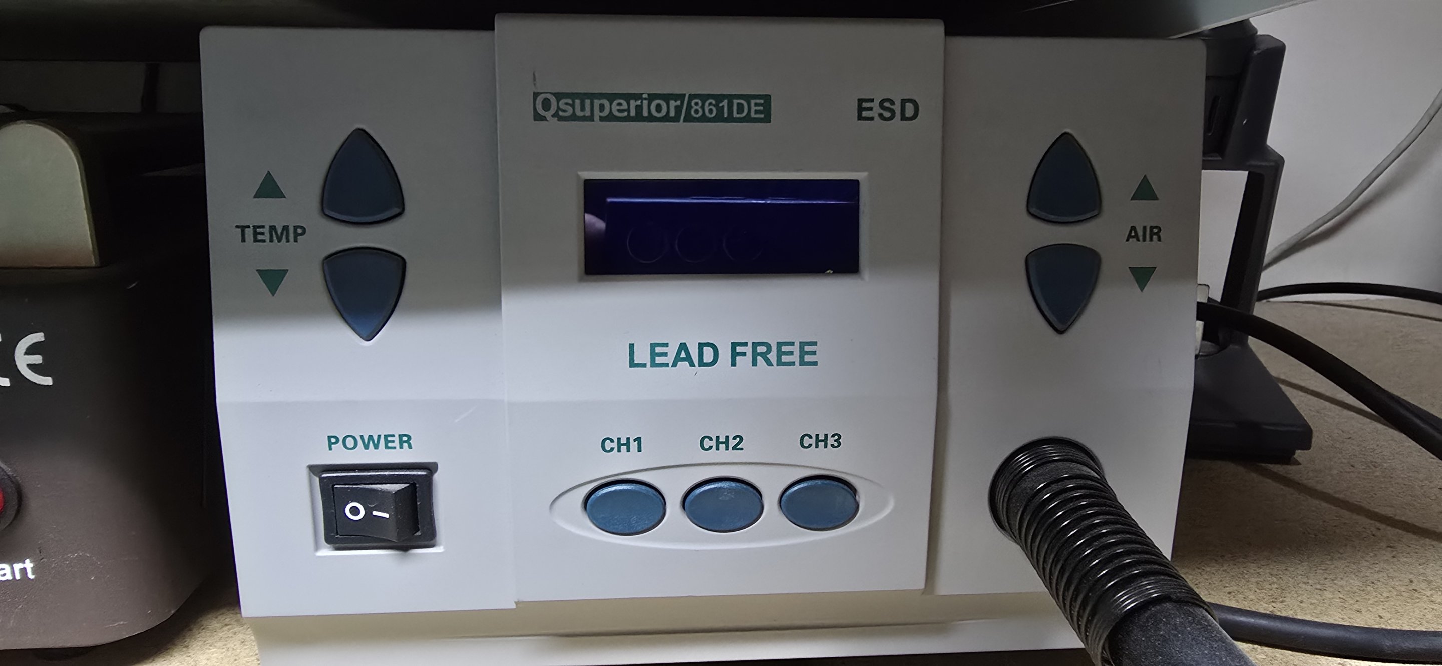

Sıcak hava istasyonu olarak Quick 861DE kullanıyorum. W modeli de iş görüyor ama gücü biraz daha düşük ve hava akışı sınırlı. Eğer bir daha alma şansın olmayacaksa, almışken E modelini öneririm. Ben öyle yaptım. Yeni çıkan modelleri bilmiyorum, yorumum gri kasalı klasik ürünler için geçerli.
861DW – 1000 W, maksimum 120 L/dk
861DE – 1200 W, maksimum 200 L/dk

ssemCorp'taki resimlerde QSuperior yazması sadece kafamı karıştırdı, sitede "QSuperior, QUICK firmasının ürettiği yeni nesil havyadır." yazmışlar ama QUICK firması neden farklı bir isim kullanıyor orasını tam anlamadım.
Şirketim AssemCorp’ta bayi olarak kayıtlı. Konum olarak da çok yakın olduğu için gidip firmadan doğrudan satın alma yapabiliyorum. O dönemdeki satış temsilcim bana şöyle izah etmişti: Quick firmasının birden fazla resmi distribütörü var. Aynı zamanda resmi olmayan (paralel ithalat yapan) satıcılar da var. AssemCorp ise yalnızca kendi getirdiği ve sattığı ürünlere teknik destek vermek istiyor. Diğer satış kanalları için herhangi bir teknik zorunluluk istemiyor. Bu sebeple AssemCorp’a özel olarak QSuperior markasını basmışlar.
Zaten bu nedenle ben de iki firmayı önerdim. Bunlar benim bildiğim resmî distribütörler. Sonradan başkaları da eklenmiş olabilir.
Bu arada bendeki de Qsuperior markası ile satılan model. Buradan kutu açılımı yaptığım gönderime ulaşabilirsin.
