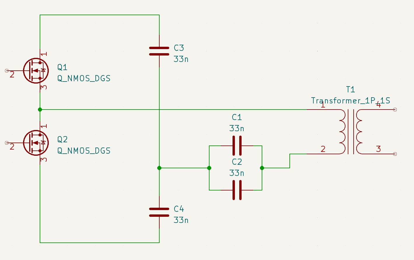

Evet aslında half bridge demek istemiştim. İki MOSFET seri bağlı ve uçlarında 380V var. Ortalarından primer çıkıyor, primerin diğer ucu da kapasitörler üzerinden GND ye dönüyor. Bu kapasitörün amacı nedir?
Switch den tasarruf etmek gibi düşünebiliriz. Yapının aşağıda eklediğim gibi olduğunu düşünerek yazıyorum. Normalde burada 4 switch kullanarak full bridge yapı kurabiliriz, bu yapı ile 4 anahtarlama elemanınız ve bunların 4 gate driver ı, bunlara sinyal üreten bir yapı olur. Ama diyelim ki gücünüz çok yüksek değil, ve tasarrufa gitmek istiyorsunuz, hala daha core u BH eğrisinde 2 yönde de kullanmak istiyorsunuz, bu şu demek siz o sargılardan iki yönde akım geçirmelisiniz. M1 i açtınız, bir yönde akım akıyor, M2 yi açtınız azalıyor ve bir noktadan sonra tersi yönde akıyor. Bu topolojinin tabiki çok dezavantajı var, ilki fark ettiyseniz kapasitörler üzerinde sürekli akım ripple ı var ve bu kapasitörler yüksek bi kapasiteye sahip olmak zorunda bu yüzden elektrolitik kullanılırlar, voltaj dengelensin diye bunlara mutlaka paralel direnç olur o kısmı çizmedim ama o dirençler ve bu kapasitörleri kontrol ederek başlayabiliriz bence

Kapasitörler mavi renkli olanlar. Tam şemayı çıkaramıyorum, çift taraflı ve üst tarafta trace'ler komponent altında kalıyor. Ama iki tane 33 nF paralel bağlı. İki tane daha 33 nF var (bunlar da paralel gibi duruyor ama göremiyorum). Bir tane de 390 nF var. Hepsi sağlam görünüyor. Ama bu RIFA markanın çok sorun çıkaran baş belası bir marka olduğunu hatırlıyor gibiyim.
O küçük kart mı half bridge? O kapasitörler film büyük ihtimalle ama bu topoloji için tam olarak yeterli değilller, açıkcası iki tane seri 470uF elektrolitik falan beklerdim. Pfc kısmına mı dizdiler acaba büyük kısmını? O kapasitörler loop kapansın diye sanki ama emin de olamadım şimdi, trafonun primerini ölçme şansınız var mı? O küçük kartın önlü arkalı bir fotoğrafını atabilir misiniz? Maalesef kontrolcü ve gate driver köşeden çıkan ufak kartta gibi o kısmı incelemek zoe olacak

Yapı şöyle. Yalnız bir de tuhaflık var. Büyük olan 390 nF kondansatörün bir ayağı havada! Tabi PCB nin iki layer olduğunu varsayıyorum. Eğer daha fazla layer ise belki blind via ile bir yerlere gidiyordur, ama ölçtüm, bağlı olduğu bir yer de bulamadım. Herhalde o kapasitörden fazla var ellerinde, eşantiyon olarak ürünlere serpiştiriyorlar :katil2:
25782 eklentisine bak
Bu çizim mantıklı, trafoya seri olan kısım DC voltaj basmamak için, zira dc voltaj uygularsanız bir noktada sature olup acısını çıkarır. Seconder kısımda senkron doğrulma olabilir, o kısmı da kontrol edebilir misiniz? Senkron doğrultma kısmı çalışmasa dahi body diodelar üzerinden rectification yapılır, ama voltaj düşük kalabilir, akım sağlayamayabilirsiniz
Evet senkron doğrultma olabilir. 37.5 A için en mantıklı sistem o olur herhalde.
