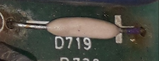

Devre üzerinde de D ile belirtilmiş, hatta katot tarafı sağda görünüyor. Bu gerçekten diyot olmalı. Belki koruma amaçlı koymuşlardır. Şemada değeri filan yazmıyor mu?
Sadece plandaki eleman numarası var . Ölçü aleti ile omajda hicbir değerde okunmuyor . Diyot modunda da hicbir emare yok .

Yarım dalga doğrultma gibi görünüyor şemada.
Söküp ölçmek lazım. Devre üzerinde ölçtüyseniz yanlış olabilir. Birde sökünce katot tarafı karıştırmamak lazım. Üzerinde bir işaret göremedim.
Yamyam hocadan bilgi aldım. Yüksek gerilim diyotu imiş.
Zaten gerilim yüksek olduğuna göre diyotun da yüksek değerde olması normal. Önemli olan ne işe yarıyor? Eğer gerçekten doğrultma için kullanılıyorsa uygun voltaj ve akımlı bir diyot bağlanabilir.

Haa bir dakka hesap yanlış oldu. Doğrultulmuş voltaj 1400 V gibi oluyor. Aşağıdaki 1600 V luk diyot iş görür
Ters yönde ölçümde açık devre, doğru yönde ohmaj görmen gerekir.
Elektronik bilgim iyi değildir ama o diyod üzerinde düşen gerilimi direkt 1800v x 0,707 = 1272 demek ne kadar doğru

Yarın bacağının birini söker öyle de ölçeriz hocam inşallah.

Trafo sargısı 950 Vrms. Bunun peak değeri 1400 V da biraz az olacaktır.
Diyot kademesinde ölçtüğünü varsayıyorum. Eğer iki yönde de hiç birşey göstermiyorsa o diyot gidiktir. Eğer birşeyler gösteriyor olsaydı o zaman devreden çıkarıp ölçmek ve garantiye almak gerekirdi. Ama iki yönde de açık devre ise devrede olması birşey farketmiyor, o nalları dikmiş :)
Evet Trafo çıkışı için mantık doğru ama diyod üzerine düşen gerilim de aynı mıdır?
İtiraz için teşekkürler :) Simulatör ile denedim ve yeni birşey öğrenmiş oldum. Yarım dalga doğrultucuda diyodun sahip olması gereken dayanma gerilimi, pik değerin iki katı olması gerekiyor! Ben hep düz mantık doğrultucu çıkışındaki DC voltaja göre diyot seçilmesi gerekir diye düşünüyordum.
