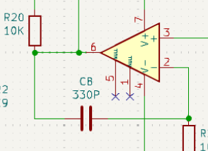

Basit Elektronik Yük Devresi
Muhtemelen mosfet fazla iletime geçiyor. 12V da çok yüksek akım geçiriyor zavallı dirençten.
3A çekerken opamp girişlerini ve çıkışını ölç. Akımı yavaşça arttır ve opamp girişlerini ve çıkışını takip et. Akım arttıkça opamp çıkış voltajı artıyor olmalı. opamp girişlerindeki voltajlar da artıyor olmalı, ama her zaman girişler eşit voltajda olmalı. Eğer eşitsizlik meydana geliyorsa hemen aküyü ayır.
Input'a bir tane 1000uF civarında kapasite atar mısın. Yani direk kaynak girişine.
Bir de osilasyona giriyor olabilirsin farkında olmadan. 5A için 0.22ohm 5-6W ısınacak. Direnç ne kullandın kim bilir. Direnç ısınınca akım düşmesi normal büyük ihtimalle direnç ısınınca 0.22R oluyor 1R.
Kullandığın mosfet neydi.
Mosfet IRFP260N
Direnç 0.22R 11W Taş direnç
Soğutabilirsen 12V'da 10A bile çekebilirsin. Elindeki mosfet fake değilse SOA süper bu mosfetin bu iş için.

Abi trimpotu sıfıra almama rağmen 0.22 direnç alev atıyor. Opampın girişleri 0v, çıkışı 0.268mV
Acaba yine opamp mı gitti?
Hmm o zaman ya opamp gitti yada mosfet gitti. Veya ikisi birden gitti.
Opamp çıktısı 0.268V ise mosfet sürülemez ki. Muhtemelen mos gitmiş.
Mos ısınmadı bile ya. :(
Bakayım bir.
Bu arada böyle durumlarda Mosfeti koruyacak bir şey var mı? 100TL bir mosfet.
Opamp sağlam. Mosfet gitmiş. :kizgin2: :kizgin2: :kizgin2:
Tank gibi MOSFET'i yaktın yav :gulus2:
Yav yansın önemli değil de nasıl yandığını anlasam da bir daha aynı hatayı yapmasam.
Ne yaptıysam aynı anda hem BD135 yandı, Hem 260N mosfet yandı. Acaba başka yanan bir şey var mı devrede.
Osilasyon var kesin :D

Aslında bizim demonte güç kaynağında regülasyon opamplerinde 100 pF ve 330 pF negative feedback kapasitörleri kullanılmış osilasyonu öldürmek için. BODE100 ümüz olmadığı için ( henüz :cheeky5:) tam olarak hangi değerde kullanacağımızı bilmiyorum. Ama şimdilik deneme yanılma 330 pF ile deneyebilirsin Gökhan

Mosfeti değiştirdim.
100pF'ı da 330pF ile değiştirdim.
Opamp girişleri 0V olmasına rağmen çıkışında 10V var. Bu normal mi?
330 pF feedback kapasitörü olacak. Bu yeni bir komponent. Sen var olan bir komponenti değiştirmişsin.
