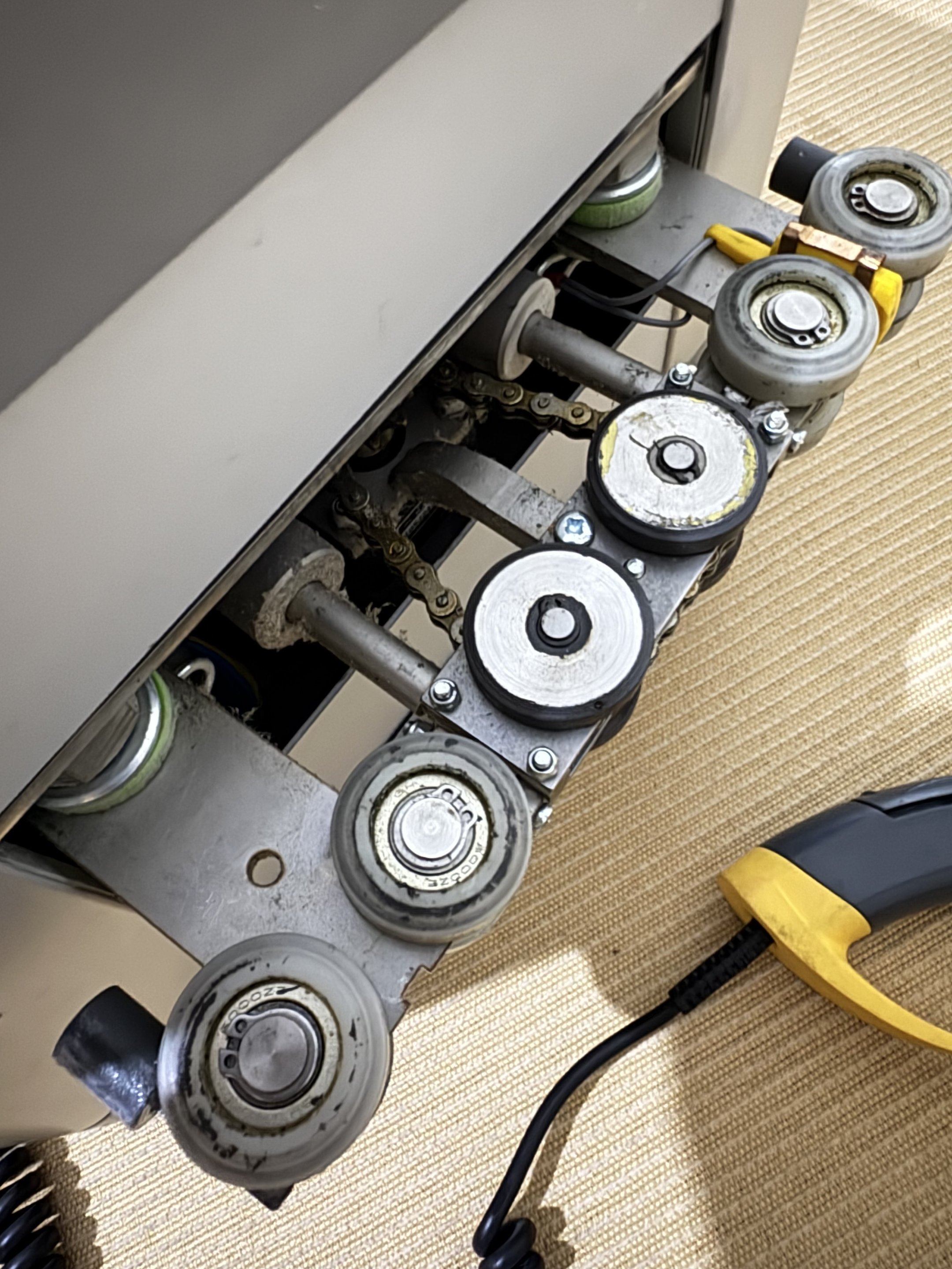

Motor redüktör çıkışının 90 derece döndürülmüş olanı lazım motorun kapıya çarpmaması için.
Motor genişliği kurtarıyorsa gerek yok tabi.
NPI demirin hizası duvarlarda 35cm, kapıların kenarında 30cm uzaklıkta. Motor sığıyor.(normal vinç olursa)

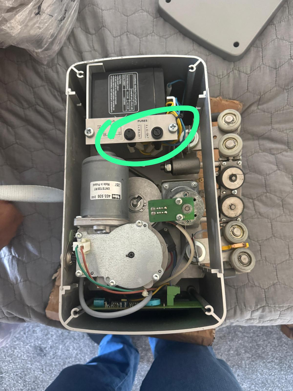

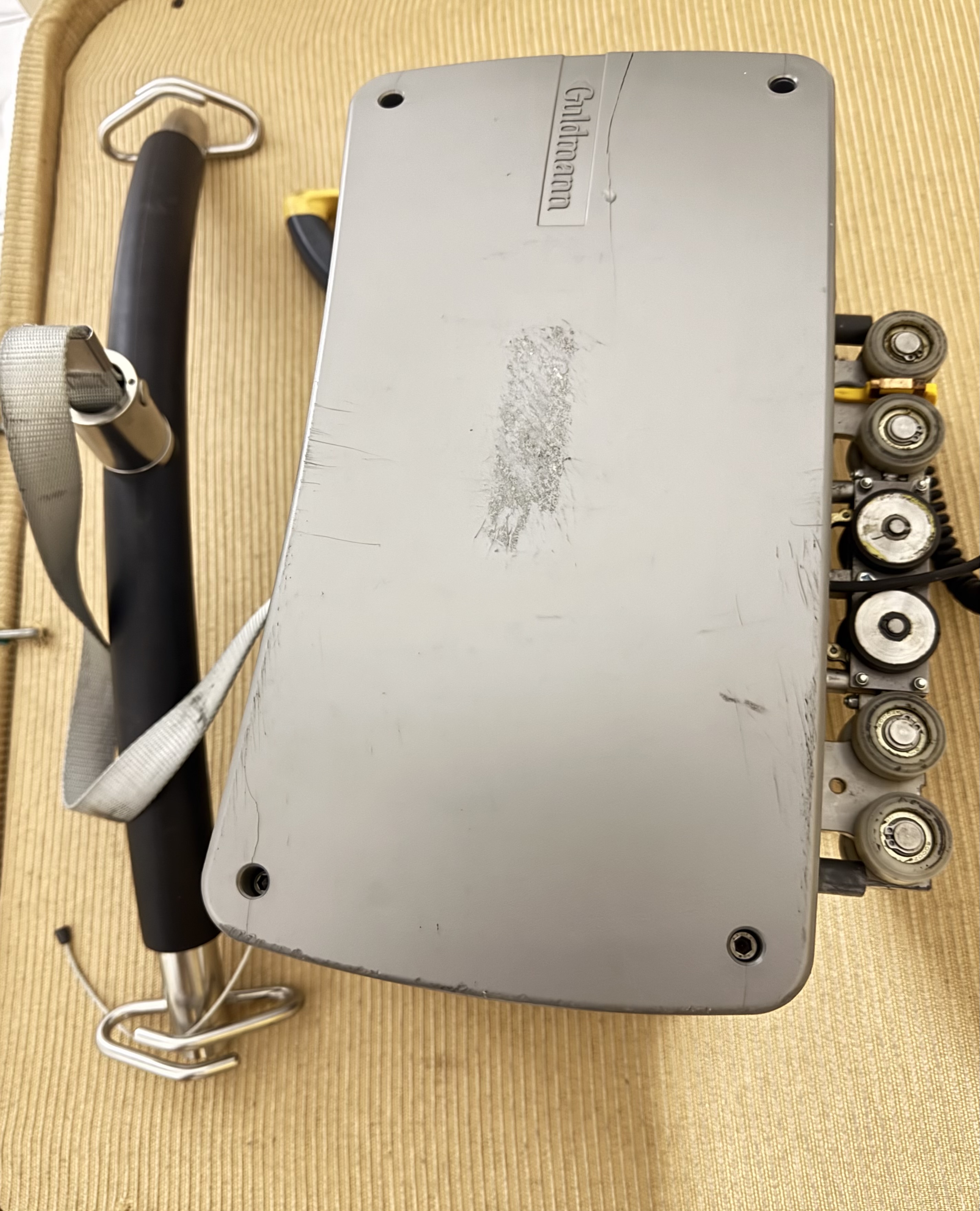

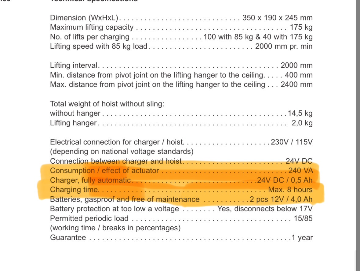

Diğer hazır ürün için havalimanında bavulla geçer mi diye sordum. Geçer dediler. Fakat sonradan aklıma geldi. Bunun içinde batarya var. Batarya olduğunu fark ederler mi? Fark ederlerse bagajda batarya gitmiyor.. off
12v 4ah diyor.. Bunu söktürmem lazım. Söküp yanına vs.
Evet bataryayı söktürmem lazım. Ama tarif yok. Getirecek arkadaş bunu yapabilir mi orada bakalım.

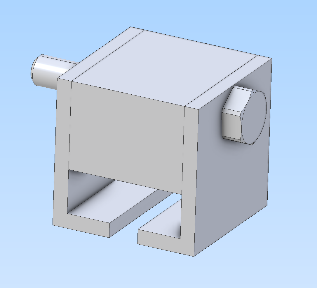

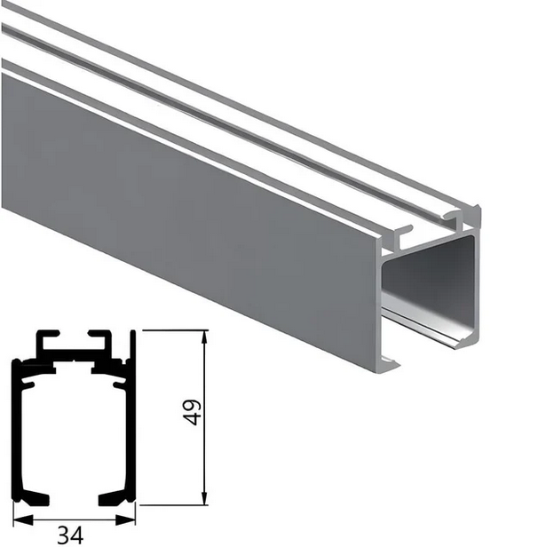

Aküyü söküp getirecek şekilde Almanya'dan satın alacağım. Arkadaşım 10 gün sonra getirecek. Buna uygun aluminyum profiller bulmam ve büktürmem gerekecek. Aluminyum profilleri asmak içinde yine kare demir kayıt profiller yapmam gerekecek görünüyor.
Kapının kasalarını sökeceğim. Lentoya kadar umarım büyük bir kama boşluğu vardır da mesafe kazanabilirim.
Umarım cihaz çalışıyordurda fazla uğraşmam.

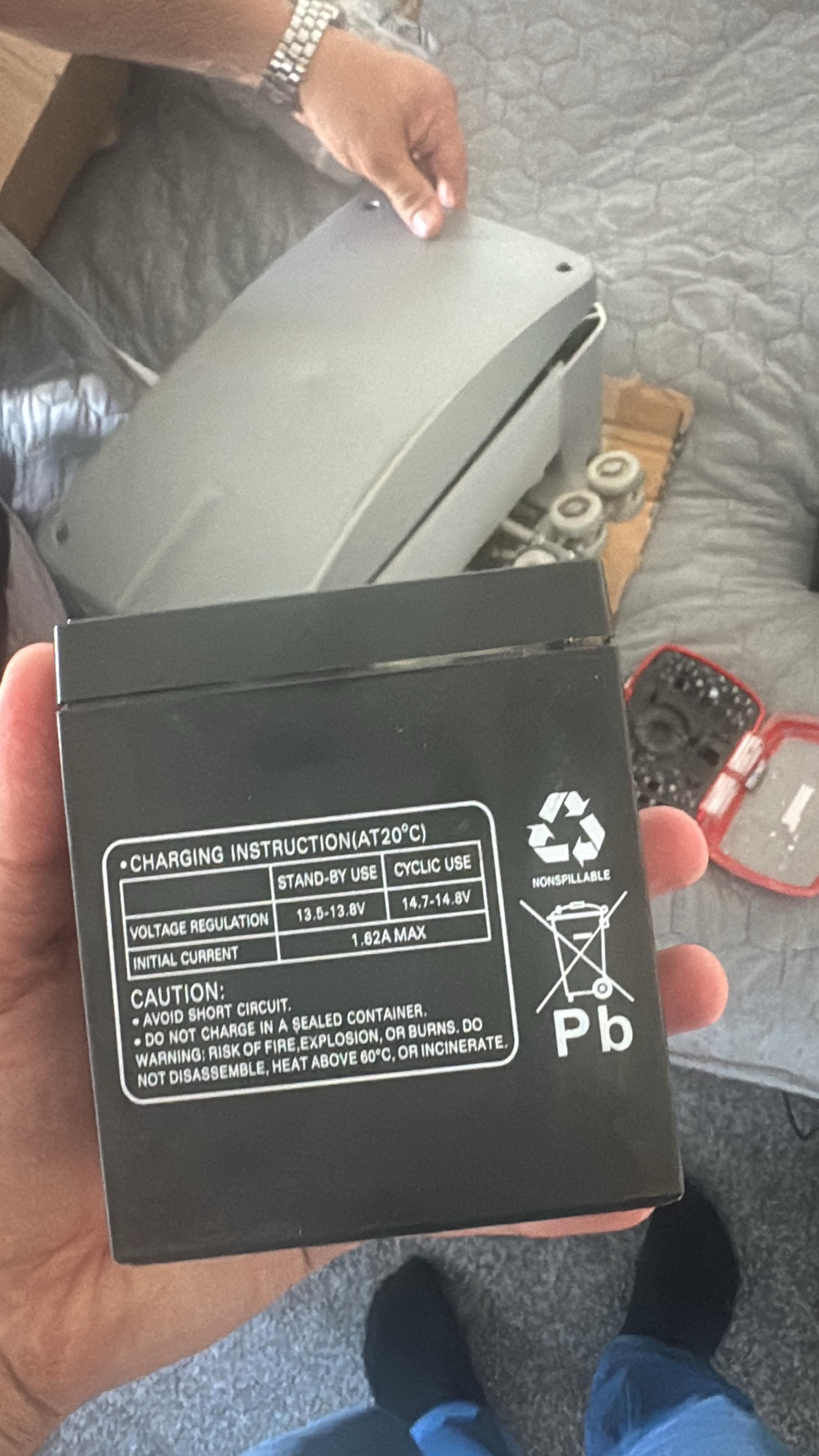

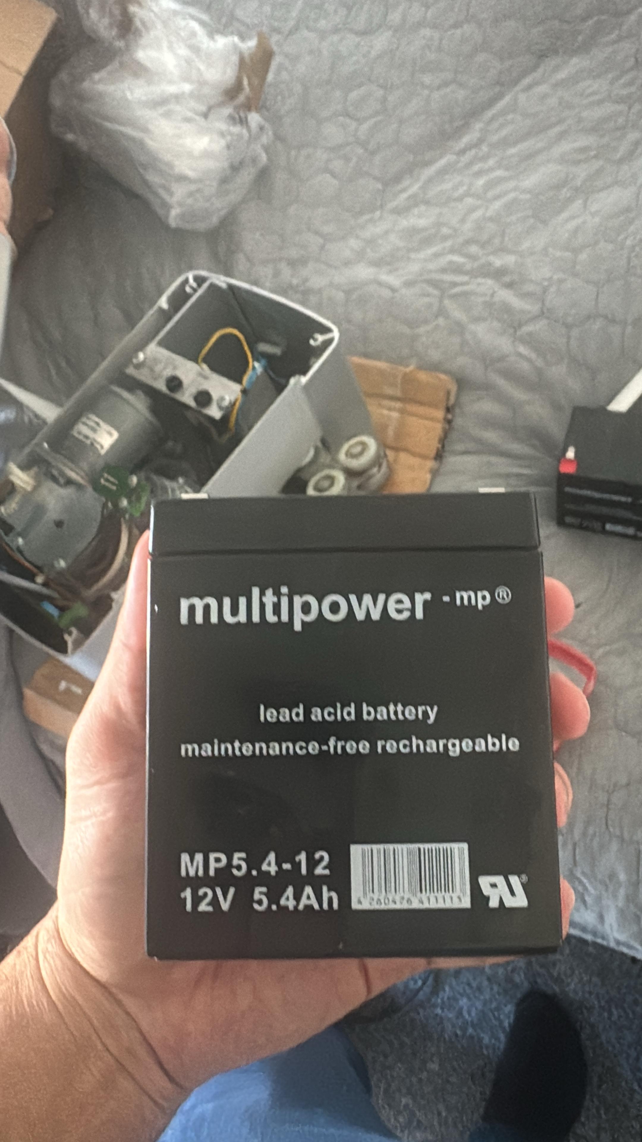

Evet cihazı arkadaşım almanyada teslim aldı. Aküyü söktü. Herhalde akü bitiktir. Hiç getirmeyip, buradan temin etsem daha mı mantıklı?
Hem uçakta sorun olmaz
aküyü sök. buradan akü uydurabilirsin. ancak motosikleti aküleri yan durmaya ve saklamaya uygun olmayabilir. gördüğüm kadarıyla sistemde 2 adet akü yan olarak duruyor.
şu tip kuru bakımsız aküler genelde yan durmaya uygundur:
herhangibir bataryacıdan lityum pil paketi yaptirin. Hem daha hızlı şarj olur
Konuyu okudum ve tekerli yürüyen sistem bana raylı sistemden daha pratik geldi. O rayı yaptırmak sağlam asmak falan çok büyük dert.
Demir askıyı kendim yapacağım. Onun üzerine aluminyum profiller asılacak. Alçı tavan asma gibi. Ama ince galvaniz değil, köşebent ve profiller ile yapacağım. Sadece şimdi bunda alıminyum kanal olması gerekecek. Uygun profili filan bulma işi var. Bakalım daha cihaz çalışıyor mu onu bile bilmiyoruz
Ürün almanyadan geldi. Kuru aküler uçaktan geçmedi.
    1.6 MB · Görüntüleme: 76
    793.5 KB · Görüntüleme: 74
En kötü ihtimal, iki tane uygun et kalınlığı olan aluminyum L profili karşılıklı monte edersin.
