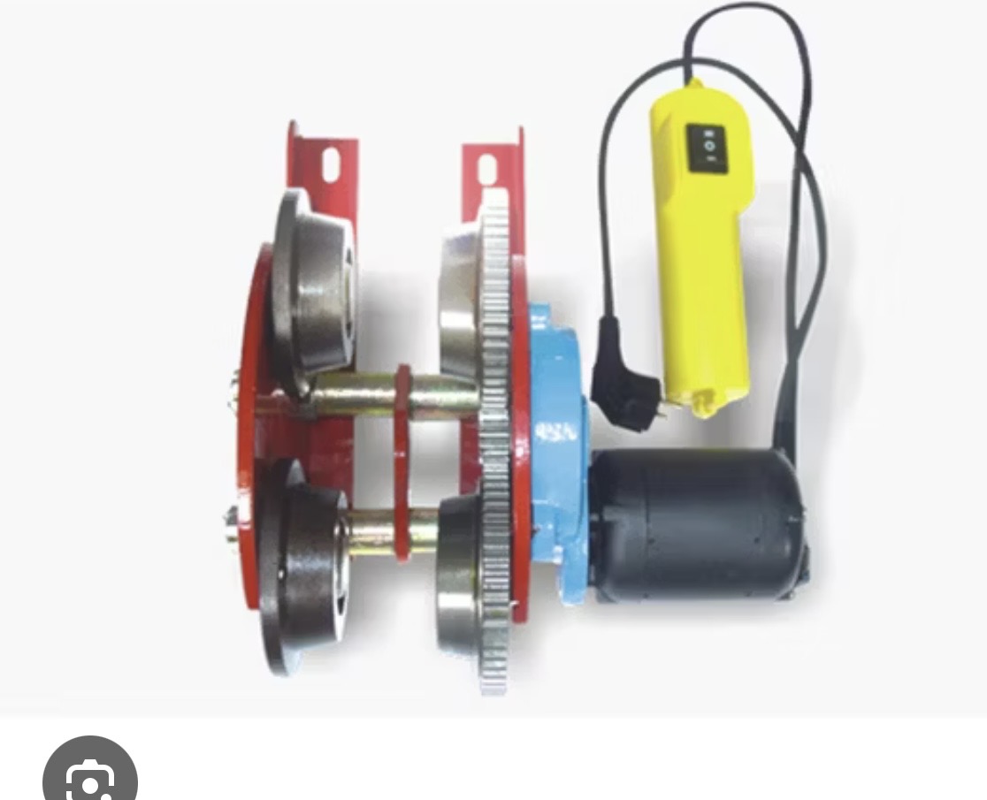

Bunu düşündüm. C profillerde var ama bunlara uygun hazır bir şaryo yok. T profile uygun hazır elektrikli şaryo yok. 80 lik npi demirden daha küçük NPI yok. Maliyeti çok tutmuyor. Bükümcü buldum. 1 metre yarı çapta bükecek. Bazı yerlerde ek yapıp, kaynaklayacağım. Temiz taşlayacağım.

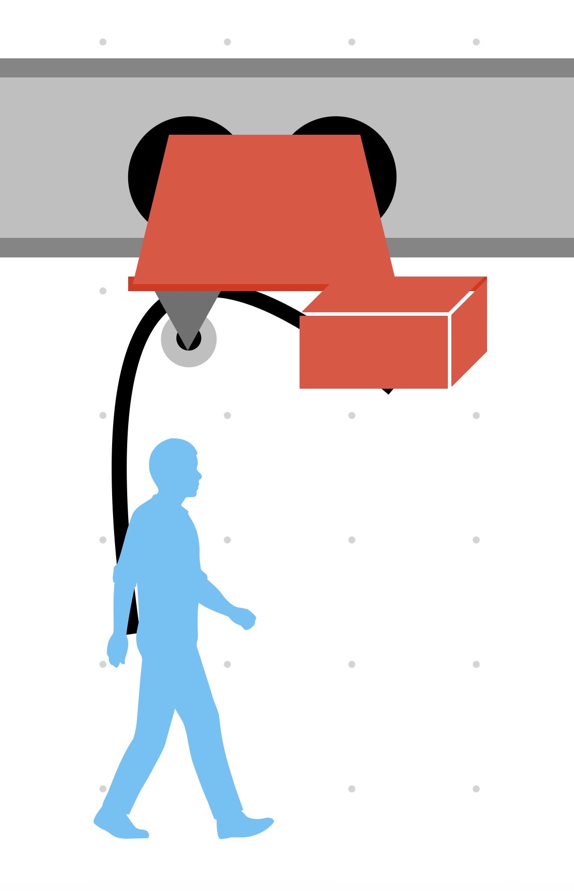

Vinç 250kg çok yüksek. Bu sebeple vinci yan monte edip şaryonun altına bağladığım ufak makaradan halatı geçireceğim. 4 cm makara yüksekliğ kaybı
200-8-2-4=186 cm
Hastanın boyu 179cm ama sırtından doğru bağlanacak. Kafa yüksekliği 30cm
Yani yükseklik idare edece şekilde kurtarıyor. Sadece şaryo vinç vs sağa sola çarpmamalı.
Bu şekilde alttan bağlayınca yükseklik kurtarmıyor. Ben halatı yukarı alıp şaryonun hemen altındaki makaraya bağlayacağım.

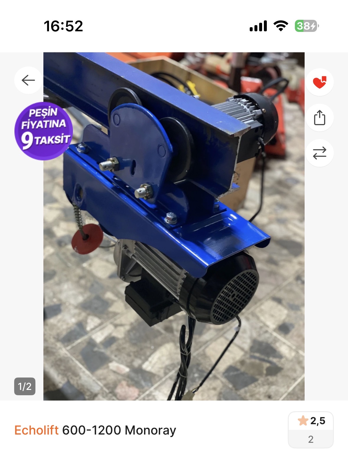

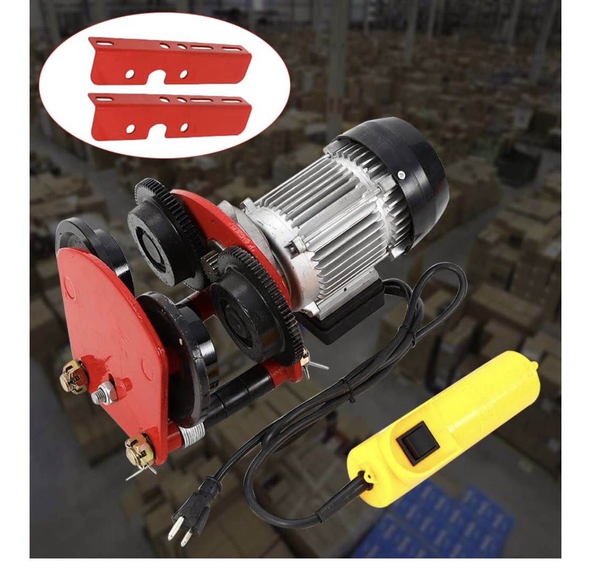

Metal motor td1
Plastik kasa motor td0.5
Piyasada daha küçük şaryo yok. Sağlam olsun diye td1 alayım diyorum ama kapılara sığmama ihtimali var. Sanırım ditek td0.5 alıp geçeceğim

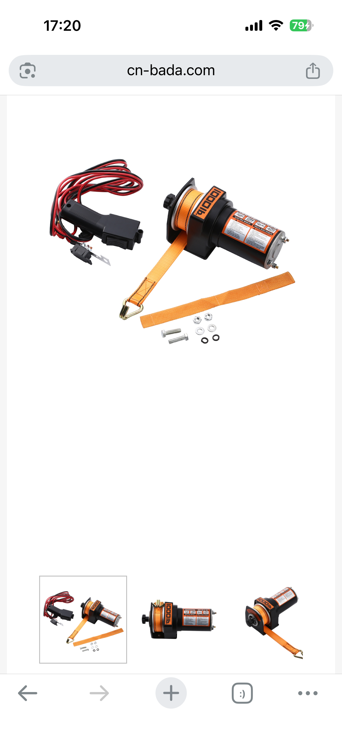

Vinç kısmında ise off road için şöyle mini vinçler var aslında. Ama bunlar kaldırma değil, çekme için yapılmış. 3 katı kapasite alırsam taşıyacağı söylendi ama güvenemedim. Ayrıca yüksek amper akü ile filan çalışıyor. Bunu avantajı yüksekliğinin 10cm msefa kaybettirmesi.. Bu şekilde kordunlu yürkiyede yok. Benzeri çelik halatlılar var.
Bunlar daha çok otomotiv sektöründeki araç vinçlerine benziyor, belki onlara bakarsanız kordonlu bir model bulunabilir.
