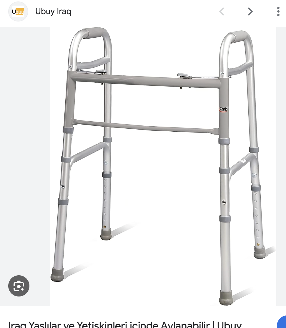

Şunun ayakları ayağına çarpmıyor olsa bu da olur. Hasta irice. Normal insanın omuz genişliği 50cm, bunun 55cm. ayaklar 46 numara.
Walkerı düşünün. Normalde bunun içerisine ayağınızın hafif girmesi lazım. Lakin cüsse sebebiyle ayak oraya sığmıyor. Dolayısıyla walker çok ileride, kambur bir şekilde onun üzerine eğilerek yürütüyoruz. Böylece olunca hem denge sağlanamıyor, hem de pek yürüme gibi denemez. Yani cüsseyi basketbolcu gibi düşünün.
Alttaki olabilir ama ayak sığar mı bakmak lazım. 350 bin lira buna fazla değil mi?

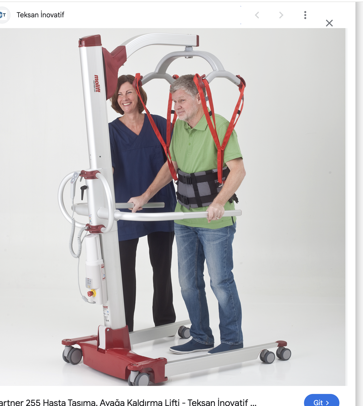

Şaryo vinç...büktürme düşünebildiğine göre sanayiye aşinasın.
Resimdeki yapıyı 60x40 kalın kutu profilden yaptır.
Resimdekine benzer askı yelekleri var .
Üst tarafa 40-50 mm 2 makara , 6-8 mm çelik halat ve sarma yeri için romörk el vinçleri işini görür.
Ve ya resimdeki gibi üst kol yap ve motorlu lift ler var yataklarda filanda kullanılıyor , daha hesaplısı trapez vida + somun .
Ayaklarına da bilyalı sarhoş teker..

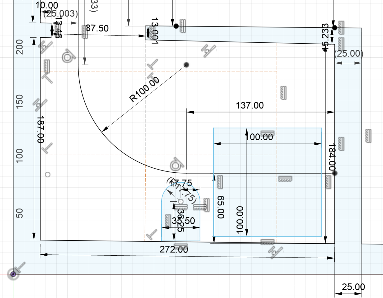

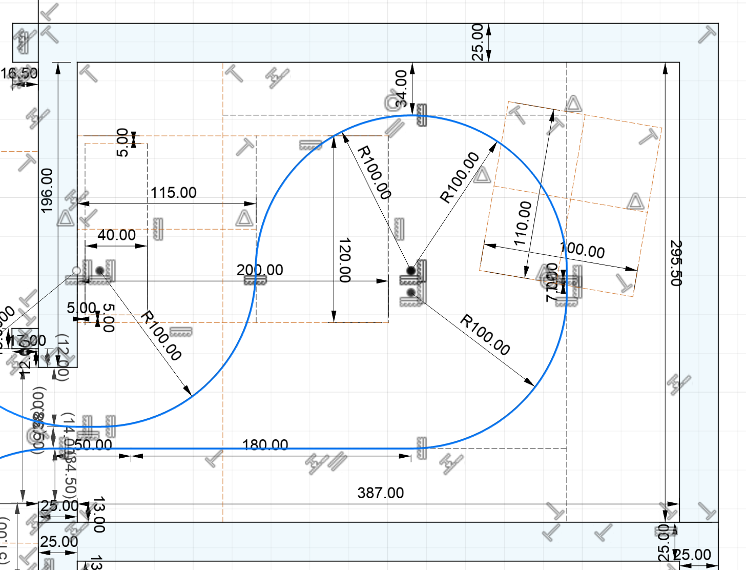

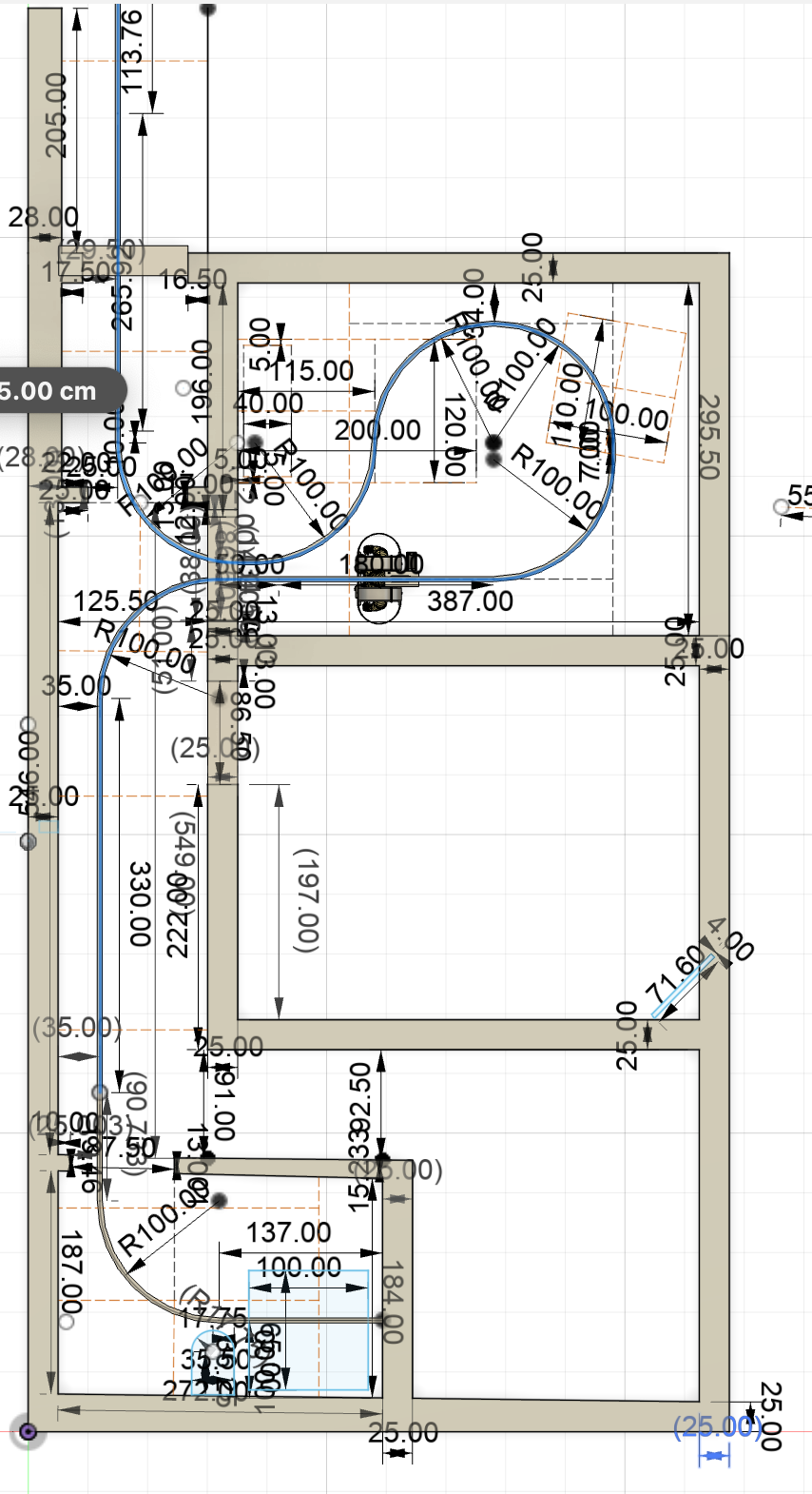

Demir işinde pek sıkıntı yok. Gazaltı kaynak var. Yardımcı edebilecek usta var
https://www.ebay.de/itm/365725971187?_skw=Deckenlifter+Hebemodu&itmmeta=01K7EXXNJ8ZNB1HD0ZMJSE4J1S&hash=item5526f772f3:g:13IAAeSw3RRockzK&itmprp=enc:AQAKAAAA8FkggFvd1GGDu0w3yXCmi1d6dfQQpt3ylQpWSV+261K/M974Z1fB6IXrLZMOaluFP3HKDF2CnTv+pZLdvEUPFi2fvsf3cLeJ/4Ct21p75d87T3LC5F5xt5ZEUqAz+2snA7sJvG2a+fzGS71n+7eAZP7VmkbAprEHSIqgQryCRQE6v9Ay07cc2TuoHu4NfeoKRxBsJ7tMc7cWxxT8pQvyHqoeENRFvEqdLhW1CsyDoPlRR+YaWjfjyAPViEw0ONI+oezceu3+Kv02miIl12Im9FsjvOk3xZXINAVAgYU2LLkpT+GiD+VSRlG/BEKoTaWUnA==|tkp:Bk9SR7LZ9t27Zg
şu 300 euro gayet uygun fiyat. Yükseklik kurtarıyorsa olabilir. Ama minimum curve radius ve nasıl bir profil gerekir onu öğrenmem gerekir.

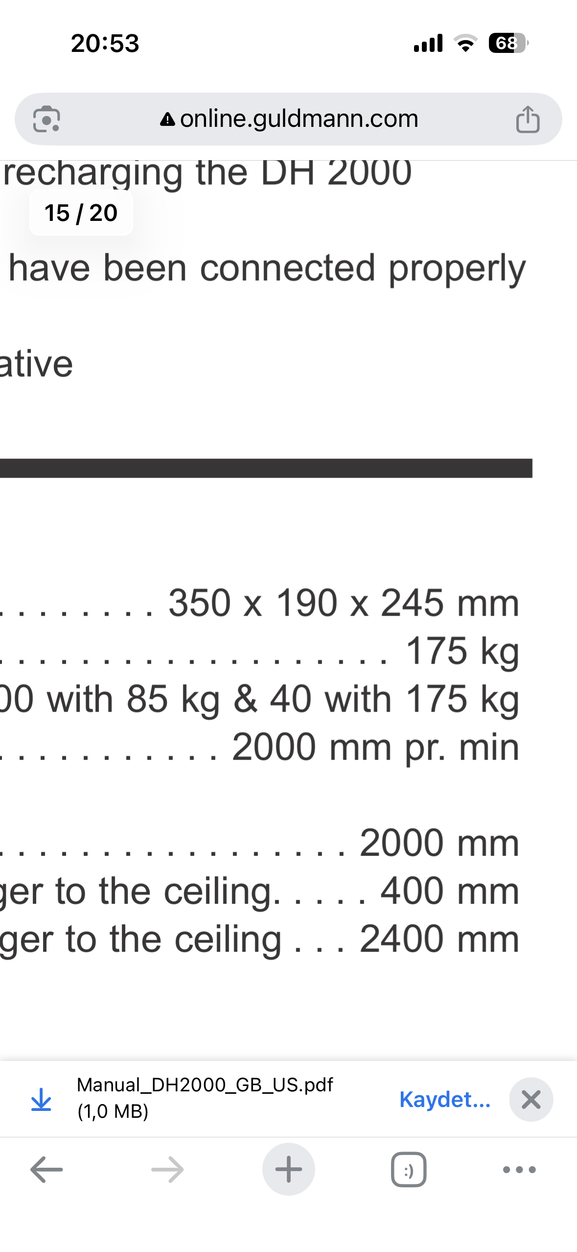

https://www.ebay.de/itm/116717797082?_skw=Guldmann+Hebemodul&itmmeta=01K7EXVJDP0J9M58KETEM876R5&hash=item1b2cec3eda:g:x9IAAeSw6eVojzzn&itmprp=enc%3AAQAKAAAA0FkggFvd1GGDu0w3yXCmi1cq2gpDhFN26IZ3%2Bj%2BFm2uJfQ0r7IGzwfPg7ZVv7NS4sSR8Y4XiTgtg8p5UyPKwAIAJsFA4A%2BwH3rw%2BV9GV5iAGthz%2F8TyKquPAAI5UPKr1DcIXeKFbpAm6h8tUTq%2Fut8DLHrtb5PK6nrKF3pkx2xHysy7fRYw8CeFtcXq24EfDrJTeWszdP41FOj05BE5plglUmCtOhJ2m4lUDtOKN0pHDIt8Tg9B%2FK0Pr3otQW%2BbUHGc1wlsMgp3ldykUvAOp5SA%3D%7Ctkp%3ABk9SR4an7t27Zg
Şöyle kataloğunu buldum.
Guldmann DH2000
Dimension (WxHxL) - 350x190x245
Sanırım yükseklik 19cm, Kapı yüksekliğim 200cm. Aluminyum profil 50mm filan olsa askını dip noktası 175 cm de olur. 179cm ayakta iken kada çarpar.
Yani bunu alıp yine raya daha yakın noktada makara yapmam lazım.
Tekrar ölçtüm. Ayakta iken maksimum 169-170 cm'e kadar diklenebiliyor. Malum omurgalar arası çöküntü, kamburlama vs
Ucu ucuna kurtarır gibi ama kanca kısmı filan var. Verilen ölçü kanca dahil ölçü mü bilemedim.
