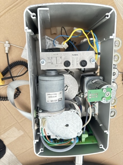

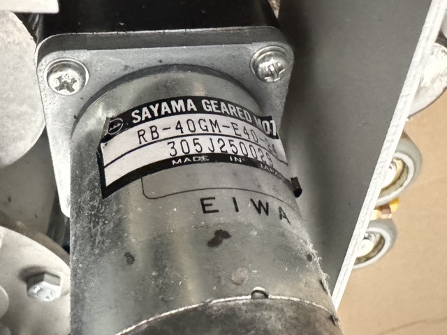

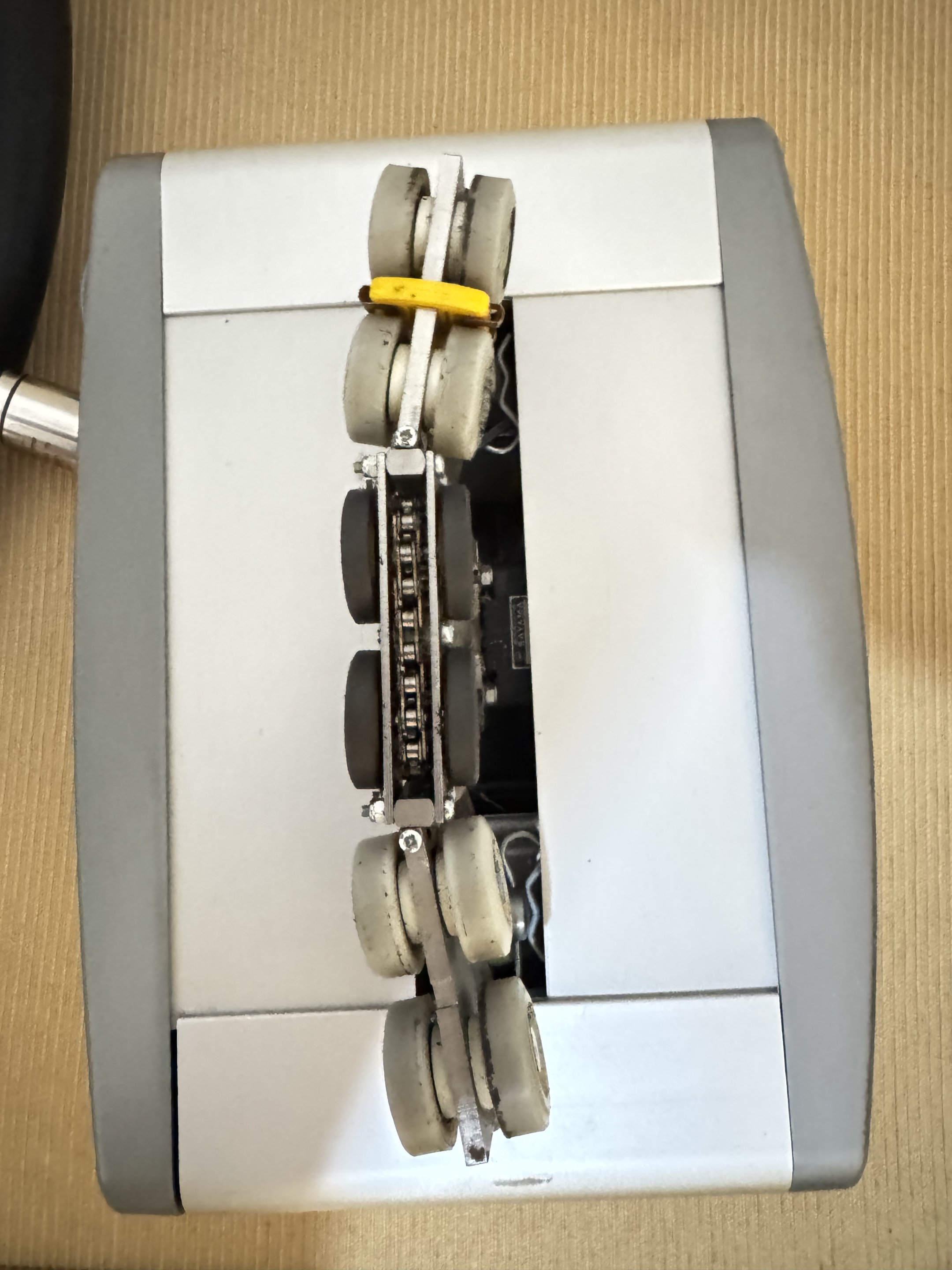

Cihazı söktüm.

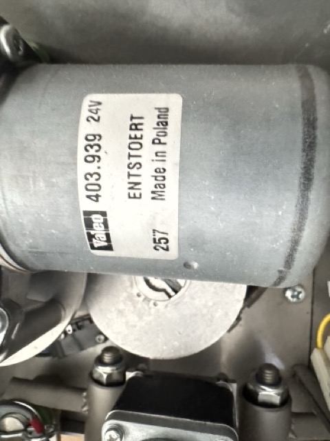

İlerleme işi için japon malı redüktörlü bir motor var.
Kaldırma işi için polonya malı bir motor ve fren var sanırım.

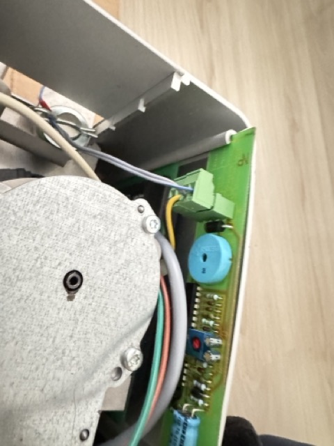

Batarya şarj noktası aşağı yerler. Hafif yaylı gibi. Fakat halen 220V mu verilecek, yoksa 24V şarj cihazı bağlacak anlayamadım. Bu girişlerden aşağıdaki karta sadece ince 2 kablo gidiyor.

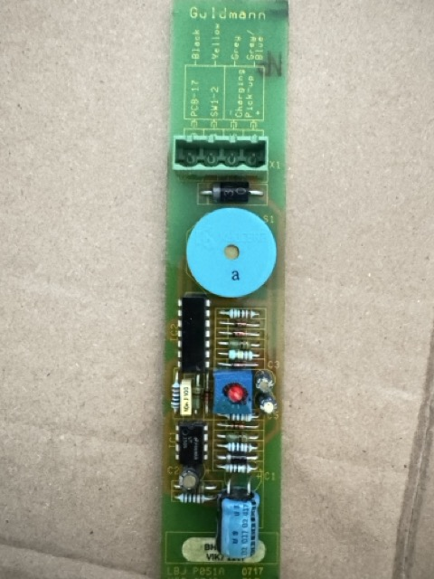

Soketteki gri kablo, şarj kontaklarından gelen kablo. Böyle bir ufak kart giriyor. Bu şarj devresimidir. Buradan 220 veya 24v giriş olup olmadığını anlayabilirim.

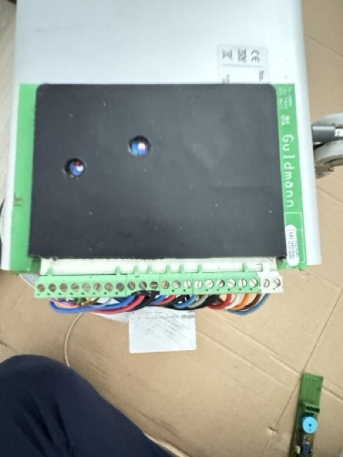

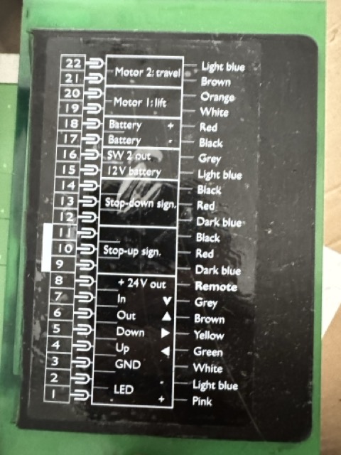

Anakartı su geçirmez yapmak için kauçuk gibi bir şeyle kaplamışlar.
Anakartın arka tarafında soketlerin giriş isimleri yazıyor.

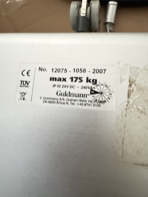

Bu karta giriş yerine bakılırsa kablo ince. Ve girişte + ve - var. Yani DC giriş. Dolayısıyla 220 değil. De şarj cihaz kısmı içinde mi? 24V sadece power mı bağlayacağım, yoksa buna uygun şarj cihazımı bakacağım anlayamadım.
Kutunun üzerinde şöyle 24v DC yazıyor

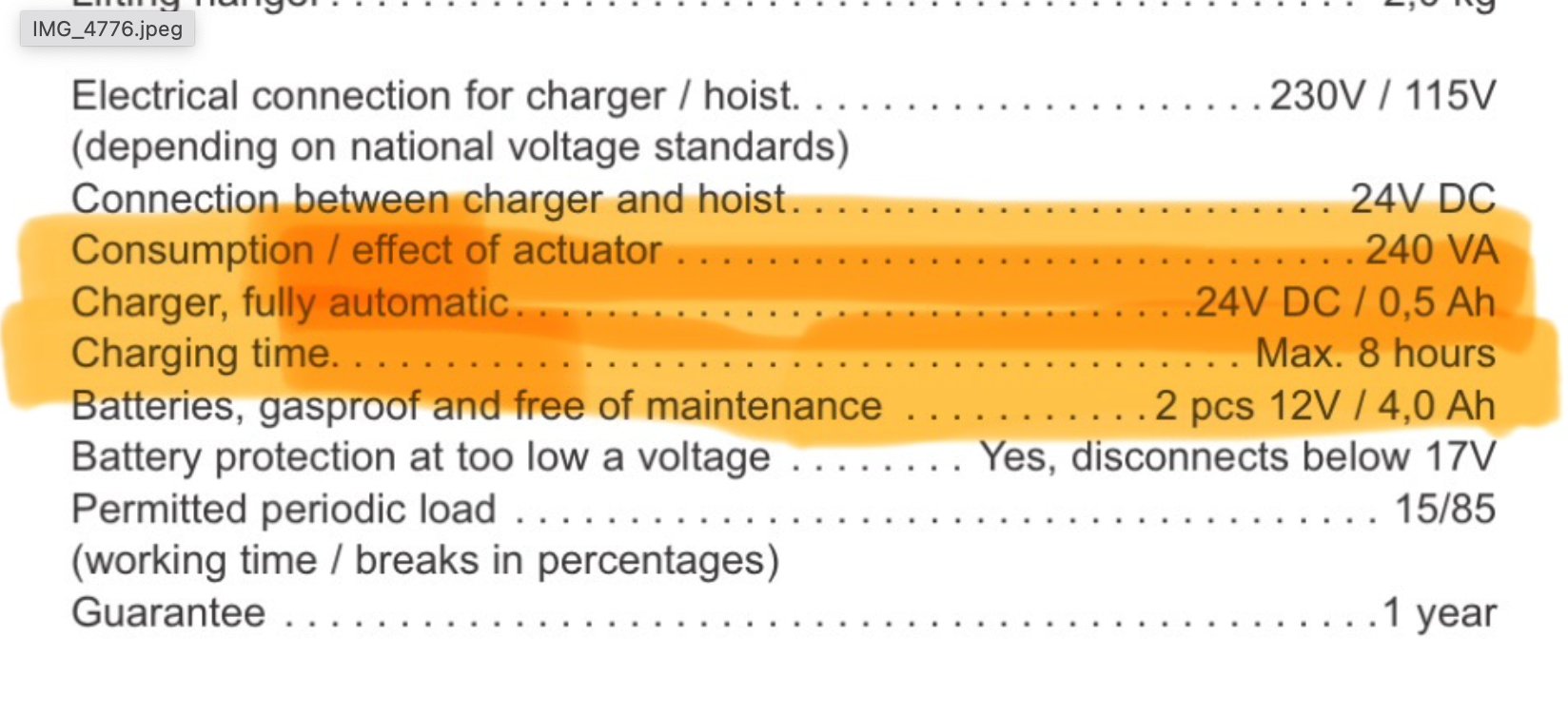

Kataloğuna bakınca şöyle
    384.9 KB · Görüntüleme: 83

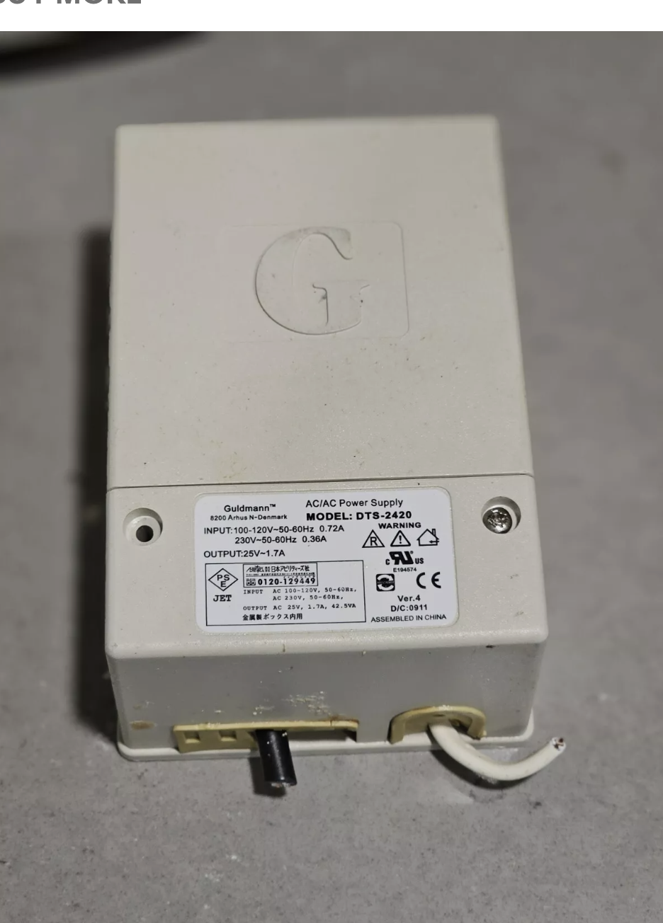

Connection between charger and hoist 24VDC desiğine göre.. ayrı bir şarj cihazı gerekiyor galiba. Bunun nereden nasıl temin etmeli?

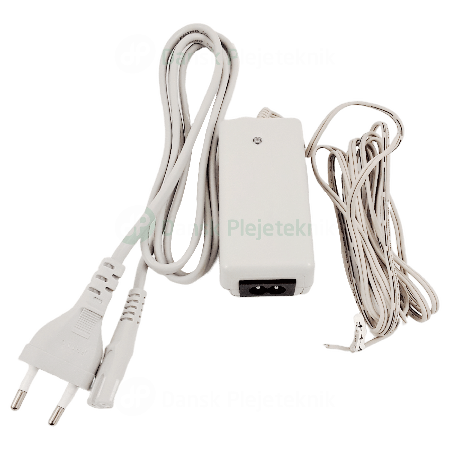

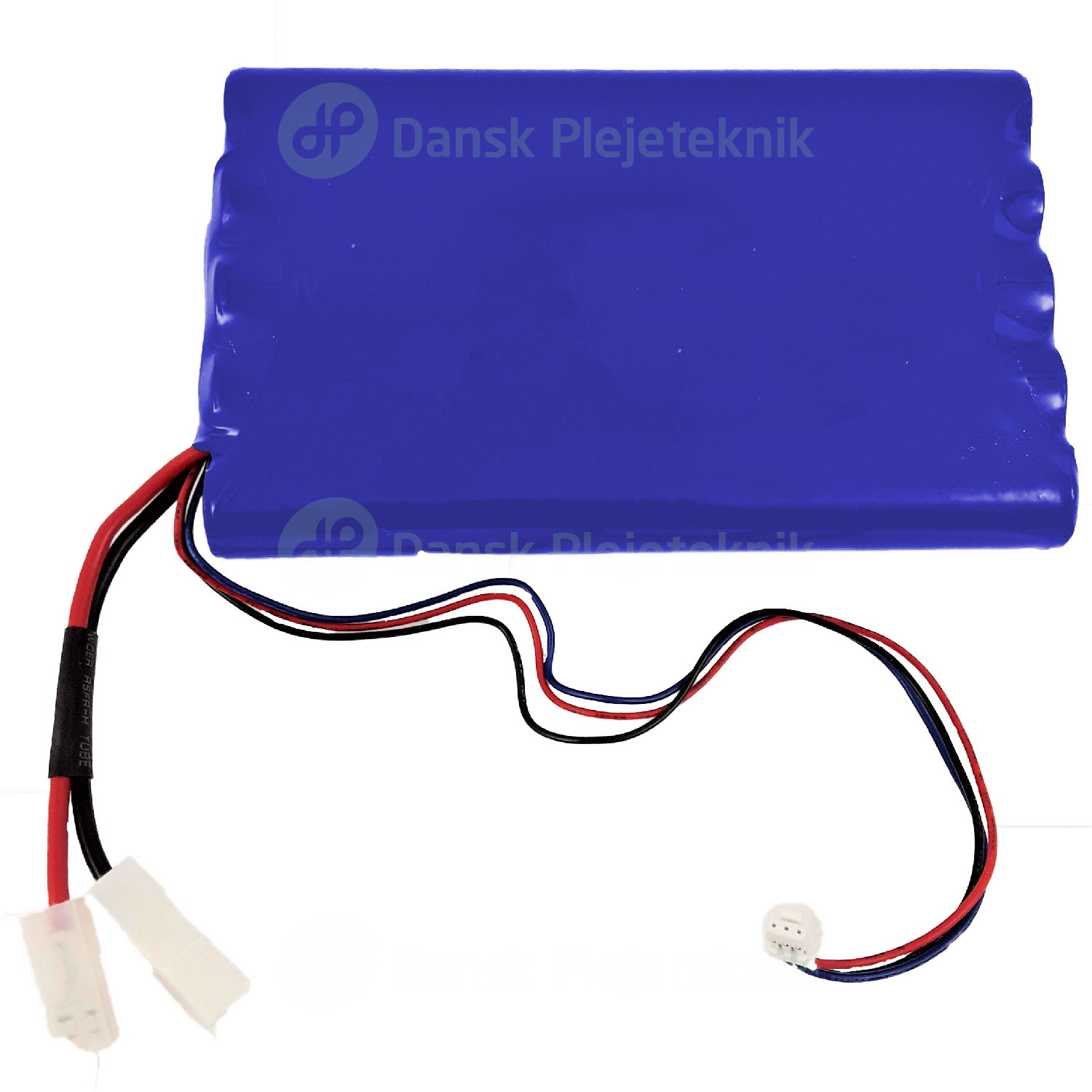

Cihazın bir sonraki modelininin şarj cihazını buldum. Yani sadece power olsa bu kuru aküleri şarj edebiliyor mu? Sonuçta sadece 2 pin bağlanıyor. Voltaj ölçümü filan yapacak, ona göre voltajı değişecek ayrı bir pin yok. Sadece 2 pin ile şarj oluyor.
Şöyle satıyorlarmış.
Şöyle pil paketleride yapmışlar ama sonraki modeller için. Acaba ayırıp bende pilli hale getirebilir miyim?

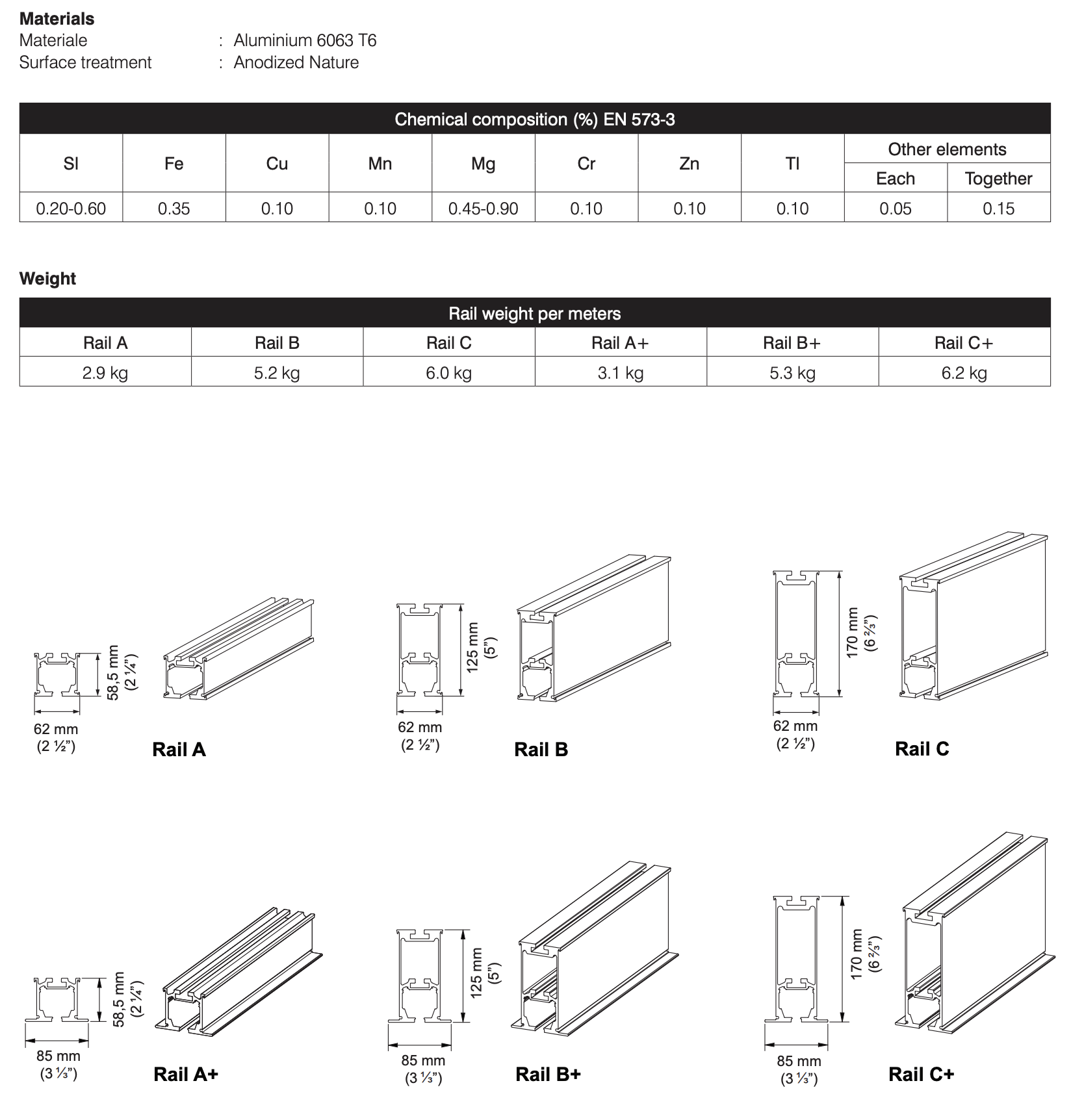

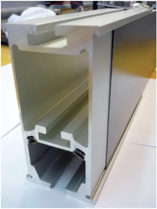

Yedek parça satan yabancı sitede şarj adaptörünü buldum. Üzerindeki bilgiler faydalı olabilir.
kaynak: https://abmedicalortopedia.it/en/products/03016002-caricabatterie-per-sollevatore

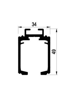

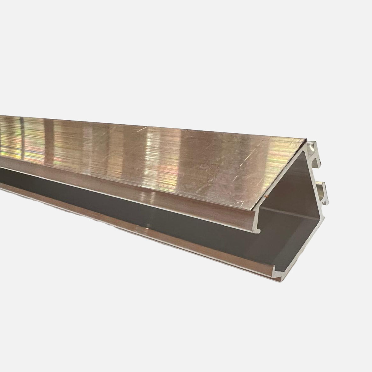

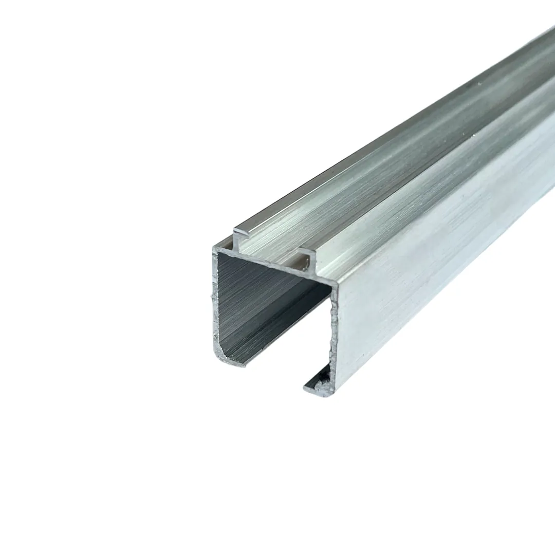

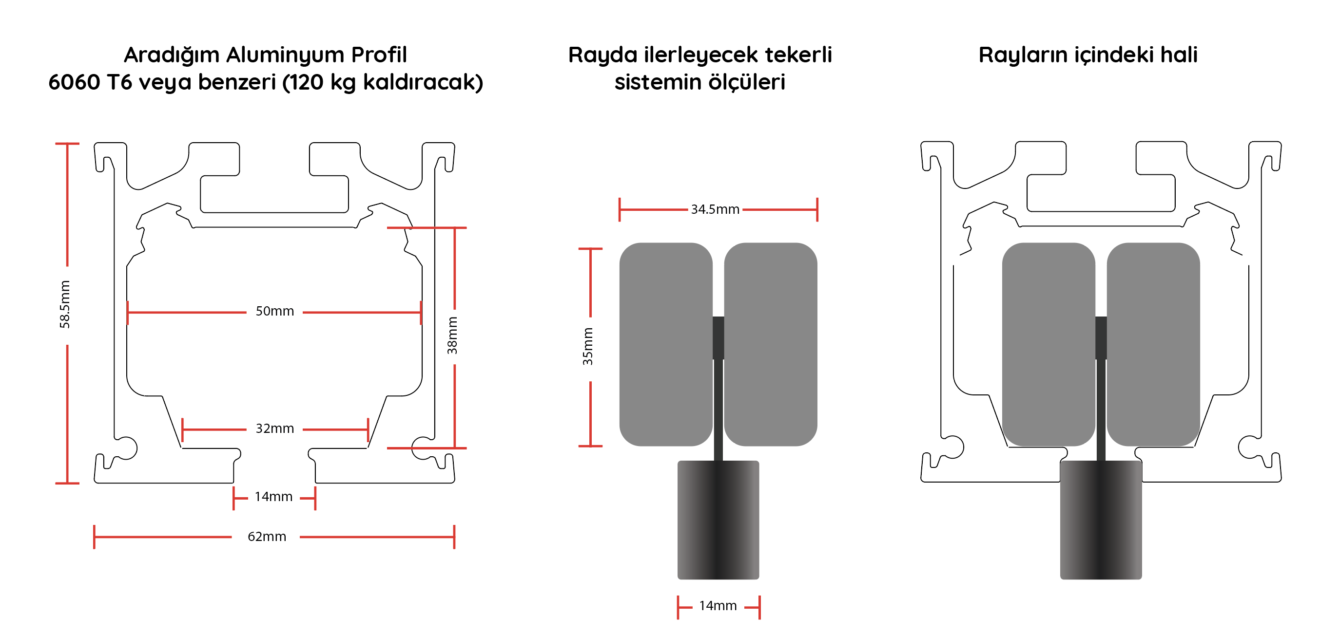

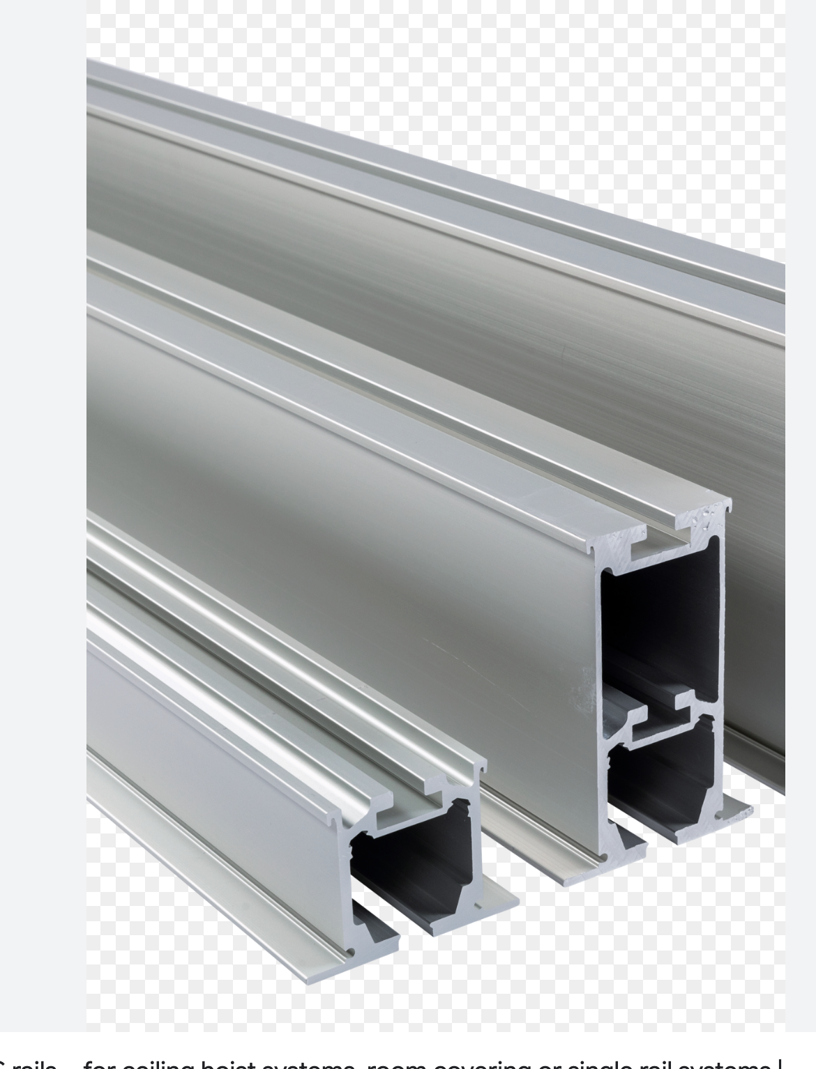

PDF'den tam ölçüleri çıkardım. Çıkardım ama böyle bir profili nasıl bulacağım bilemedim. Hep kablo taşıma rayı çıkıyor c kanal olarak. Onunda taşıdı kg 30kg filan. Zaten uygunda değil.

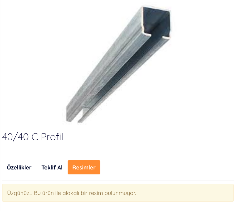

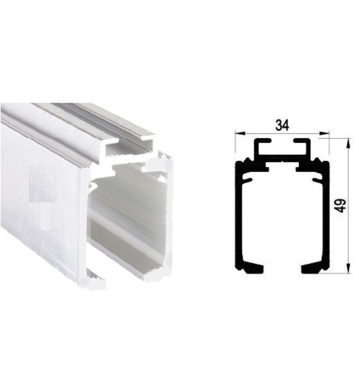

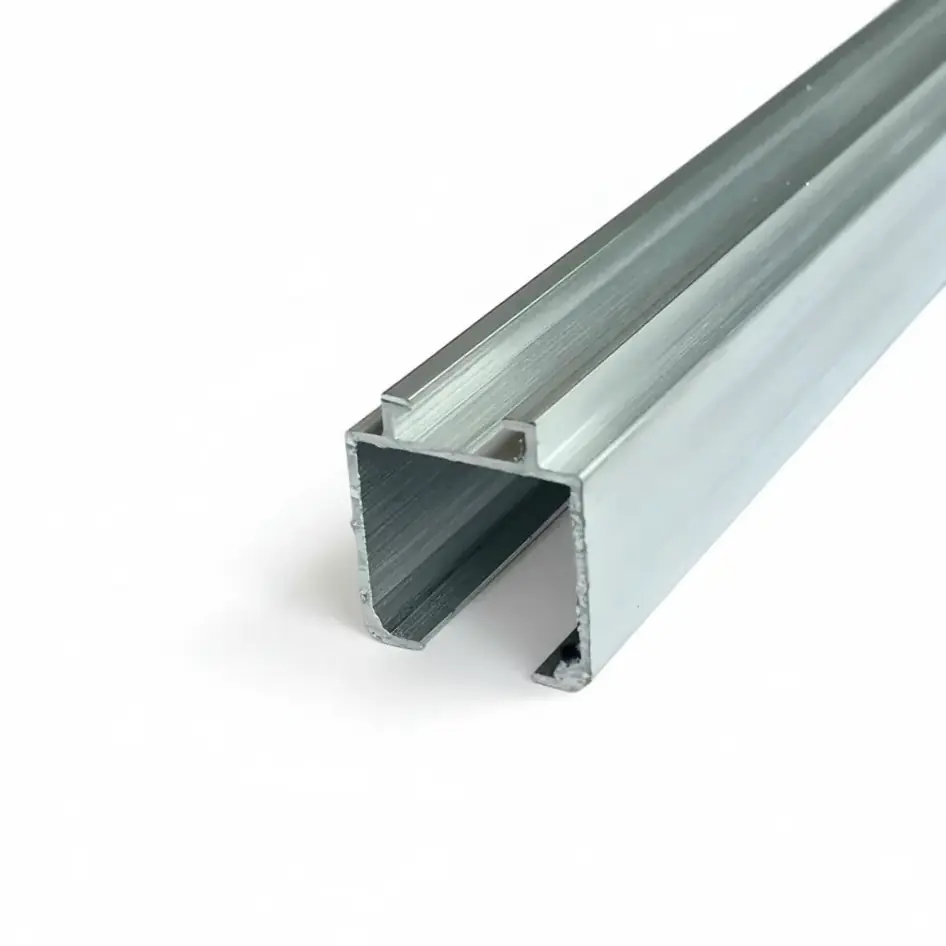

Şöyle kablo taşıma rayları var. 40x40
Al işte, klasik türk esnafı. Resmini koymuş, teknik bilgi sıfır.
Aynen öyle teknik çizim vs hiçbir şey yok. Başka sitelerde baktım. Arada boşluk kaç mm onu bile göremedim.
Aluminyum için naya bir yere baktım, sordum. Zannedersem böyle bir profil bulamacağım. Kalıp yapmaktan filan bahsediyorlar. Son çare tekerlerde oyma yapabilirim diye aklıma geldi. Yani hazır bir kapı sürgüsü (120kg) baksam daha kolay olacak gibi.
Hedef hazır kapı sürgüsü ve profili bulmak. Ama onlarda 80kg maksimum.

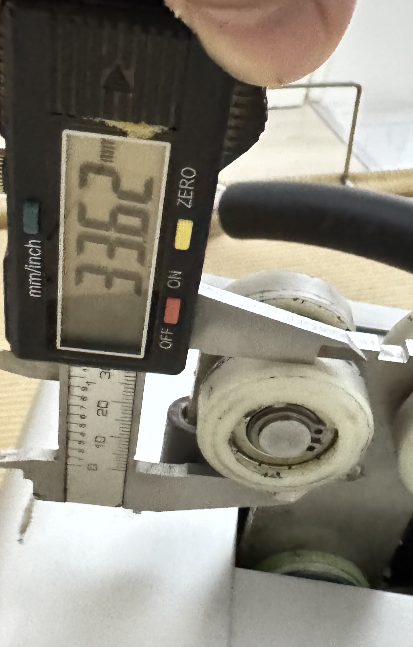

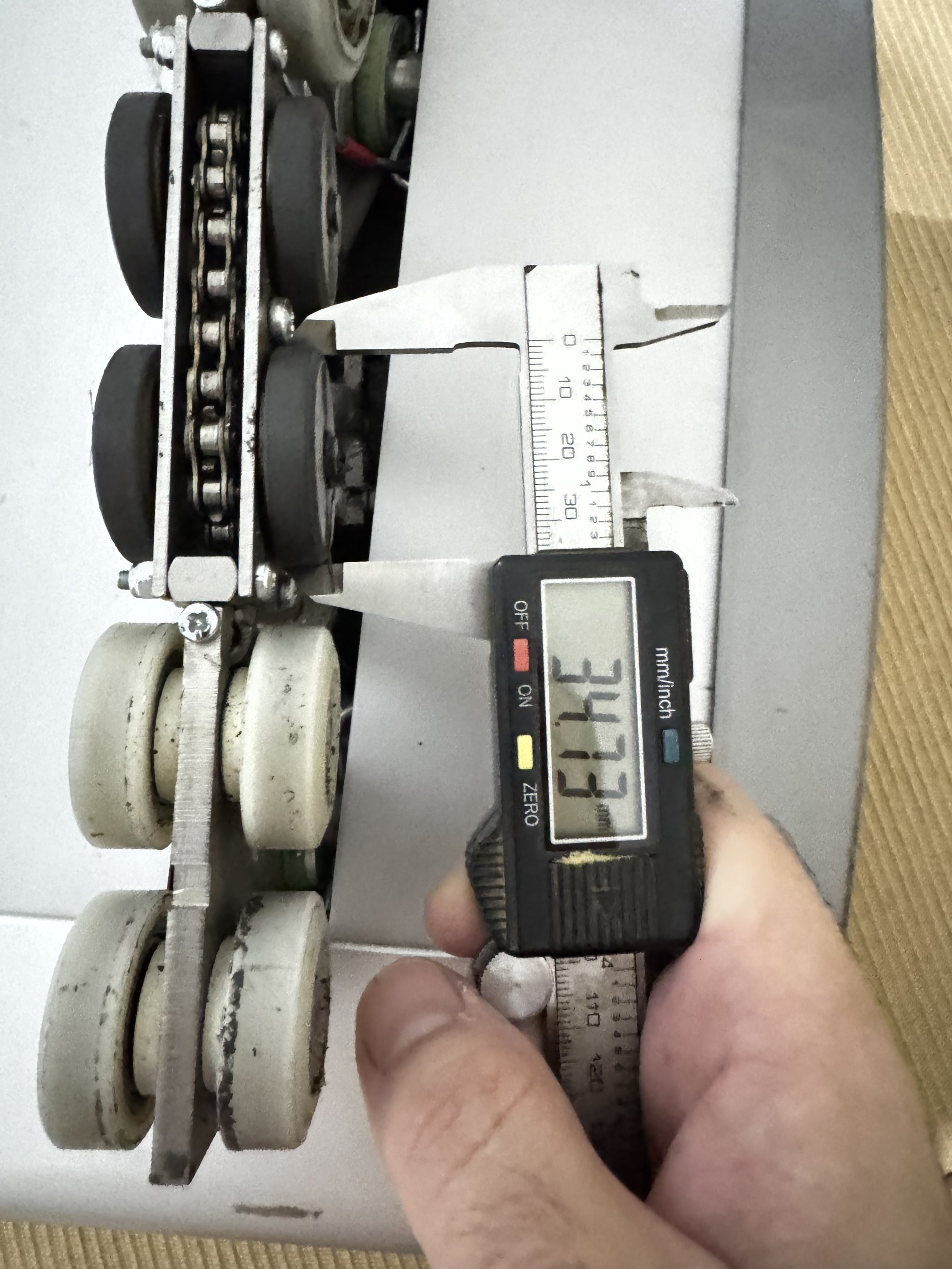

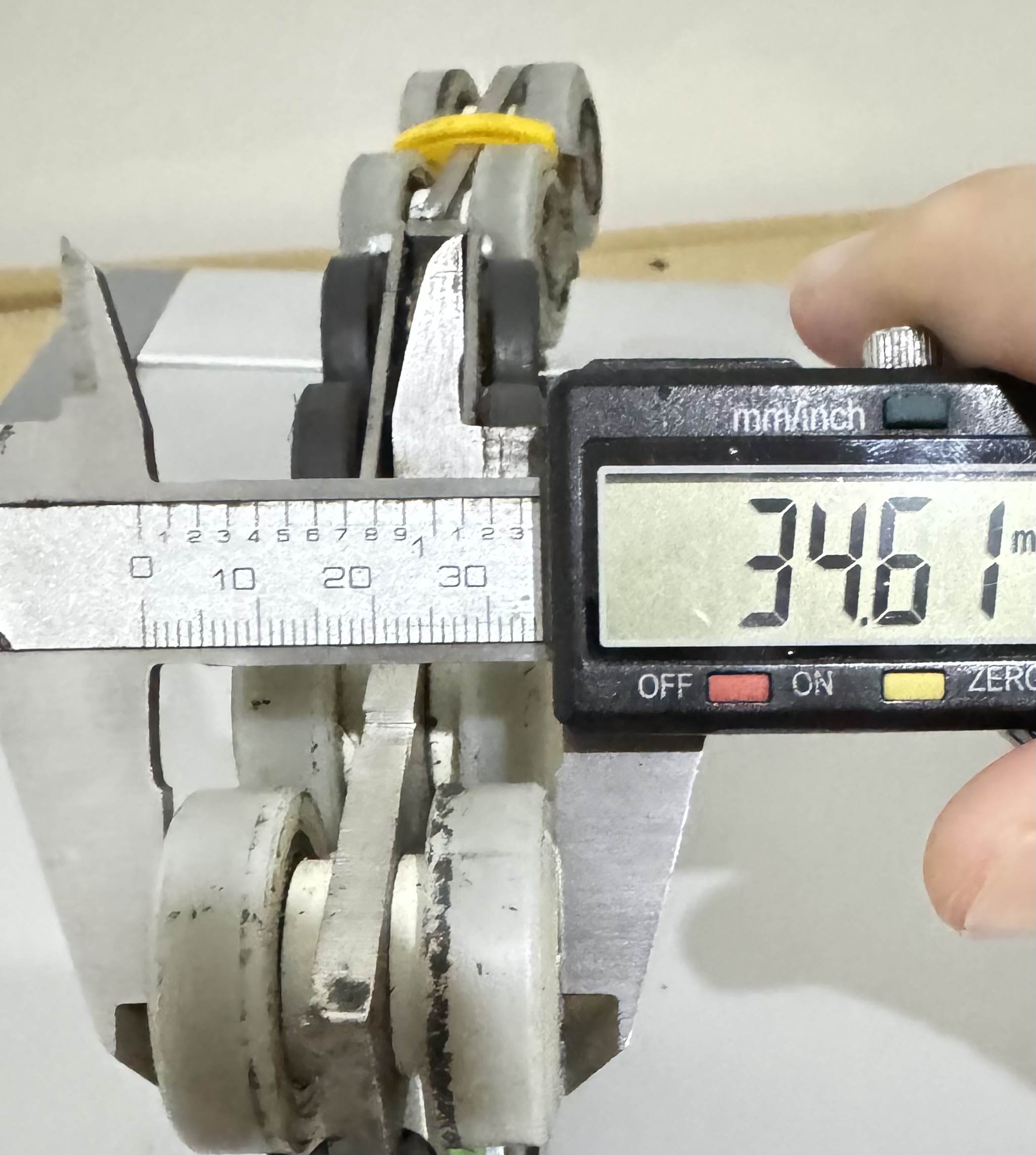

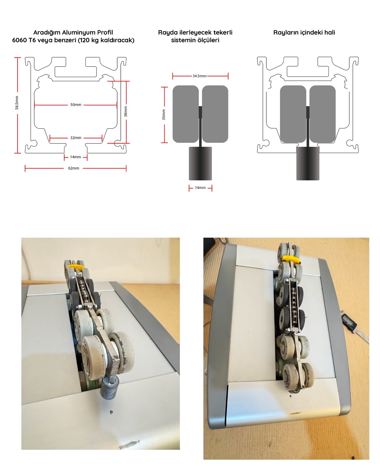

Orijinal profilin tekerlek yollarının kalınlığı 6.2 mm. Yan duvarların kalınlığı 2.2 mm. Bu 40x40 ın kalınlıkları müsait değil gibi duruyor. Sadece statik taşıma kapasitesine bakmaman lazım. İki kişi hastayı kaldırıp raya oturttuğu anda, anlık olarak daha büyük bir kuvvet uygulanır ray yollarına.
Evet 2.2mm asla yeterli olmaz. Şimdi kapı raylarına bakıyorum. Tekerle içine doğru ezik gibi. Bu acaba dönüşlerde sorun yaratır mı?

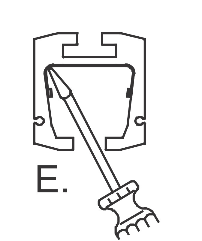

Ya da şöyle büküm mümkün mü? (daha kalın 3-4mm) Hem daha sağlam olabilir. Aluminyum olan orjinalinde 6060 ama T6 alaşım.

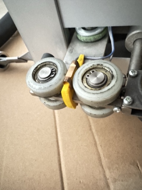

Tekerleri değişirim dedim ama şöyle açı alıyor. Eğer tekerlerin yüzeyi iç bükey olursa sanırım dönüşte sıkılır. Bu şekilde chamferli teker daha doğru gibi.
Profilin orjinali:
Daha sağlam versiyonu.
50x50 4mm profile, ek yeri üstte olacak şekilde 14mm temiz kanal açsam?
Sadede tekerler sağden ve soldan 32mm'de sıkıltırılıyor. Bu olmayınca dönüşlerde va sıkılma olur mu?
Bahçede monte ettiğim sürgülü kapının rayı. Et kalınlığı 3 mm gibi, en 40 mm boy 50 mm gibi.
Sürgülü kapının altında gömülü ray gibi bir destek varmı,yoksa tamamen havada asılı mı duruyor..
Evet albatrus çok sağlam görünüyor. Büküm yapıtırılabilir mi buna?
Bu arada cihazın Türkiye'deki distürübütörü ile temasa geçtim. Bu rayların benim cihaza olmayacağını filan söylediler. Yenisinde sistem değişmiş ına göreymiş filan dediler. Gerekirse tekerleri tekrar yaparım desim. Katalogda öyle değil tabi. Kataloğa göre çalışıyor. Numune göndereceklerini söylediler ama sanırım gelmeyecek Yarın tekrar arayıp ellerinde varsa 1 boy almak istediğimi söyleceğim.
Bükülebilirliğini bir sanayi esnafı ile doğrulamadan kendi rayını yapmaman lazım.
Bu sistem, kendin de yapsan, hazır bileşenler de kullansan, neticede çok pahalı bir sistem olacak. O yüzden belki de en mantıklısı hazır hasta taşıyıcı rayı almak.
