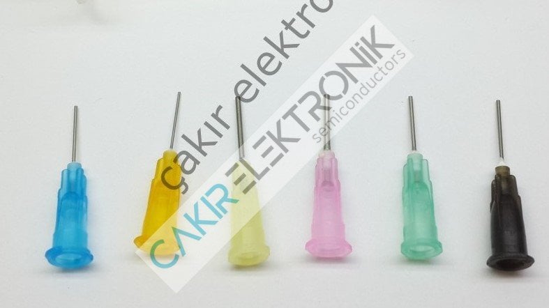

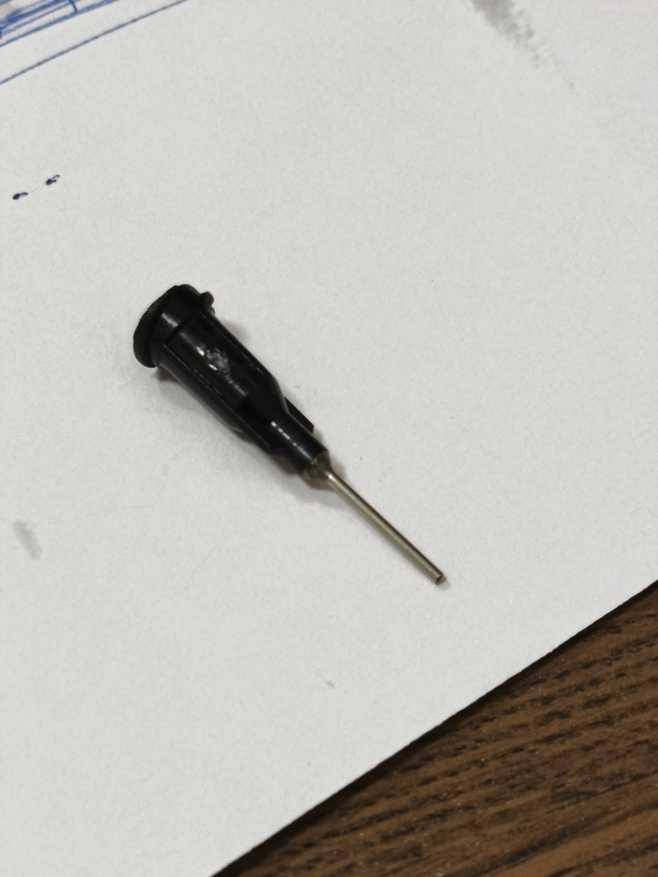

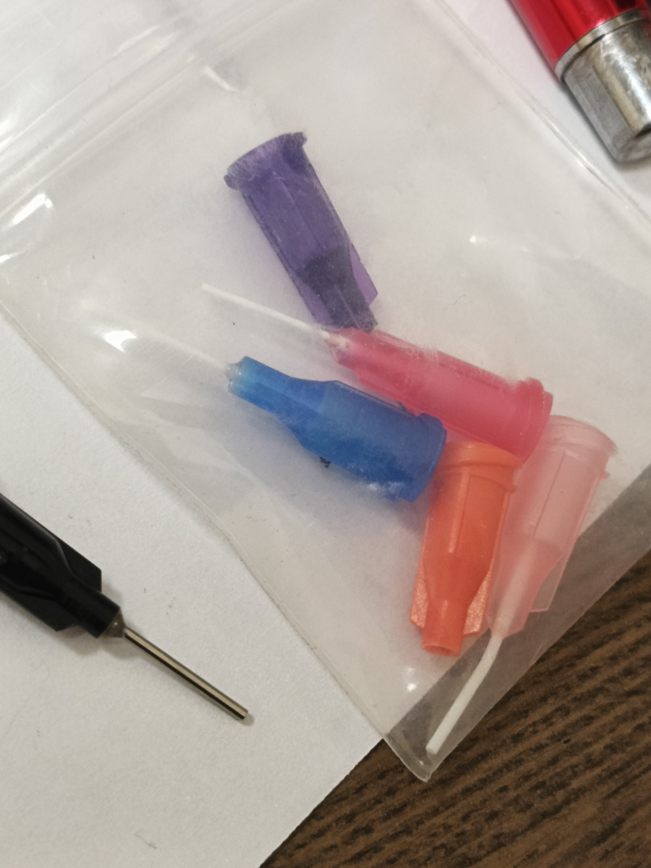

Merhaba iyi forumlar dilerim,
Bir biyo yazıcı yapıyorum extruder olarak şırınga/enjektör kullanıyorum elimde bir nozzle örneği var ama ismini ve nereden bulabileceğimi bilmiyorum. Yardımcı olursanız sevinirim İyi forumlar.
Şırıngadan kesilemiyor mu?
Zaten standart şırınga kullandıklarına benziyor.
Kesimi dremel tarzı hızı ayarlanmış (malzeme yanmamalı) küçük testereyle yapılmali. Çapak oluşmaması/boru içine girmemesi için kesmeden önce şırınga içinden çelik tel geçirin (düşük çapta şiringa da olur). Sonra ince zımparayla geriye kalan çapakları alın yüzeyden.
Ben tasla keserek isimi gormustum. Dremel ucundaki ince tas disklerle cok daha pratik olur.
Vakumla smd malzemeyi tutup kaldiran duzenegim icin kullandigim enjektor igneleri 1mm ye yakin bir kalinliktaydi ve masaya monteli iki kaba tasi olan motorda dikkatlice kestim. Delik icine dogru olusan capaklari biz benzeri bir metal cubukla kolayca aldim. Igneye lastik borucuk takacagim icin en uc tarafini duzeltme ihtiyacim olmadi.
