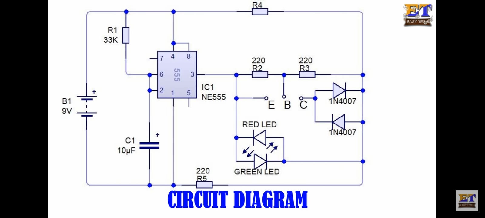

Merhaba elimde şöle bir şematik var ama tam olarak nasıl çalıştığı hakkında bir fikir edinmeye çalışıyorum.Bazı yerlerde sıkıntı yaşıyorum.
555 3. pini belirli bir frekanda 010101 uyguluyor.Devreye hiç bir bjt bağlı değilse her iki ledde flasher şekliden yanıyor.3. pin 1 ise yeşil led 0 ise kırmızı led yanıyor bu durum ilgili binler boşken oluyor.Sağlam çalışan bir bjt takında yeşil led tam tersi durumda kırımzı led yanıyor .Tam olarak bunu nnasıl oolduğunu çözemedim.Diyotlar ne işe yarıyor tam hakim olamadım acaba yardımcı olablir misin ?
Pinlere NPN takılınca sadece yeşil yanıp söner çünkü diğer LED, sağlam NPN transistör tarafından kısa devre edilmiş olur. PNP takılırsa da benzer şekilde sadece kırmızı yanıp söner. Ama o ters paralel diyotlar ne işe yarıyor ben de anlamadım. Tek yaptıkları şey orada 0.7 V voltaj düşürmek ve bunun faydalı bir amacını göremiyorum.
Bu devrenin orjinalinde yeşil ve kırmızı LED in yanıp sönmesinden transistör PNP yada NPN mi olduğunun bilgisini de verir.

Orjinal devre Şema 2:32 de
Prensip olarak aynı gibi olsada devreyi izah eden hintli devrenin orjinalini bile araştırmamış.
