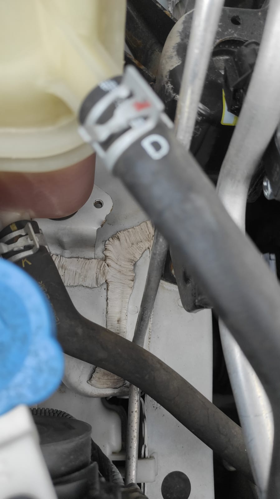

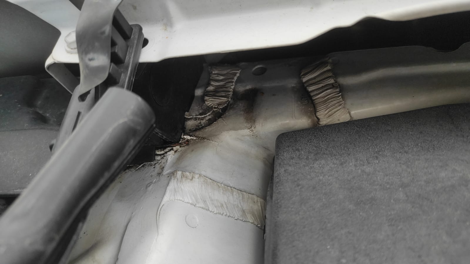

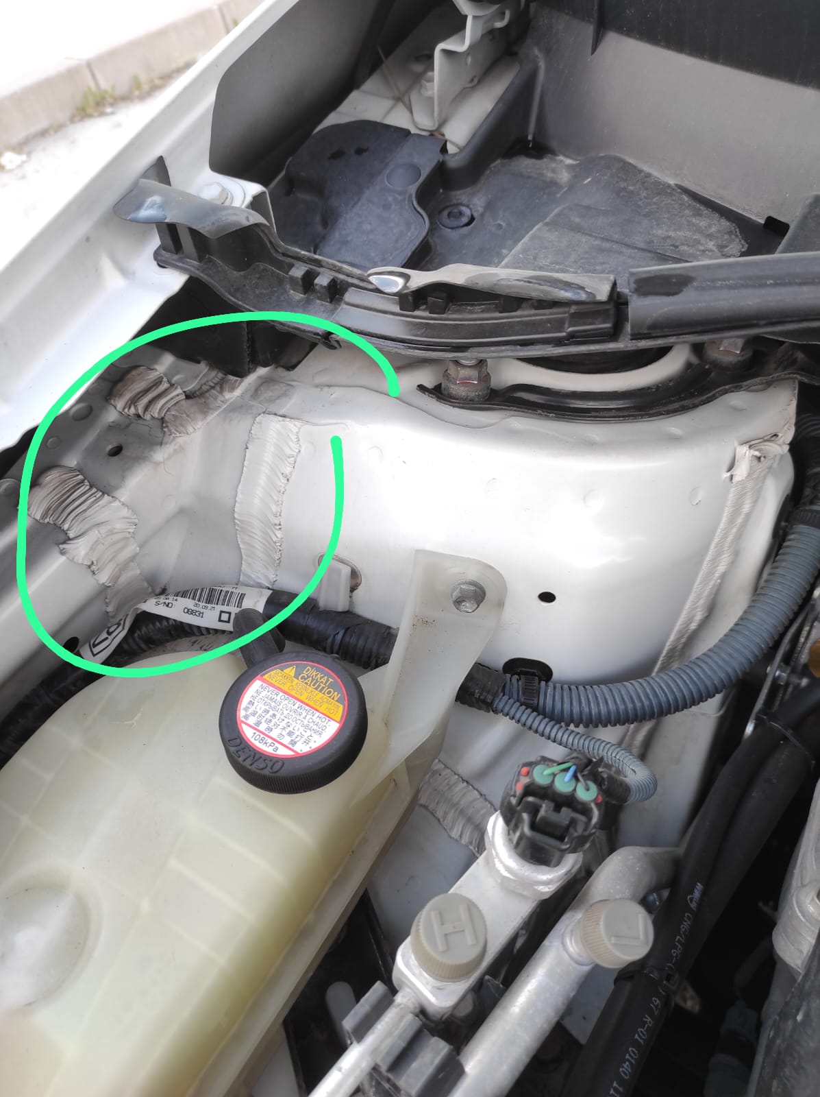

Merhaba,
Arabada böyle bişeyle karşılaştık bir kaç videoda da gördüm ama ne olduklarını bilmiyorum.Çok sert değiller sertleşmiş sakız gibi bir yapısı var. Ne olduğunu bilen var mı?
Kaputun sağ kısmında da var çoğu yerde var bunlardan. Kazadan dolayı mı yapılmış yoksa başka bir amaca hizmet mi ediyor?

Kardeşim buna meges denir karoser üzerinde sızdırmazlık istenilen bölgelerde kullanılır orjinalde olabilir sonradan yapılmış da olabilir ama tahminim bu bölge kazalı veya aracın bu kısmı boya görmüş kule burçları genelde mat boyalı olur burda boya parlak çünkü.

Hocam sağda solda her yerde var ama sanmıyorum kazalı olduğunu
Meges diye isimlendirilen, otomobillerin karoser birleşim yerlerinde kullanılan sızdırmazlık macunu. Fabrikada sürülür
