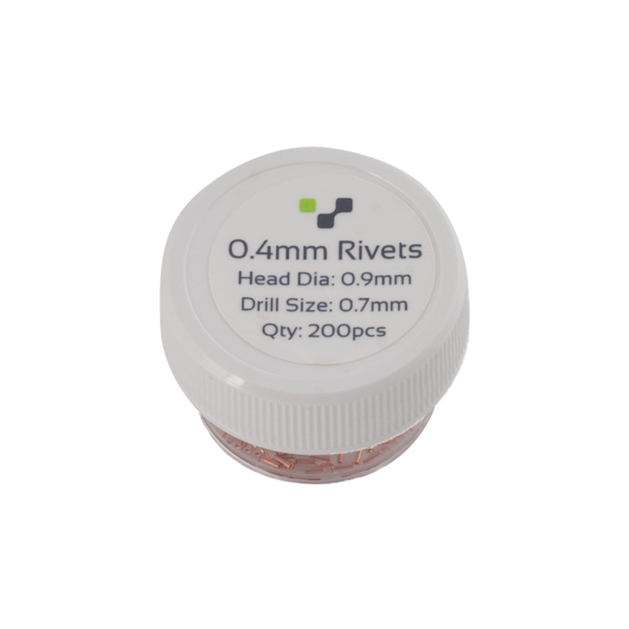

Geçmiş olsun, üzüldüm. Kalitesi nasıldır bilmiyorum ama buradada satılıyormuş. Kötü birşeye benzemiyor. İsterseniz bir bakın. En azından yurtiçi. Voltera PCB Perçin 0.4mm
Ben merakımı yenemeyip @volta nın bahsettiği bu yerden 1.0 mm ve 0.4 mm lik olanlardan birer kutu aldım.
0.4 olan 200 adetlik 141 TL. 1000 adedi yaklaşık 700 tl yapar ki derinmotiondaki 1323+kdv den daha uygun gelir.

@Gokrtl , @umk 0,4 mm olan perçinlerin dış çapı sanırım 0.6/0,7 mm gibi.

1.0mm lik rivetin şapka kalınlığını ölçmeye çalıştım yaklaşık 0.16mm. 0.4mm riveti şapka kenarı kısa olduğu ölçemedim ama 1.0mm ye göre çok daha ince. Örnek olarak LQPF64 kılıflı STM32F410 ın kataloğunda yazdığına göre MCU gövdesi ile PCB arası uzaklık min: 0.05mm - max:0.15mm. Buna göre 1.0mm rivet kurtarmayabilir ama 0.4mm MCU altında kullanılabilir gibi.
