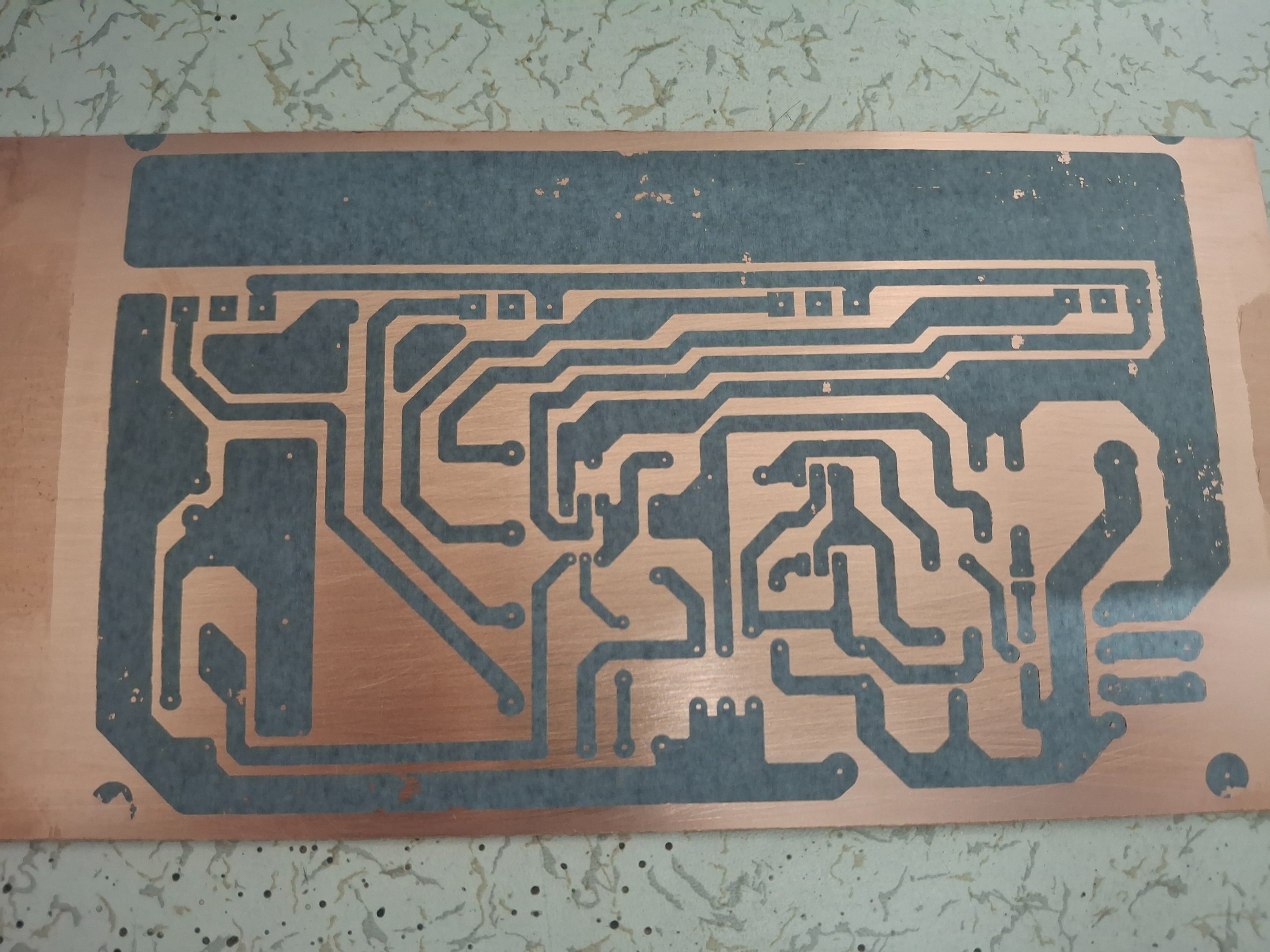

sırf bu iş gittim 450 TL ye bugün muadil toner aldım ayrıca 66 elektronik baskı devre kağıdım vardı az önce bir devre bastım ama nedense sizin ki gibi simsiyah çıkmadı. plaketi zımparaladım cif ile yıkadım çokta istediğim gibi çıkmadı neden acaba ???
şimdi çok enteresa birşey oldu gökrtl arkadaşın videosunu izledim yazıcı ayarlarını izledim tekrar en koyu renkte çıktı aldım pcb için eski pcbnin üzerinden kağıt kalıntısı gibi birşey vardı gri renk oldu plaket temizlemek için kolonya dökünce simsiyah basılmış pcb ortaya çıktı temizlemeye gerek kalmadı muhteşem birşey ortaya çıktı azbirşey kalemle düzeltecem sadece. .:D ilk defa başıma böyle birşey geldi...

şöyle açıklim üstad ..
kağıt olarak 66 elektronik baskı devre kağıdı kullandım ütüledim kağıdı kaldırdım ama seninki gibi olmadı... yani yollar simsiyah kömür gibi çıkmadı kağıdın bir kısmı kaldı yollar üzerinde kolonya dökünce açıldı kuruyunca plaket geri eski haline döndü. saçma sapan birşey oldu..
resmini ekliyorum buraya

Yolların kömür gibi olması önemli değil. Belliki toner kağıdın bir kısmı ile geçmiş plakete. Bende de oluyor o. Kolonya filan dökmene gerek yok. Önemli olan yollar kapandı mı, kapanmadı mı? Kapandıysa ha kömür gibi olmuş, ha gri olmuş fark etmez.

@tahir kemal fazla dert etme bendede aynısı oluyor.tonerin kalitesinden ve kağıttan kaynaklanıyor o.açık kalan kısımları faber kastel ile karala,eritmeye devam et.sonuç güzel oluyor.
eyvallah dostlar eyvallah ...
3. defa bastım bunda gayet güzel temiz sonuç çıktı... fakat bir arkadaşım çıkmayan yerlere asetat kalemi ile değil oje sür dedi siyah oje sürmek nasıl olur acab ??
