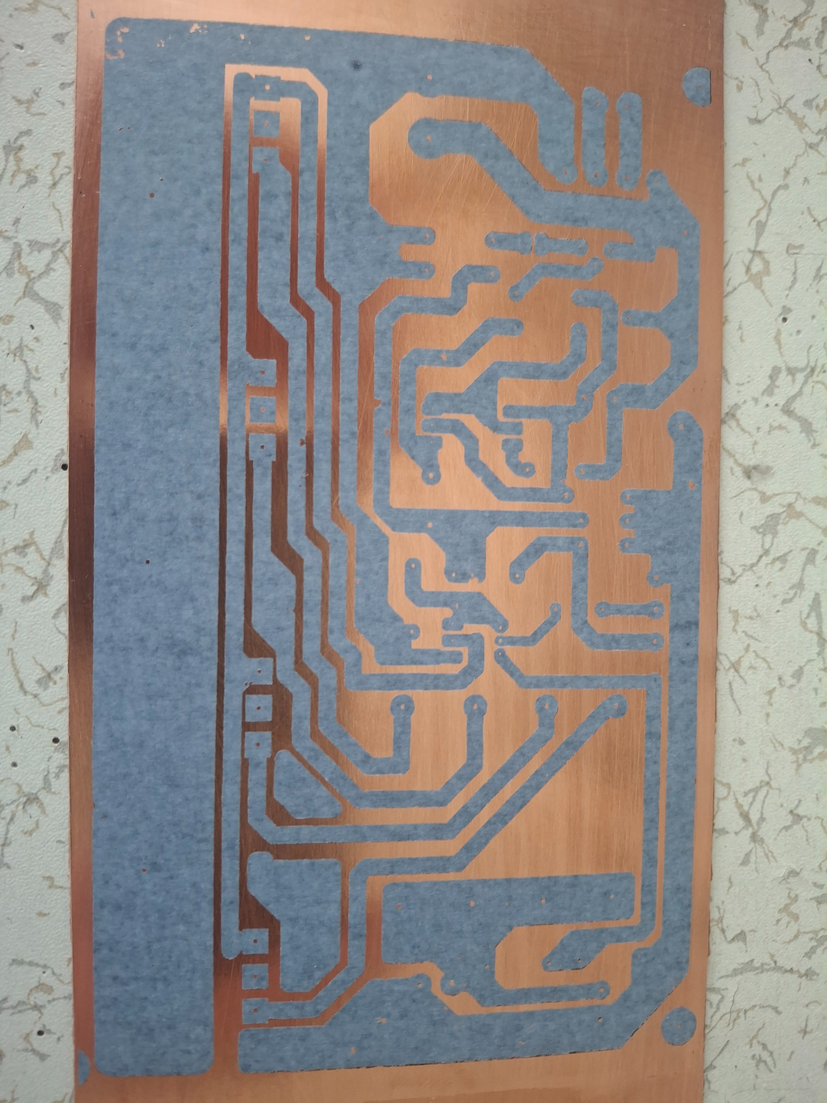

3. defada böyle çıktı...

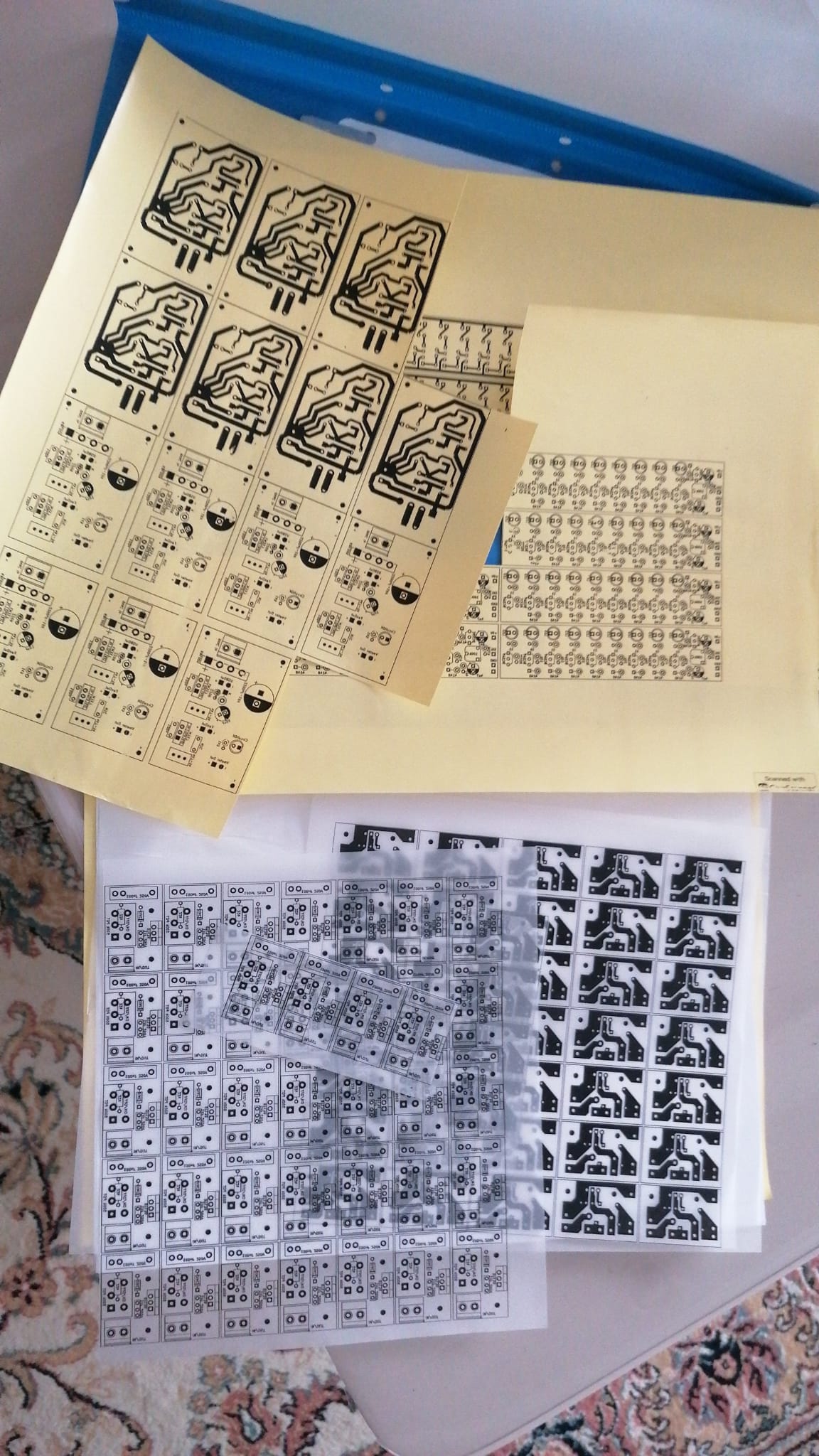

Ben deneme amaçlı bi kaç çeşit baskı almıştım.en iyi sonuç sarı yağlı baskı kagıdı.

Arkadaşlar bende bu konu ile ilgili bazı denemeler yapmıştım.
Deneyimlerimi sizinle paylaşmak istedim.
Öncelikle etiket kağıdı gibi kağıtların transferi kolaylaştırdığı doğrudur. Bu tür kağıtları kullanırken bazı durumlara dikkat etmezseniz düzgün sonuçlar alamayabilirsiniz. .
Dikkat etmeniz gereken bazı durumlar.
1- Baskı alınan devre kağıdı pcb üzerinde iken ütü yaparken kaymayacak ve kesinlikle oynamayacak şekilde sabitlenmelidir. ( Bu çok önemli )
2- Eğer tonerinizin kimyasalı çok kaliteli değilse , o tonere uygun sıcaklık değerleri, test edilerek bulunmalıdır.
Örneğin sıcaklık çok yüksek olduğunda ütü yaparken baskı devre üzerinde yakın olan bileşenler , yollar birbirine eriyerek yaklaşıp kaynayacaktır. Diğer türlü sıcaklık düşük olduğunda tonerin büyük bir kısmı yapışmadan baskı kağıdı üzerinde kalacaktır.
Böyle durumlar da en yüksek sıcaklık en iyi sonucu veremeyebiliyor.
Yani tonere göre ütü sıcaklığını kalibre etmeniz durumda en iyi sonucu alabilirsiniz.
3- Yukarıdaki sorunları çözdüğünüze emin olduktan sonra ütüleme süresini iyi ayarlamanız gerekiyor. Yine aynı şekilde kullanılan tonere göre bu süreyi de belirleyebilirsiniz. Çok uzun süre ütülemek çok iyi sonuç verir düşüncesi yanlıştır. optimum süreyi ayarlamanız uygun olacaktır.
4 - Ütü yaptıktan sonra tam soğumadan devre kağıdını sökmeye çalışmayın. Özellikle etiket kağıdı türü yapılar pcb sıcaklığı oda sıcaklığına düşene kadar kağıdı üzerinden sökmeye çalışmayın. Çabuk soğuması için buzdolabı gibi ortamlar denemeyin. Yavaş şekilde soğuması daha düzgün sonuçlar veriyor.
5 - Bakır eritmek için kullanılan asit türü sıvılar tehlikeli kimyasallardır. Bu kimyasalları solumak ileri dönemler de sağlığınıza ciddi zararlar verebilir. Gerekli önlemler alınmadan bu tür işlemler yapmak sağlığınızı ciddi manada tehlikeye atabilir.
Biraz sabır ve gerekli emniyet önlemlerini alarak , profesyonel olmasa da tatmin edici güzel sonuçlar alabilirsiniz.
Ben bunları , deneme yanılma yöntemi ile keşfettim.
Umarım sizin içinde faydalı olur.
Hepinize kolay gelsin iyi çalışmalar.
asetat kalemi ile yapınca asite atınca atıyor dediler ama ???
Ben ne zaman edding kalem kullansam asit içine işledi. Artık oje kullanıyorum. Ama çok kapatsın diye kalın sürmeye kalkma. İçi kurumadığı için faydası olmuyor. İnce tabaka halinde sür. İçine sinmezse kuruyunca ikinci kez ice bir tabaka daha geçersin.
sahibindende bir tane lpkf S63 var 300.000 tl istiyor. ondan bi tane alırsan evde çok kaliteli baskı devreler yapılabilir bence.
Edding'in birçok çeşidi var. Bu işler için edding deyince genelde edding 2000 kastediliyor, sallamayım ama 90'larda bile olması lazım. Daha ince uç için 142M, daha da incesi için 140S.
Bir de geniş alanlar erimesin diye boyamak yerine kağıt bantla (ek yerlerinin üzerine bir kat daha atarak) kapatabilirsiniz.
