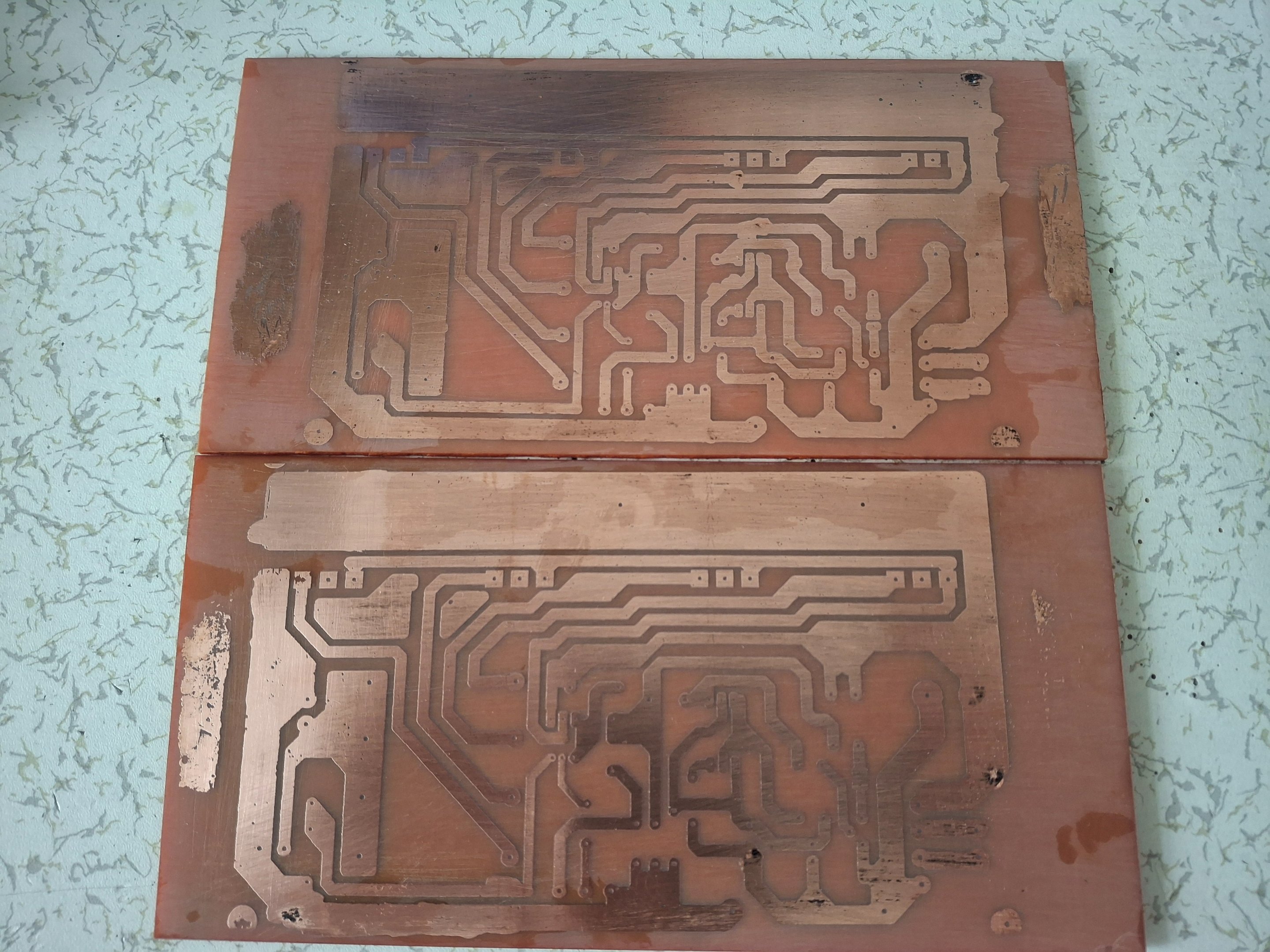

yalnız şu asit olayına çare bulmak lazım valla az daha asitten zehirleniyordum çocuğumuz olmayacak diye korkuyorum kısırlık yapıyormuş onun kokusu daha elimize kız eli değmeden.. :(

@tahir kemal baskı devre tasarımını, MİNİMUM miktarda bakır uzaklaştırılacak şekilde yap. Mesela sen kenarlarda bir sürü bakırı uzaklaştırıp dünyanın asitini çekmişsin :D Kenardaki bakırlar kalabilirdi ...
kenarlardaki bakırların sebebi şu ütüleme yapınca kağıt kaymasın diye kenarlarına bant yapıştırdım onun izleri..
