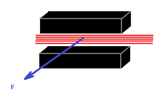

Sekildeki gibi iptidai bir duzenek kurup akim ve aki etkisinde kuvvet olusturup olcmeye calistim.
aralarinda bosluk olan iki miknatis arasina 65mm uzunlugunda 5 paralel tel yerlestirip 5A akittigimda 46 gramlik kuvvet olustu.
46 gram=0.046 kg Bu da yaklasik 0.46N kuvvet demek. Bu kadar kuvvet 5 telde olustuguna gore
1 telde 0.46/5=0.092N
F=BIL den
0.092=0.065*5*B
B=0.28T
Iptidai duzenekte demir malzeme vs kullanmadim. Dolayisi ile hava araligindaki aki dusuk kaldi.
Bu akiyi 2 kat artirabilirsem tel basina 0.2N kuvvet olustabilecegim.
Sarim sayisini 5 yerine 100 yaparsam kuvvet 4N'a ulasacak. Bu da 400gram eder ki basit makineler yapilabilir.
PCB isleme, malzeme dizme vs.
Ustelik bu kuvvet motorun sadece 2 miknatisla yapilmasi ile olusturuldu. sarginin diger kenarinin da bir baska kutup alani altinda olmasi durumunda 800 gram kuvvet olusacak. Bu degerin tepe kuvvet oldugunu dusunursek 500 gram net kuvvet olusmasini umuyorum.
Cok mu iyimserim.

Kuvveti ne ile ölçtün? Bana lazım bir kuvvet ölçer. :)
