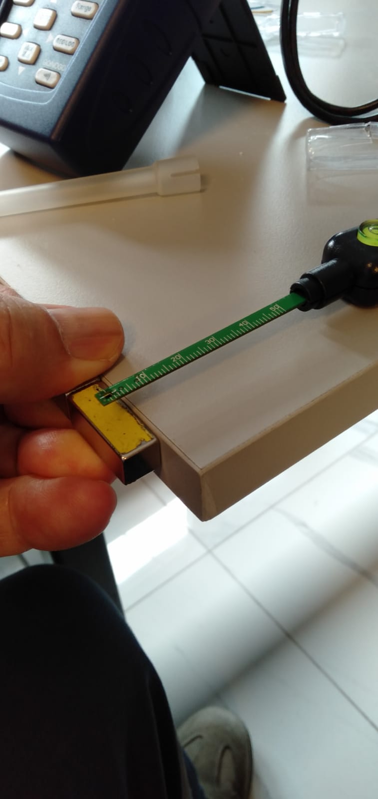

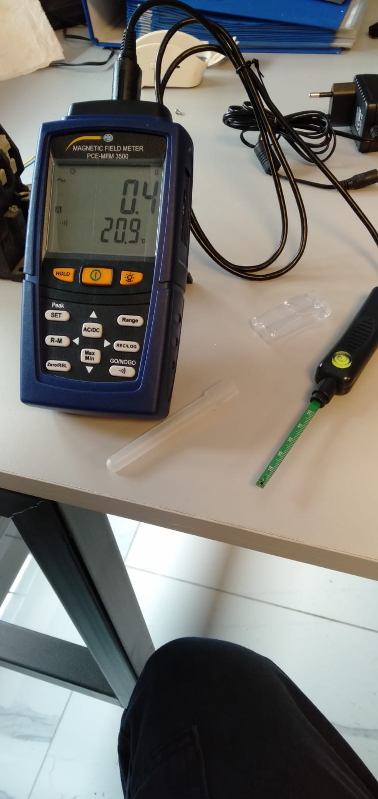

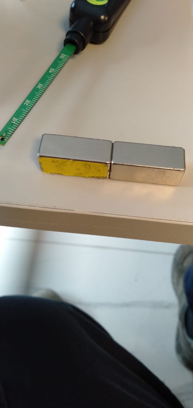

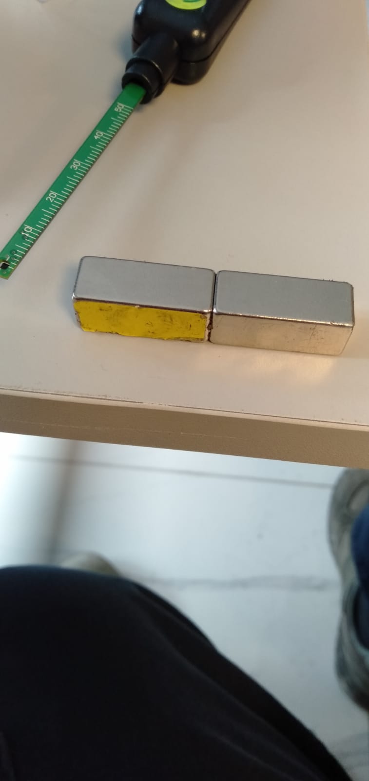

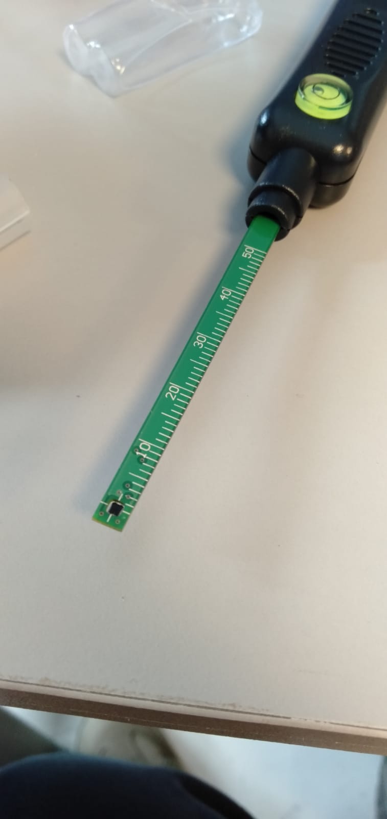

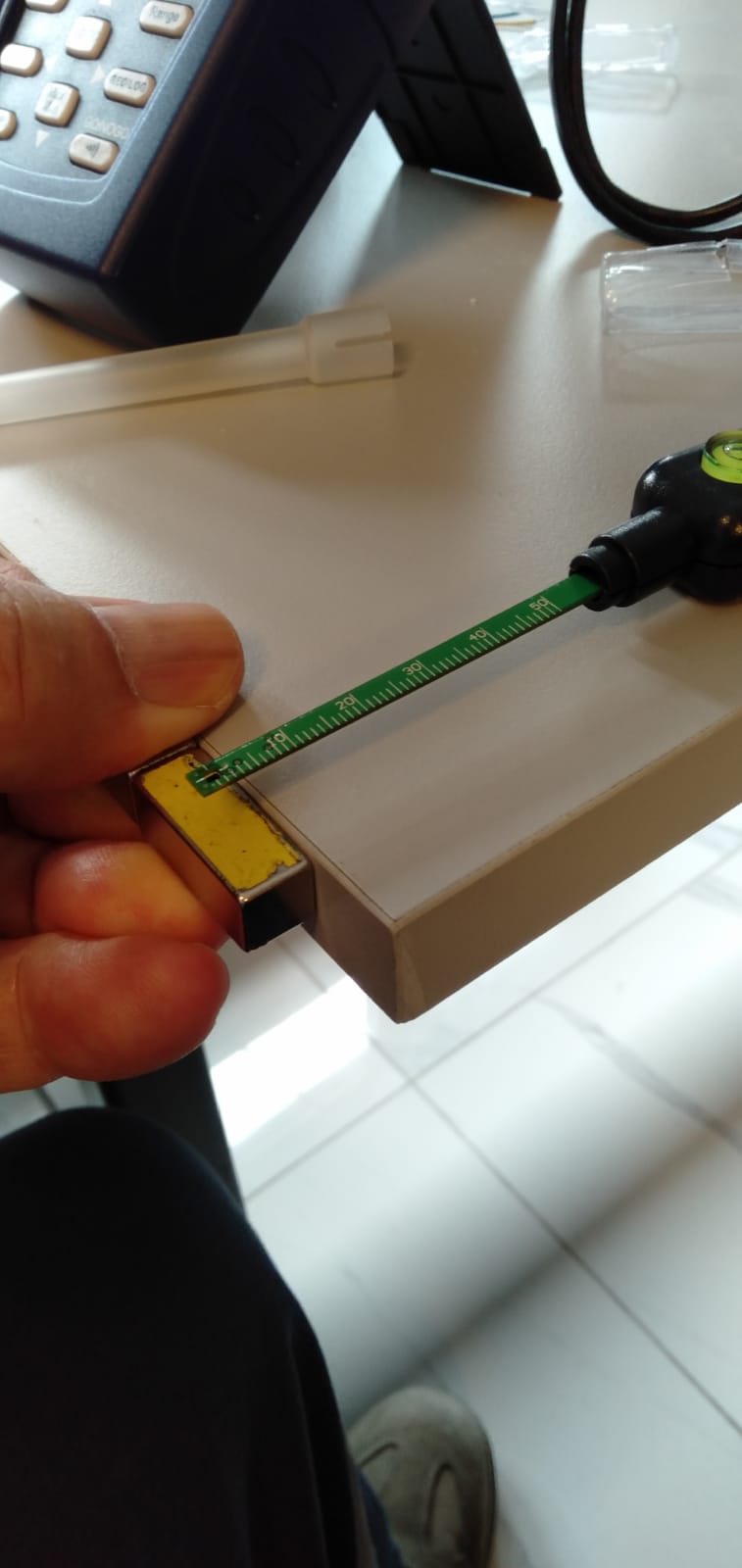

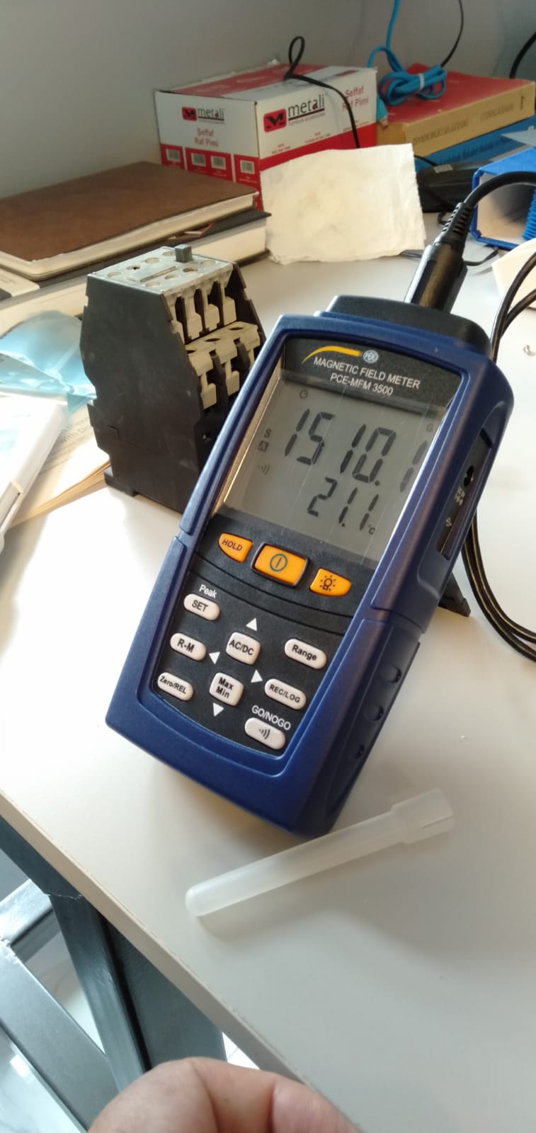

Gausmetrem geldi.
10x10x25 ebatlı bir nedmiyum için ölçüm aldım.
iki mıknatıs yanyana birisinin S i Diğerinin N ine uzun tarafında yan komşu olduğunda..
43879 eklentisine bak43878 eklentisine bak43880 eklentisine bak

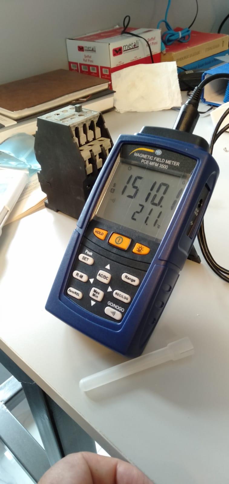

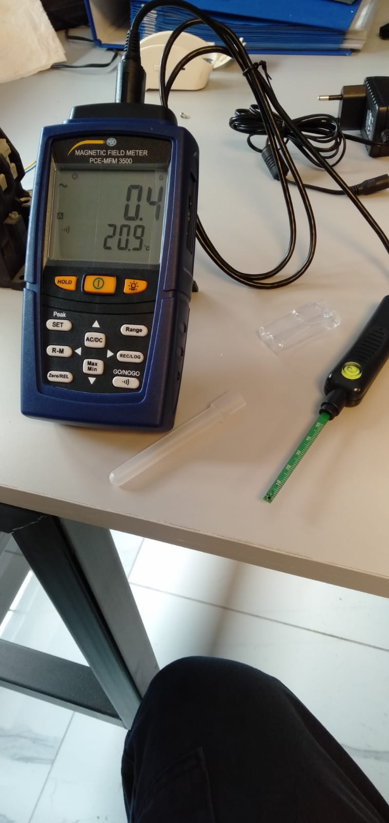

Bir tanesinin kutup merkezi sensora dik gelecek şekilde olmak şartıyla ölçüldüğünde maximum değer görüyorum: 1500 Gaus.
Ancak yan yana değilde tek başına olursa 1800 gaus gibi bir değer görüyorum.
43881 eklentisine bak43882 eklentisine bak

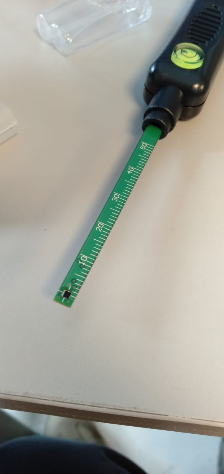

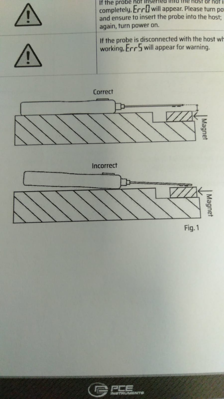

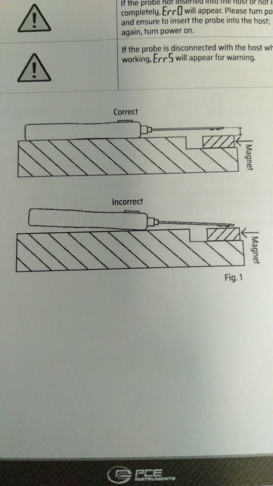

Ancak sensorun kullanımı bana oldukça ters geldi.
Manyetik alan cizgilerinin yaklaşık 8mm uzaklıktan dikine hall sensoru kesmesi gerekiyormuş.
Absürd bir sensor değilmi sizcede.
Kullanımı ne kadar zorlaştırıyor anlatamam.
43885 eklentisine bak
O zaman bu cihaz ozel olcumler icin gelistirilmis. Gerektiginde iki miknatisi 1mm kadar yaklastirip aradaki akiyi olcebilmek lazim.

Cihazın marka ve modeli: PCE / PCE-MFM-3500
Hem AC hem DC manyetik alan ölçmeye uygun.
Ancak manyetik sensör tarafı bizim amacımıza uygun değil.
Sanırım kapalı bir ünite olması bizim için daha uygun olacak.
Mıklnatıs ölçümlerinde gayet iyi aslında.
araya 8 mm kalınlığında 3d yazıcıdan aparatlar yapılabilir. böylece parçaya sıfır olacak şekilde ve tekrarlanabilir ölçüm alınabilir ?
yüksek voltaj kısmı için ise güvenli aralığı bulup. aletin o uzaklıkta sapmasını bir şekilde kalibre edip oranlamak gerekir diye düşünüyorum.
örneğin güvenli aralık 25mm ise 8-25 mm arası oransal değişim önce test edilir. ardından 25mm uzaklıkta olacak bir 3d aparat yapılır.
gausmetre probu gene insan teması olmadan bir plastik vs. izolatör çubuk ucuna bağlanarak kablo üzerine yerleştirilir. uzaktan ekrandan okunur.
ya da gene kabloya geçmeli kilitlemeli bir aparat yapılır enerji yokken aparat bağlanır.
evet çok zahmetli ama başka bir yolu da yok gibi.

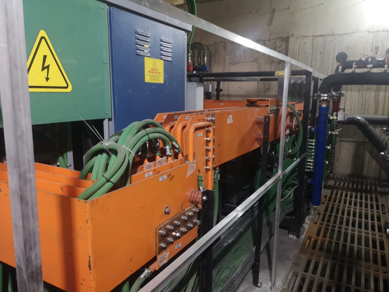

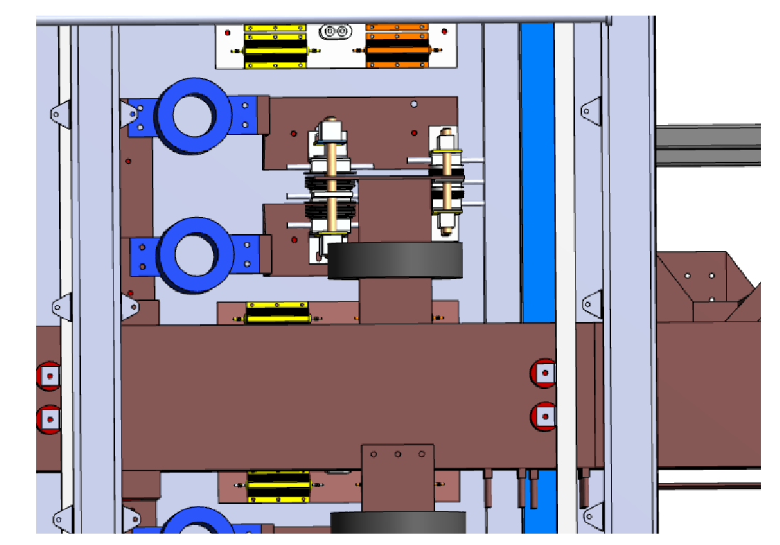

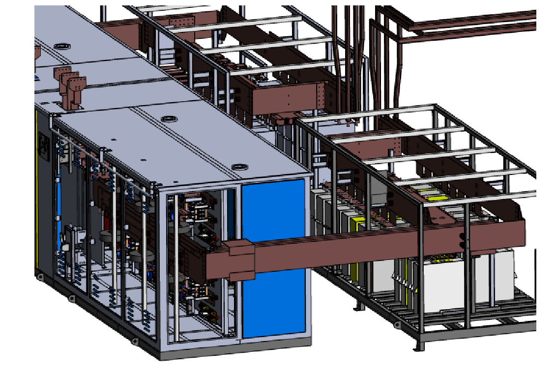

Manyetik alanda lineer yada lineer olmayan bir hesap oluşturmak oransallaştırmk epey zor.
Başımızı ağrıtan DC Baraya sızan bir anahtarlama gürültüsü problemimiz war. Sistemin hata vermesine yda malzeme yanmasına sebep olan bir gürültü.
Esas amacımız onun oluşum kaynağını tespit etmek idi. İkiz çalışan ve aynı kaynaktan beslenen inbverter tasarımında ilk defa karşımıza çıkan bir olay. Şimdiye kadar ikiz inverterler hiç birbirini etkilememişti. Üstelik bu seferki tasarım birbirinden diğerlerine göre daha izole.
Bu gürültü kapasitör bloklarına en yakın tristörlerin patlamasına sebep oluyor.
