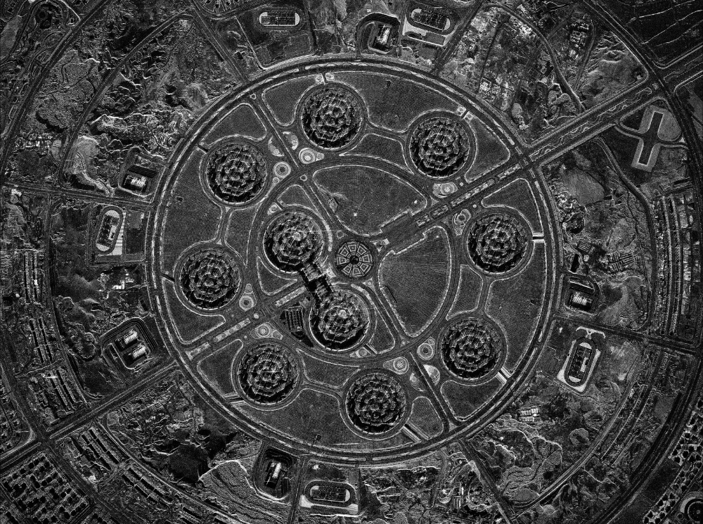

farklı renkteyse optik algılama mümkündür, yeter ki ölçüleri video düzeneğin çözünürlüğünün altında olmasın.
Çeşitli algılama algoritmalari var. Klasik algoritmalar da var, nörel ağlar üzerinde çalışanlar da.
Aynı renkte olanları milimetre dalga radarlarla tespıt edilmesi mümkündür (kısıtlamar var). Uzaydan 1 metreden daha düşük çözünürlükte SAR taraması yapıyorlar. Şurada 25 santimetre yazıyor uzay için:
Yakından tarama belki çözünürlüğü daha da aşağıya çeker.
Isı farkı varsa termal kamerayla mümkün olabilir (onun da kısıtlaması var).
