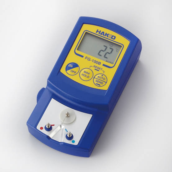

@taydin abi ben kalem havyayı sağlıklı bir şekilde nasıl kalibre ederim.Daha sonrada iyileştirmeleri yapayım diyorum.PID ile kontrol işlemini zorlu bir işlem mi?
Kalibre etmek için çok yüksek doğrulukta ölçüm yapan özel termometre lazım. Kalibrasyon o kadar kritik değil, çünkü yanlış bile olsa belli bir potansiyometre ayarında istenen sıcaklığı verecek.
Kalibre için bu şekilde termometre mi lazım abi.
Tamam abi o zaman kalibre işini sonra yaparım.Dediğin iyileştirmeler için neler gerekiyor.
