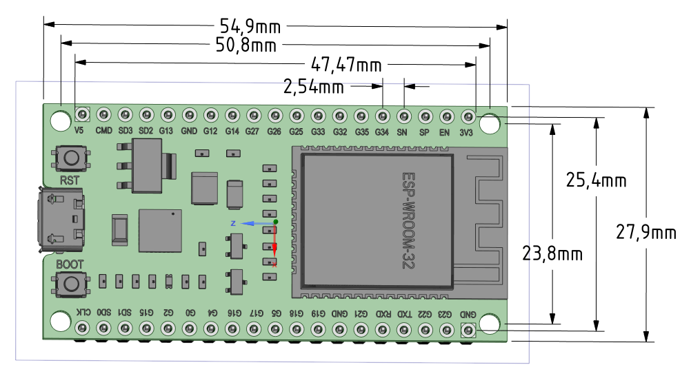

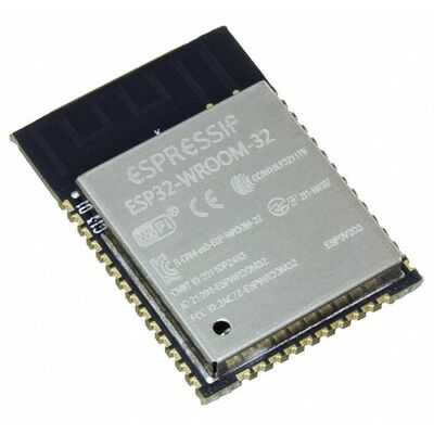

Esp32 bu mu?
Böyle olunca geliştirme kartı mı diyoruz?
Esp32 bu mu?
21463 eklentisine bak
21464 eklentisine bak
Evet aynen öyle. Üstteki modül, alttaki geliştirme kartı.
Geliştirme kartında genellikle ESP32 WROOM 32D modülü bulunuyor.
