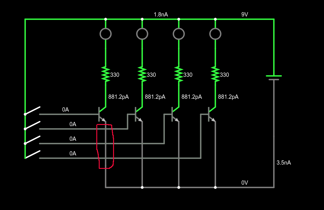

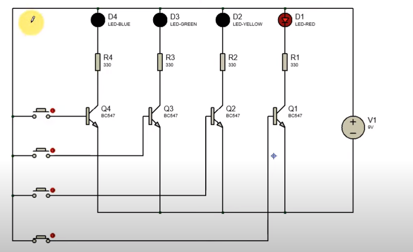

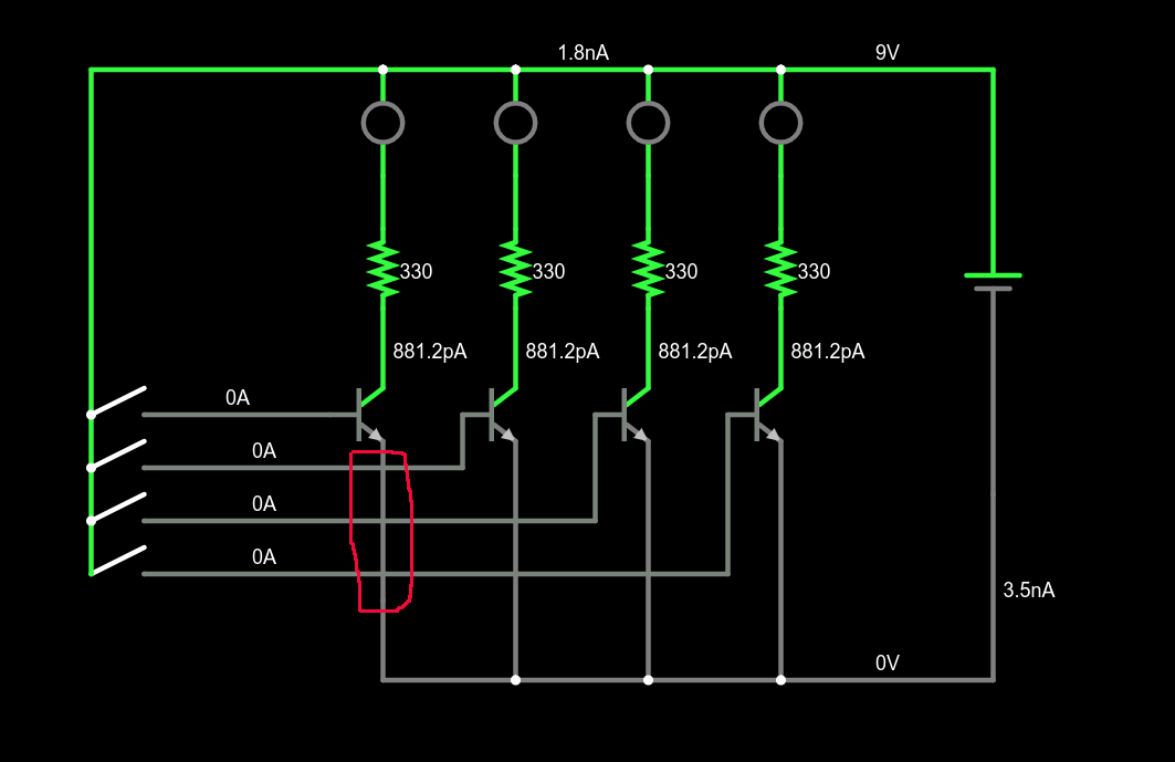

Merhaba arkadaşlar. Proteusta çizilmiş bir devreyi falstadta çizeyim dedim ama devre yanlış çalışıyor. Proteus devresini ve falstad linkini aşağıya ekledim. Normalde her switch ayrı bir ledi yakarken burada tek switch kapanınca hepsi yanıyor. Nerede hata yaptım acaba?

Faistad da tel bağlantıları bir tuhaftı diye hatırlıyorum. Bağlı gözüken bağlı olmuyor kopuk gözüken kopuk olmuyor.

Evet bende öyle birşey farkettim ama elektronik konusunda çok bilgili olmayınca sorun bende mi acaba dedim. Mesela - uca giden hattı tek kablo çekip emitterlerin hepsini o tek hattın üzerine bağlayınca "bad connection" hatası veriyor. Emitter uçlarını aşağıya indirip aralarına ayrı ayrı kablo çekmek gerekiyor.
Bir de simulasyonu çalıştırınca [imath]6.68 \times 10^{137}[/imath] Amper akim geçiyor. Yani bir şekilde evrenin başlangıcındaki big bang şartlarını oluşturmuşsun :katil2:
Bence sen LTSpice, MicroCap veya TINA simulatörlerine geçiş yap. Bu falstad'ın da güzel tarafları var ama birçok konuda da çok kısıtlı.

Bahsedilen kısımda birleşimi gösteren noktaları göremiyorum. Orada birleşim varsa alttaki negatif hattaki gibi nokta olması gerekmiyormu?

Aslında olabilir. Belki sorun başka biryerde olabilir. Zaten bu devreyi hiçbiri birbiriyle kesişmeden nasıl yaparım onu da bilmiyorum. Hem pozitif hatta hem negatif hatta bir sürü bağlantı yapmam lazım.
