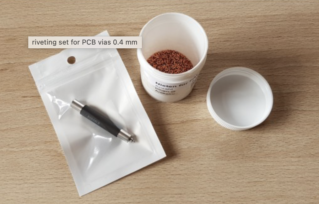

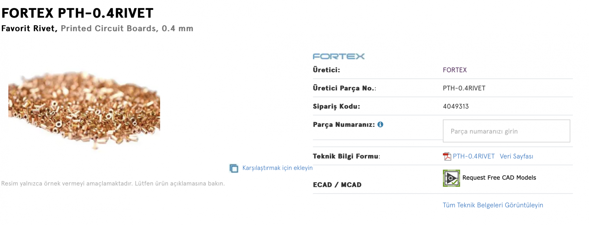

Fiyatını Öğrenmeye korkuyorum sadece pinler 75 Avro :(

Ama iş görecek bişi gibi alıp kenara koymak lazım. Kenar kalmadı bende ama
Perçinlerin daha büyük çaplı olanları aliexpress'te bulunuyor. Ama en küçük çap olan 0.4 mm kullanacaksan, mecbur 80 avroyu bayılacan malesef ...
Benim için 1 - 2 hafta beklemek artık o projeden soğumam demek. O yüzden mutlaka kendi PCB mi yapacak alt yapıyı ve ekipmanı kuracağım. Tasarım bittikten sonra ve istediğim gibi çalıştıktan sonra artık profesyonel bir firmaya yaptırırım :)
Dayanamadım Sordum
Perçin Makinası 500 Avro
Her bir çeşit Perçin 80 Avro
Perçin Kalıpları Tool set Her bir Çeşidi 175 Avro
0.4mm + 0.6mm + 0.8mm + 1.0mm iç çap ölçüsüne sahip perçinler ile kullanılmak üzere 4 farklı tool set (erkek ve dişi kalıp) bulunmaktadır.
Bilgi düzeyinde kayıtlara geçsin efendim :(

Çok acele istenirse vialara alttan üste tel lehimlenir.
TH malzemelerde hem alttan hem üstten bacaklar lehimlenir.
Böylece paralar cepte kalır.
1000€ gavura kaptırmamış olurum hemde. :emindegil1:

Makine yerine ufak bir el aparati + mini cekic gibi birsey ile yapildigini da gordum. Turkiyede yok degil mi ? Bu fiyatlara bir de getirme fiyatlarini eklemek lazim
Set olarak 149 Euro
45Euro

1000 tane geliyormuş. bu aslında 3-4 kişi ortak alınıp deneme için paylaşılabilir. perçin aparatını da tornacıda yaptırırız.
Abi tornaci var merak etme sen, onu ikna etmek onemli. O zaten kendi islerini bir baskasina dahi yaptirmaz. :gulus2:
O pres var bende, kalıpları da var. Sadece torna ile olacak iş değil, pin yaylı olarak yataklanmış durumda. Kalem şeklinde olana göre kullanım kolaylığı sağlıyor, daha hızlı işi bitiriyorsun.
