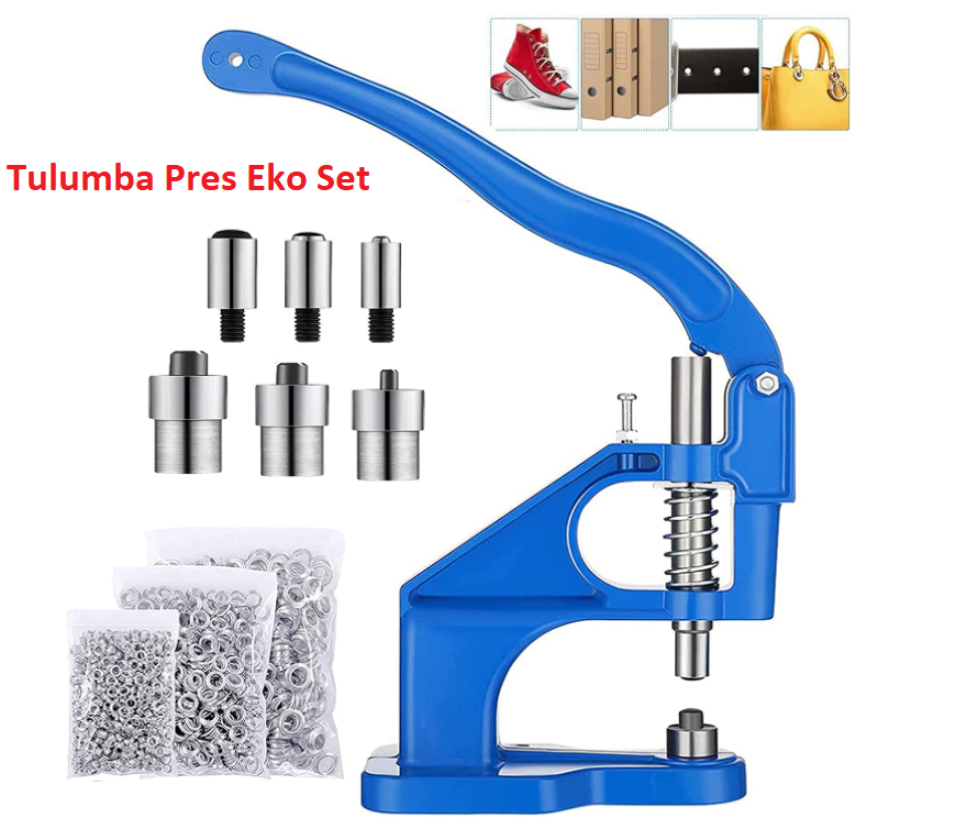

Cit cit benzeri terzi ivir zivirlarini kumasa cakan bir el presim var. Cakma kuvveti ayarlanabiliyor.
Modifiye edilebilir diye dusunuyorum. Fakat bu pres de cok ucuz degildi.
Bendekinin farkli versiyonu.
Sadece kus gozu degil abi, cit cit, kol dugmesi vs de yapiyor. En onemli konu alt ve ustun tam merkezli olabilmesi ki bunlarda ayar yok. Minik seylerde basari saglama ihtimali yuksek , merkezleme tam yapilabilir ise.
Bendekinin fotosunu bulamadim. Hem ayarlanbiliyor hemde altina istedigin gibi kalip vs bagliyabiliyorsun.

Bununla belki büyük perçinlerde sonuç alırsın, ama küçüklerle sorun çıkar diye tahmin ediyorum. Bunun milinde dünyanın boşluğu vardır.
Linkteki urunun fiyatinin cok cok ustunde bir para odemistim. Bendeki cok iyi bir cihaz. Ama yanimda degil.
Kalip baglamak icin T kanallari da var
Şöyle göstereyim. İki tane karşılıklı pin var, çapları 0.3 mm. Pres aşağı inince uçları aynı hizada buluşacak şekilde ayarlıyorsun. Ondan sonra da her seferinde aynı hizada inip çıkıyor ve tam uç uca buluşuyor. Preste hissedilebilen bir boşluk yok.
