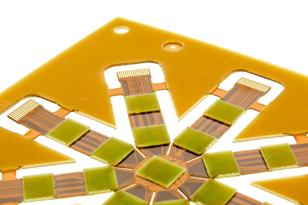

JLC'deki PTFE eki stiffener sekmesinde var. yani flex pcb materyali sabit.
ama stiffener (sağlamlaştırıcı) olarak çelik, ptfe, fr4 seçilebiliyor.
stiffener şöyle düşünün. bazı flex film ekran konnektörlerinde. tam konnektörün arkasında kolay çıksın yırtılmasın diye
sert bir ek parça olur.
resimde flexte fr4 yapıştırılmış parcacıklar stiffener. flexin sabit kalmasını istediğiniz alanlara ekleniyor. benin anladığım sizin stiffener ile işiniz yok. ileride diş baskı alanı dışında kalan bölgelere uygulanabilir ancak bu durumda da kendi özel eda aracı ile ek bir layer yaparak bunu da belirtmek gerekiyor.
