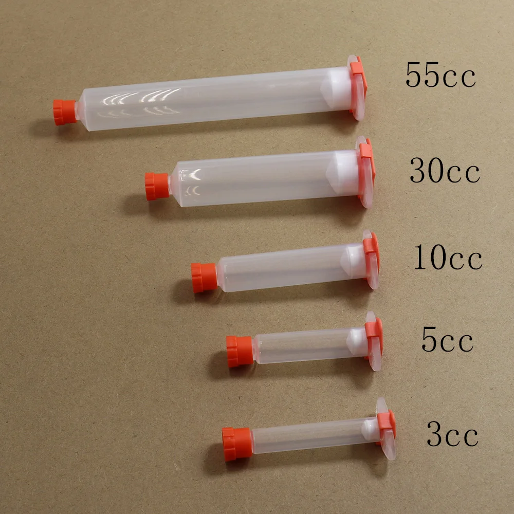

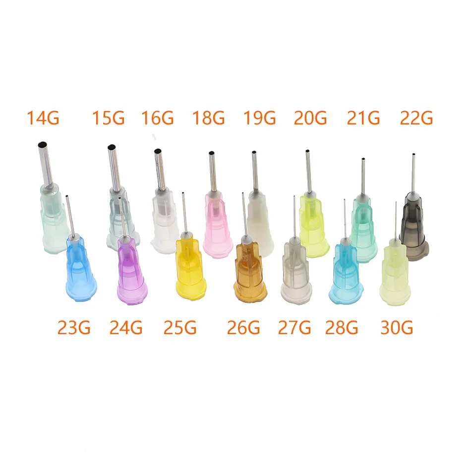

Merhaba; 100gr lık flux aldım, boş şırınga ve ucundan alacağım. Kaç cc lik ve kaçlık uç alacağım hakkında bir bilgim yok. Satın alma için hangilerini tavsiye edersiniz?
Uç çeşitleri
Şırınga çeşitleri
Bende 10 cc tüpler var. Farklı tüpler olsa da olur ama hazır satılanlar da genellikle bu ebatta oluyor. Almışken uçları da çeşitli almakta yarar var, akışkanlığıa göre her boyu lazım olabiliyor.
Eczaneden 3 boy alın. En küçüğüne flux, diğerlerine ihtiyaca göre alkol koyarsınız.

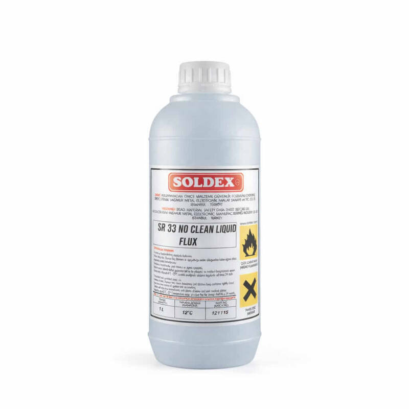

soldex in flux deneyen oldumu?
fiyatı uygun görünüyor.

Krem olanlar ile aynı işi yapmıyor ama bu da brnce faydalı bir ürün. Sadece no clean(temizliksiz) dediğine bakmayın temizlik istiyor kesinlikle. Aynı şekilde şırıngaya koyarak ya da damlalık ile kullanarak lehim düzeltmelerini vs seri şekilde yapabiliyorsunuz.

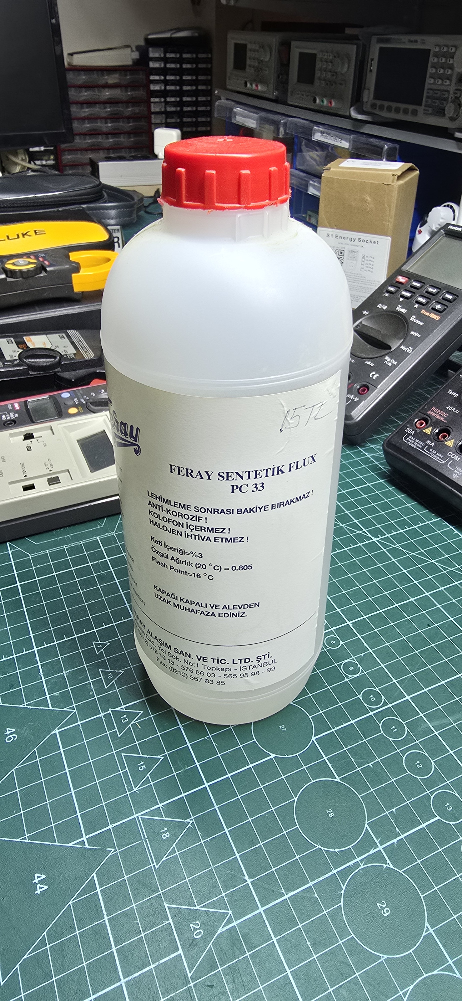

Buna benzer sıvı flux ları dalga lehim veya lehim potası ile lehimlemelerde kullanılıyor. Kartın altı spreyleme şeklinde veya daldırma ile bu flux ile kaplanıyor çok fazla bekletmeden kartın altı erimiş lehime temas ettirilir. Lehimleme sonrasında pota sıcaklığı, potada kalma süresi, pcb deki flux miktarı iyi ayarlanmışsa işlem sonunda kartın altı temizlemeye gerek kalmayacak şekilde temiz çıkar.

Lehim potam var ama bu şekilde flux uygulayıp hiç denemedim. Deneysel amaçlı bu şekilde kullanacağım.

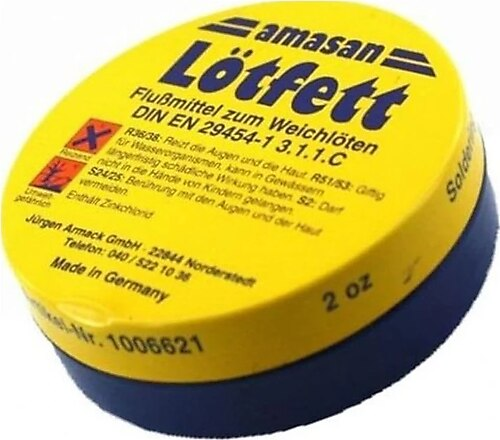

Elimde amasan marka flux var. Bunlar asidik çok agrasif oluyor. Sanıyorum bunun gibi birşeyi kast ediyorsun?

Ben sırf bu uçlar için bir sürü eczane gezdim hiç bulamadım maalesef, hatta ucuz sivri olanlara da okeydim ucunu keserdim ama yine de hep şu mavi yeşilimsi standart uçlardan vardı sadece. sanırım büyük bir eczaneye sormak lazım :(

Denemek için sıfır dizdiğiniz bir pcbyi kullanmak zorunda değilsiniz. En azından ne olacağı hakkında fikir edinmek için, önce hurda ve üzerinde malzeme olan adaptör içi, smps vb kartlar ile denemeler yapabilirsiniz.
Hastahanelerde kan alımı yapan hemşirelerden isteyin.

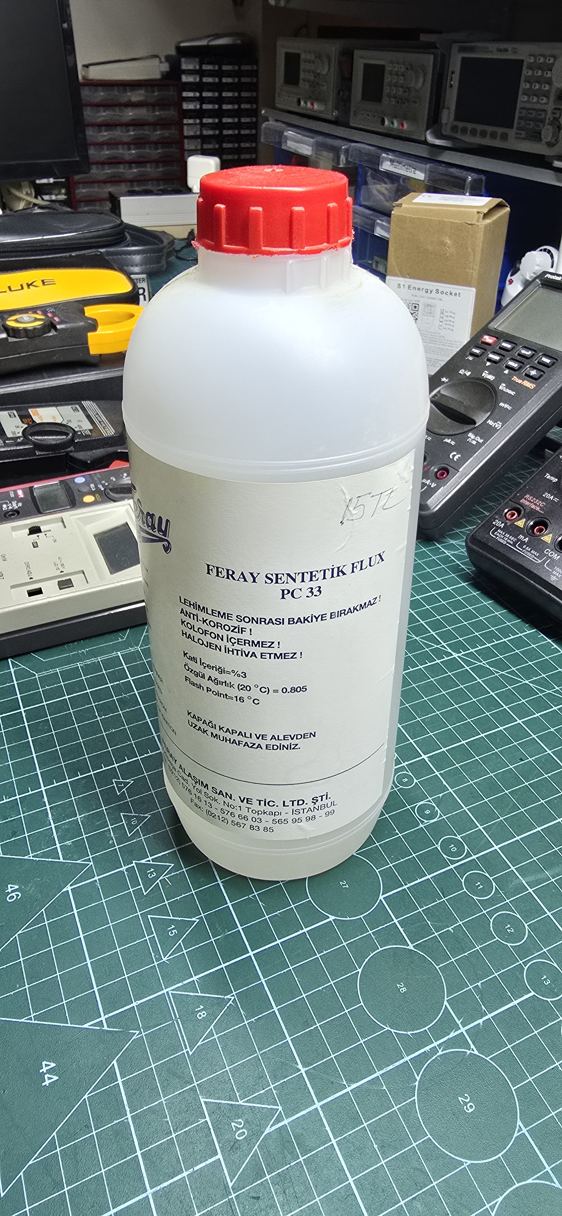

Abi bu çok dandik bir şey. Bizim bir abi almış ben birkaç smd işinde kullanayım dedim beş para etmez bir üründü. lehim mehim almıyor bunu kullanınca komponentler.
Bunun IPA alaşımlı olduğundan eminim. İnsanın aklına, "Acaba bunun içinde IPA olabilir mi?" diye geliyor. Birisi bunu bana kutusunu göstermeden koklatsa, tereddüt etmeden "IPA" derdim.
Zaten flux olarak da bir işe yaramıyor ama benim krem flux'ın temizliğinde çok işe yarıyor. Daha da garip olanı, üflediğimde anında buharlaşıyor; IPA gibi davranıyor.
Sonuç olarak dökecektim ama kart temizliği için kullanıp, tüketeceğim.
