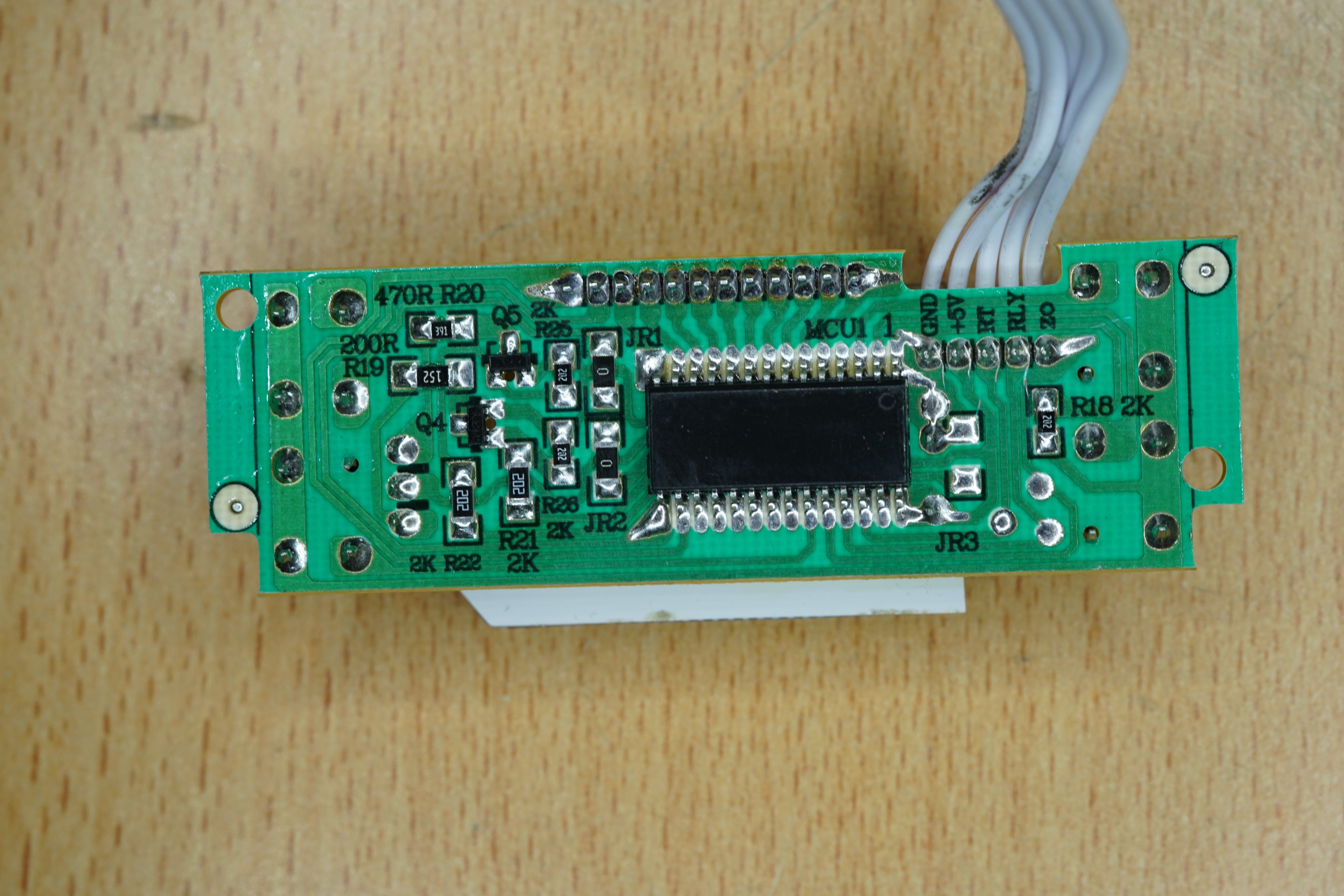

Bu durumda sorun, üzerindeki MCU'nun ADC girişinde. Bir şekilde şaseye sızıntı var gibi duruyor. Artık bu noktada iş, yeni bir kontrol kartı tasarımı noktasına geldi.

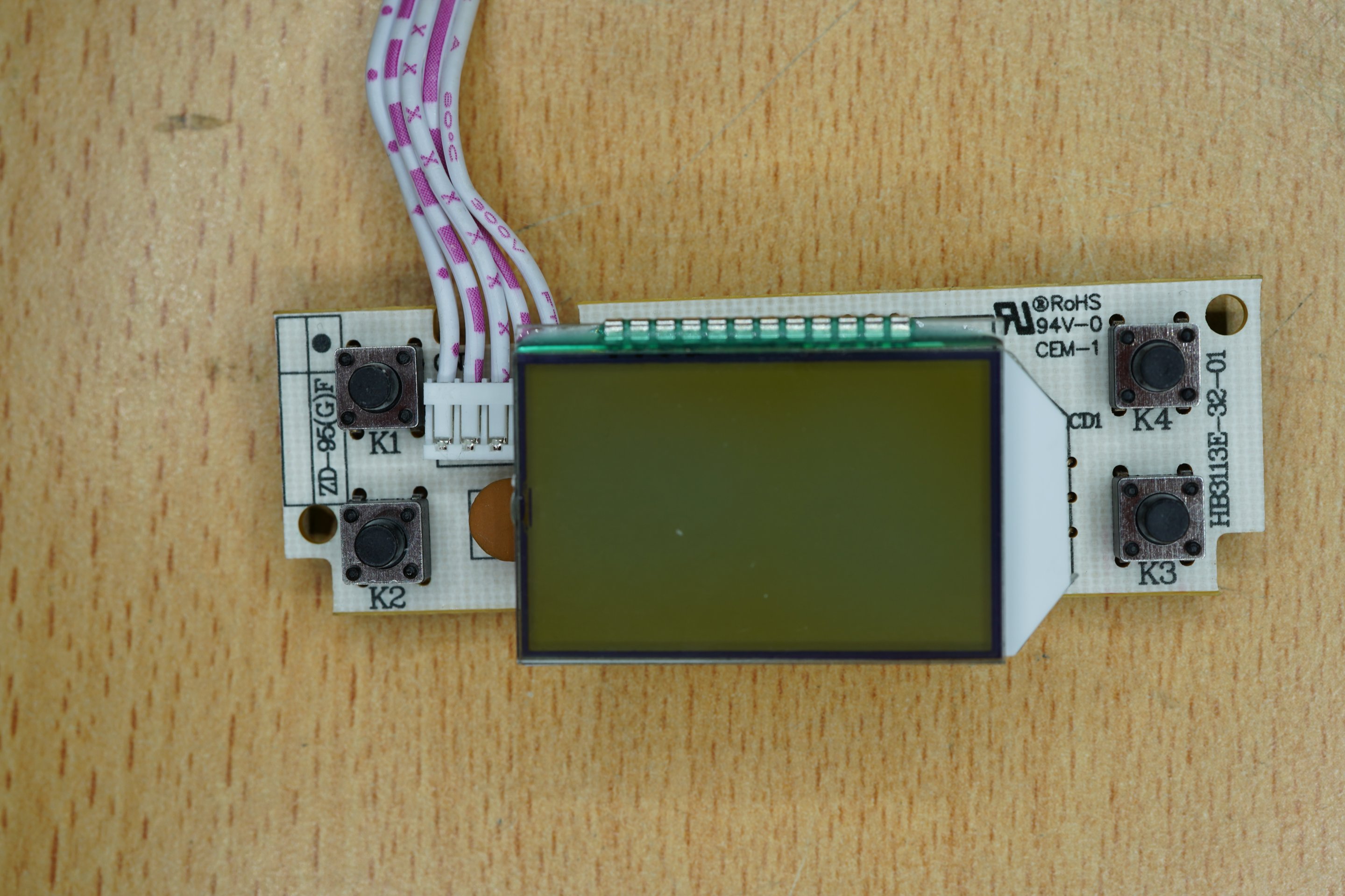

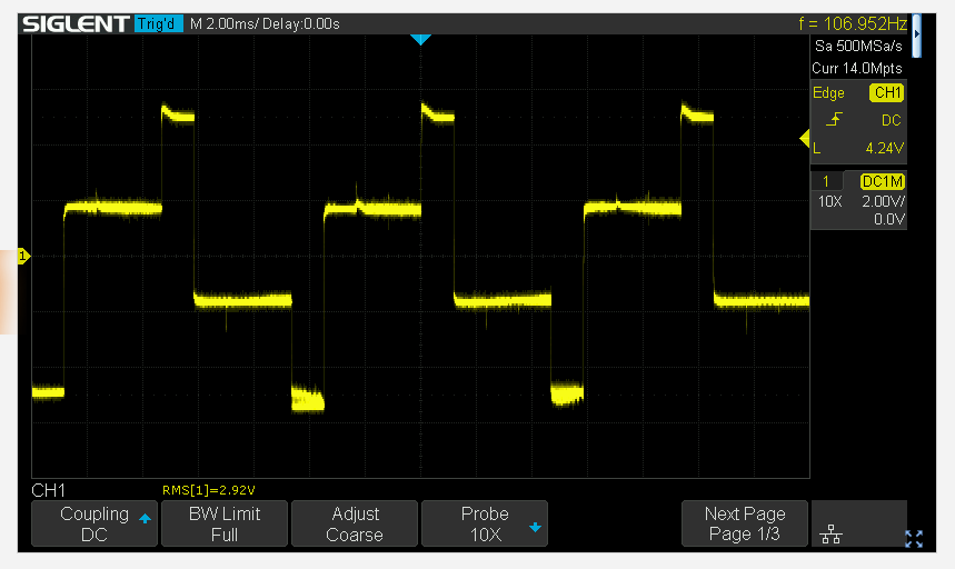

Öncelikle, mevcut LCD yi yeni kartta da kullanmak isterim. O yüzden çalışma parametrelerine bakalım. 107 Hz ile sürülüyor ve 1/4 gibi bir duty oranı var. Bias voltajı da 1/4 gibi duruyor. Ama net emin değilim bunlardan. Özellikle buradaki gibi multiplex uygulamalarda normal LED gibi ON/OFF çalışmıyor bunlar, daha çok artıp azalan bir voltaj dalgası gidip geliyor.

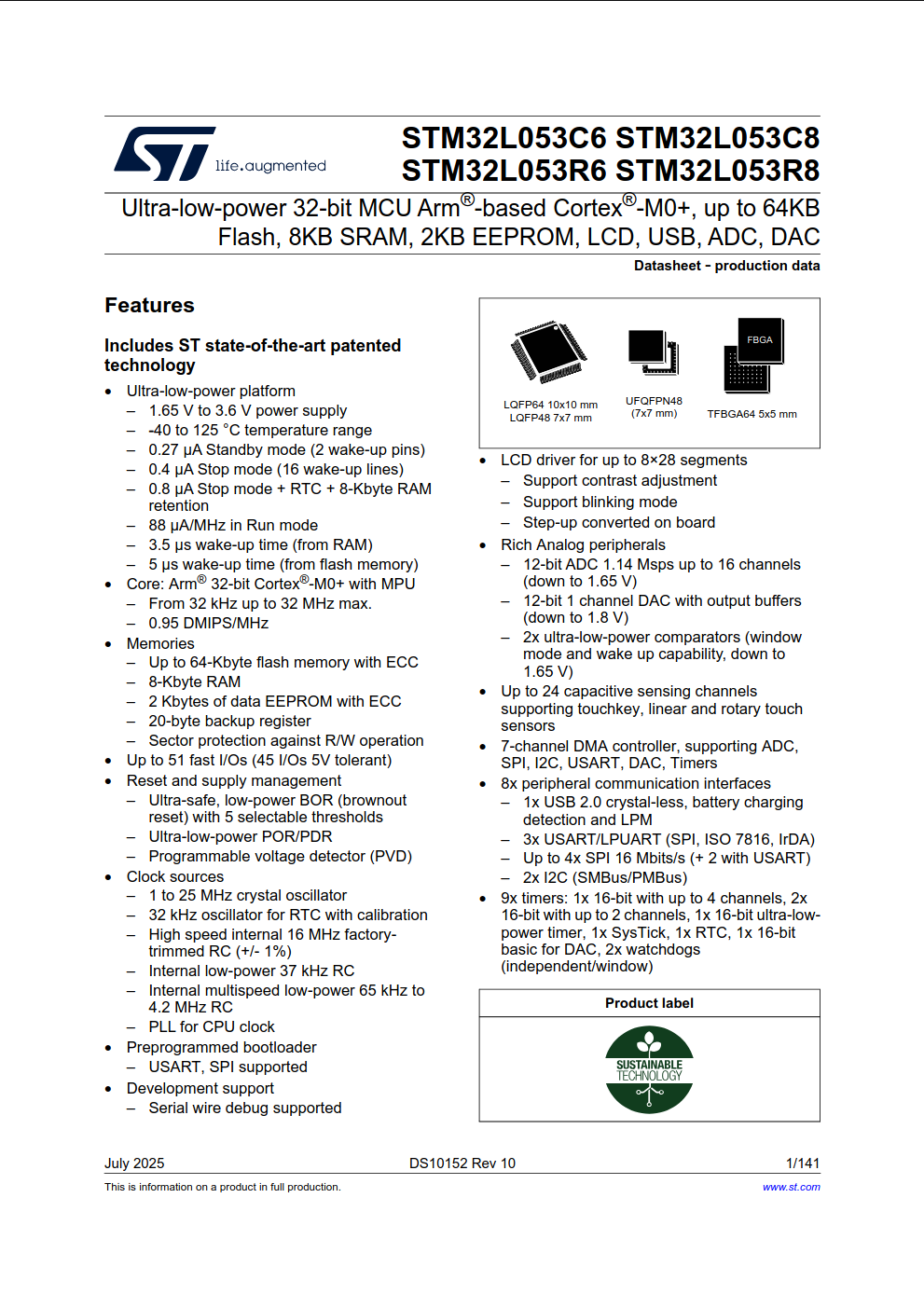

Kullanılacak işlemci için chatgpt den tavsiye istedim. İçinde LCD driver olsun ve ADC si de fazla dandik olmasın dedim. STM32L053C8T6 önerdi. Kettle için 32 bit işlemci kullanıyoruz. Biraz ayıp oluyor ama neyse ...

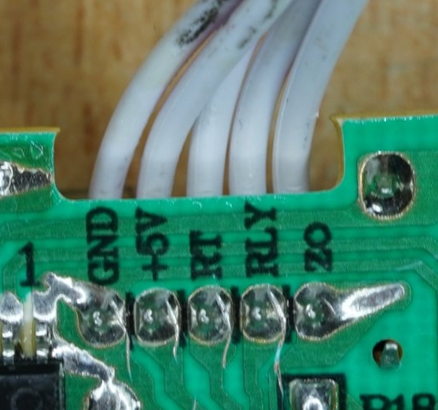

Konnektörde bir de ZO diye bir sinyal var. Ne olduğunu şu anda bilmiyorum. Power kartındaki bir transistörün kollektörüne bağlı. Rezistansın kopuk olduğunu algılıyor olabilir.

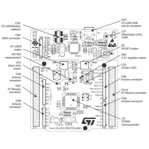

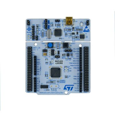

Hmm, e-komponent'te geliştirme kartı varmış. Bununla kodu bitirip sonradan PCB frezelemek daha mantıklı olacak. Buradaki işlemci STM32L053R8T6, farklı bir paket, daha fazla GPIO var. Ama onun dışında her şey aynı.

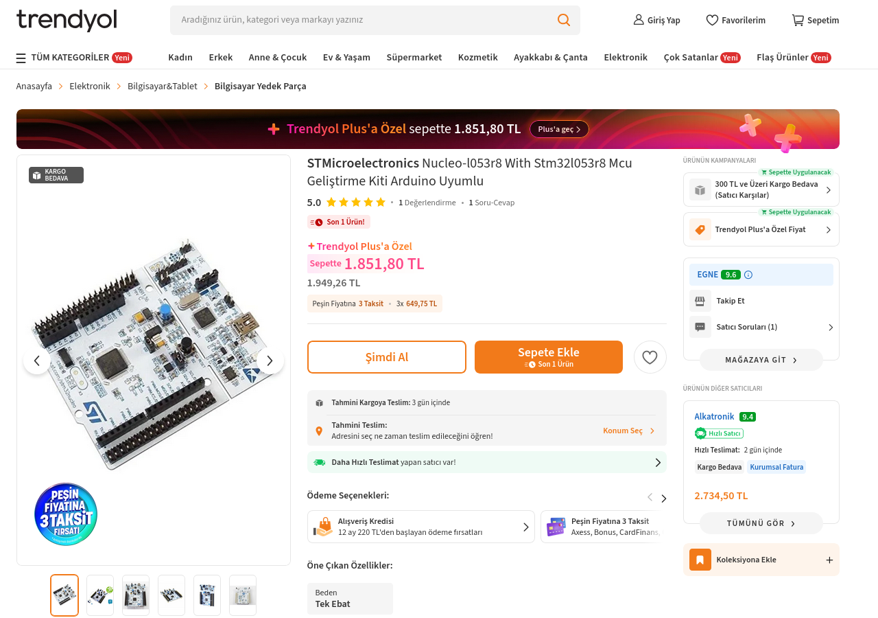

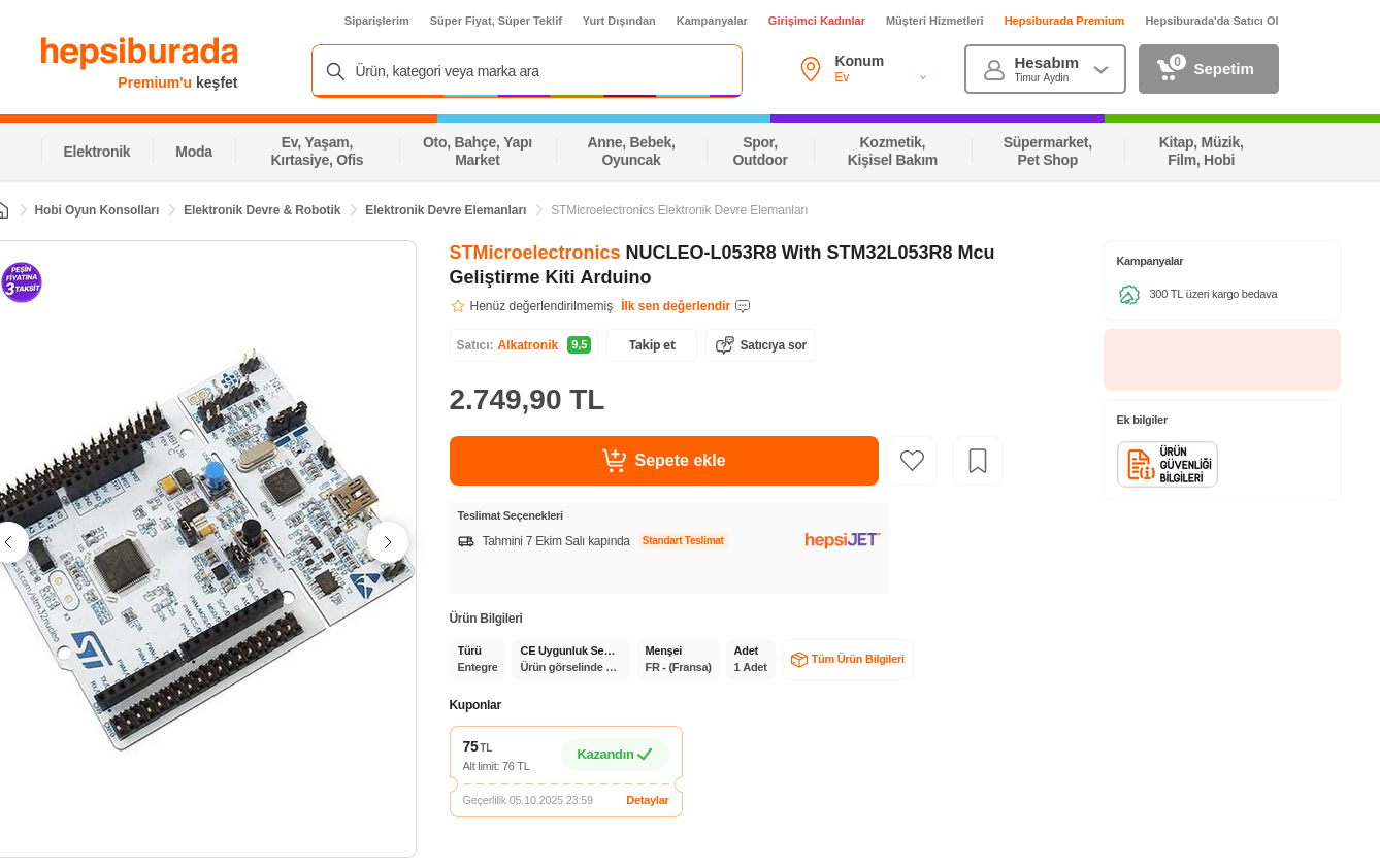

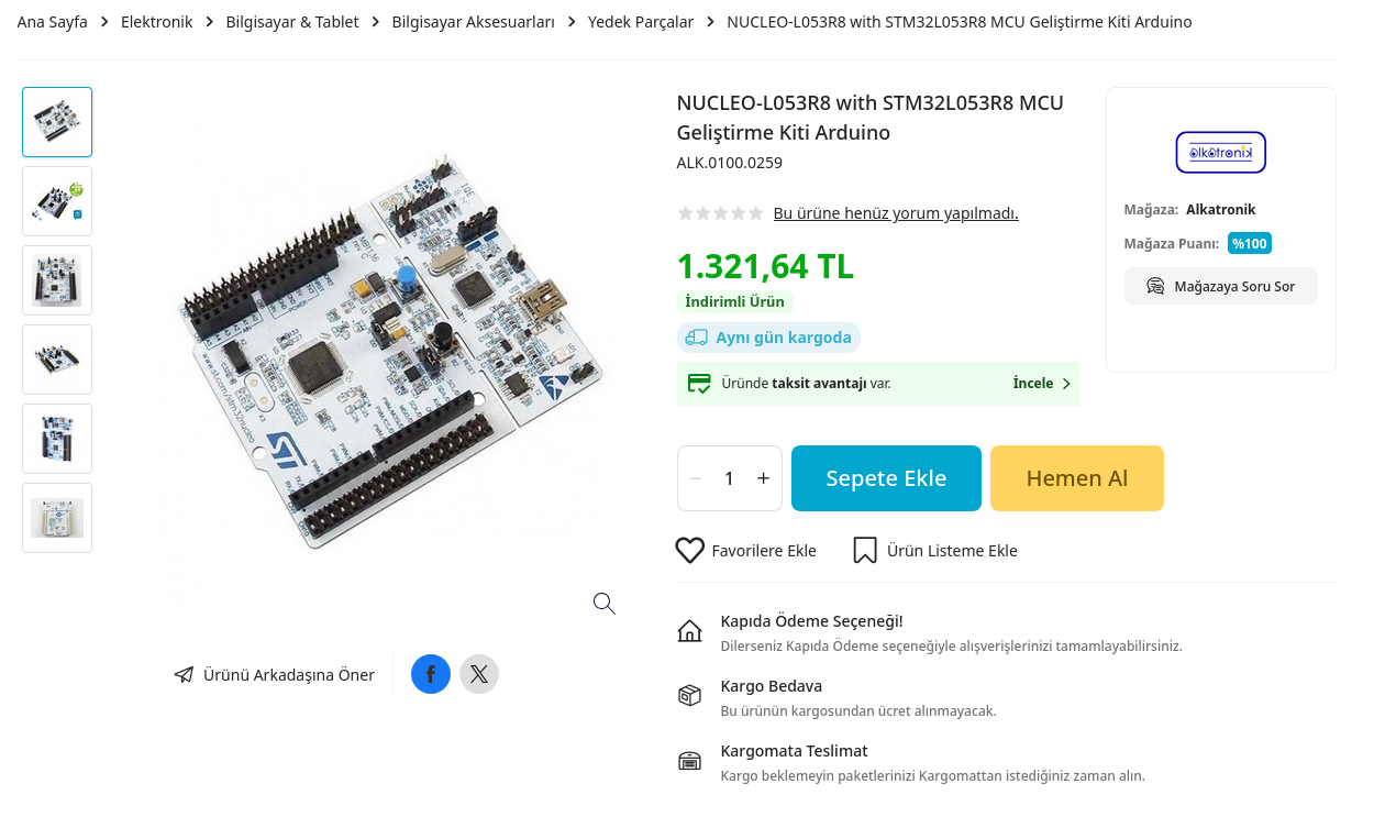

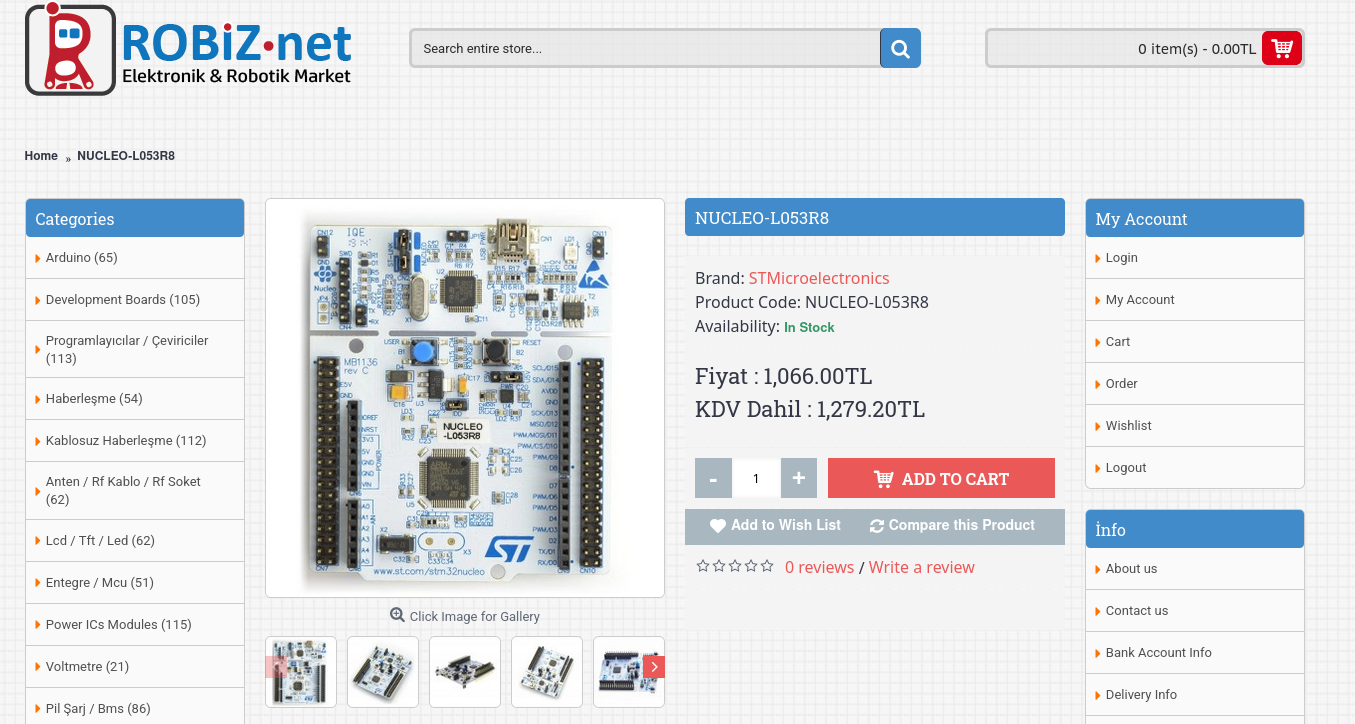

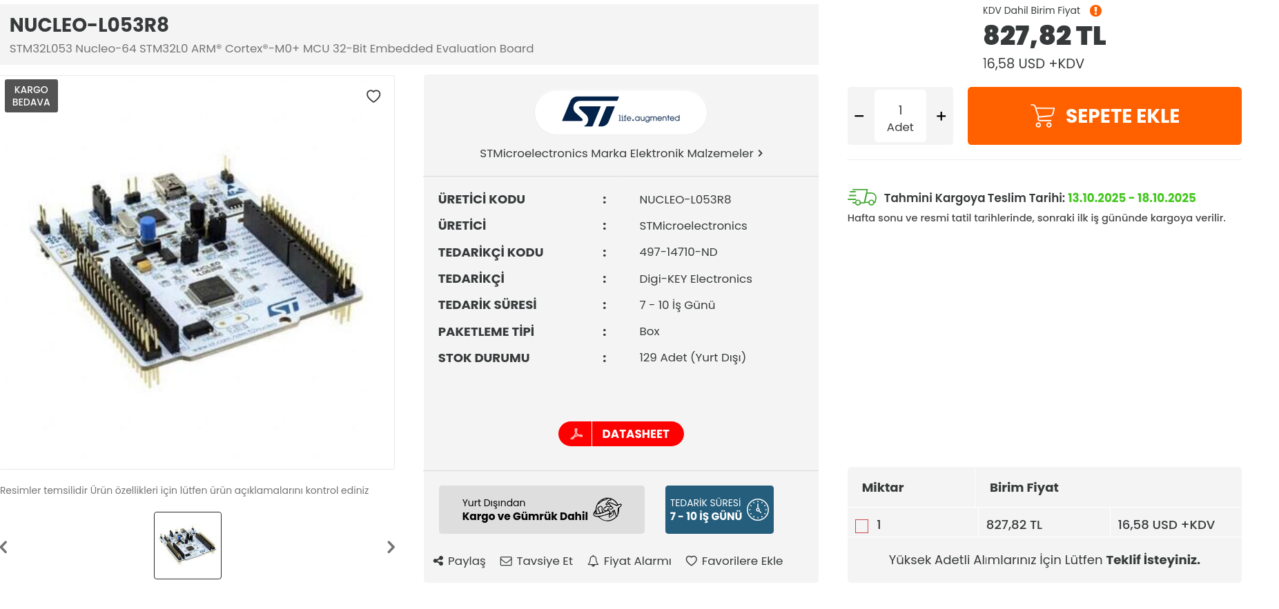

Acaba başka ülkelerde de böyle aynı ürünün fiyatında uçurum olabiliyor mu? Tahmin edileceği gibi, astronomik fiyatta hepsiburada şampiyon
Zaten chatgpt bana herhangi bir ürün için "Bu ürün için Türkiye'deki tedarikçileri listeleyeyim mi?" diye sorarsa, "Listele, ama hepsiburada'yı dahil etme. Bana göre çok aşırı pahalı oluyor" diyorum. Ama o gene hepsiburada linklerini sokuşturuyor, laf dinlemiyor ...
bu arada hepsibıuradaki satıcı alkatronik araştırınca izmitdeki expkits çıkıyor. robiz.net ise gene onların adresi.
ilginç bir fiyat-satış politikaları var.
bu tip pazaryeri sitelerde rakip fiyatları araştırıp otomatik fiyat değiştiren bot sistemler var. belki onların saçmalamasıdır.
aynı ürün çok az fiyat farkı ile samm markette de mevcut. burası da kurumsal güvenilir bir firma.
Muhtemelen piyasaya göre ucuz ürünler de bulunabilir çok ayrıntılı araştırınca, ama ben bir ürün almak için araştırdığımda neredeyse her zaman hepsiburada fiyatlarının piyasanın çok üzerinde olduğunu görüyorum. hepsiburada da herhalde piyasa araştırması yapıyordur ve bünyesinde satış yapan satıcıların genelde piyasanın üzerinde fiyatlar koyduğunu görüyordur. Bu konuda herhangi birşey yapmadıklarına göre, onların pazarlama politikalarına uymayan bir durum yok ortada diye düşünüyorum ben.
hepsiburadanın asıl para kazandığı lokomotif ürünler vardır iphone, airfryer, laptoplar vs. bizim gibi deney seti stm32 vs. bunlar sadece siteye renk katıyor, trafik arttırıyor o kadar. yapılan cironun içinde yüz binde bir değildir dolayısıyla satılıp satılmaması önemsiz. siteye serverdaki bir tabloda 20kb alan ve bir iki fotoğraf kadar yükü var.
satıcıların bir kısmının da burada ilan açma amacı satmak değil. kendi sitelerine trafik oluşturmak diye düşünüyorum. kendi sitesi arama sonuçlarında çıkmıyor. hepsiburada da görüyorum. satıcıya bakıp aratıyorum ve sitesine ulaşıyorum.
Evet SAMM marketi keşke görseydim. Siparişi verip arabayla 10 dakika gidip elden alabilirdim kartı ...
haftasonu olduğu için sipariş işleme alınmamıştır. ekomun siparişi iptal etme seçeneği olabilir.

ZO, zero detect olsa gerek. 2Mohm gibi dirençle şebekeye bağlıdır?
