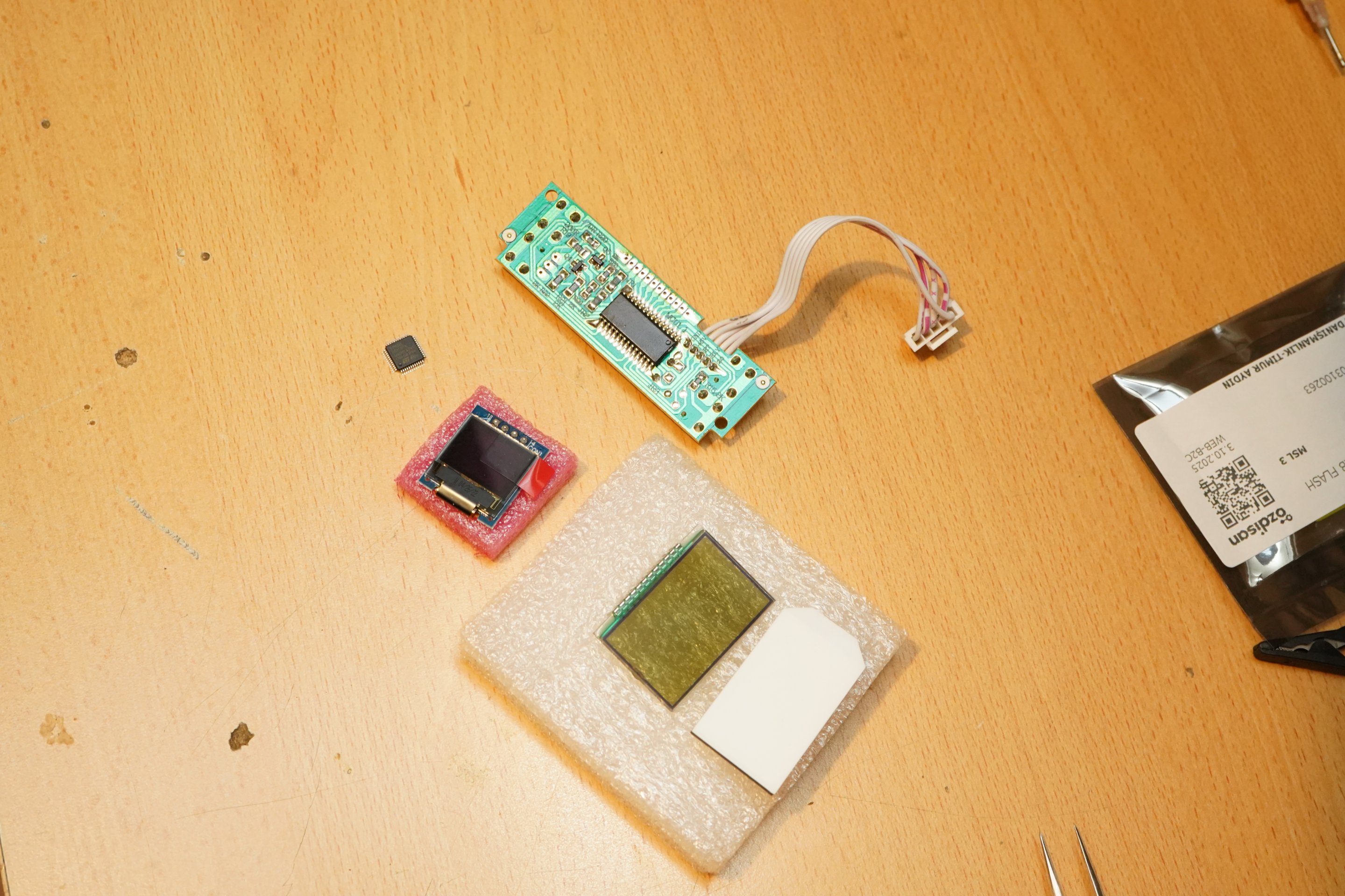

Mevcut kart üzerindeki mcu beslemesi 3.3V mu? Benzer bir organ (mcu) naklini xoimi süpürgede yapmıştım, forumda konusu var. Orjinal holtek mcu ve diğer çevre birimler 5V ile çalıştığı için stm yerine microchip serisi bir mcu kullanmıştım.
STM32 nin besleme voltajı 3.3V. Reference manual'daki LCD driver bölümünü daha incelemedim. Artık duruma göre bir adaptasyon yapmam gerekecek. Ama özellikle STM32 kullanmak istiyorum çünkü şimdiye kadar bu aile ile proje yapmadım ve yapmak istiyorum.
Özdisan'dan işlemciler geldi. Bir de LCD ye alternatif 1 inçlik OLED ekran aldım. SAMM'dan geliştirme kartını ısmarlayacaktım, ama aradığım zaman artık depodan teslimi kaldırdıklarını söyledi. Belki yedek olsun diye gene bir tane alabilirim SAMM'dan. Artık durum acil. Bugün Tefal tiryaki kettle ile su kaynatıp V60 kahve yapayım dedim, olmadı :cheeky5:
STM32 işlemcinin reference manual'ını da inceledim bugün. LCD sürücüsü 1/8 duty'ye kadar ve 1/4 bias'a kadar destekliyor. İçerisinde de boost converter var, 3.3V u istenen LCD voltaj seviyesine çıkarabiliyor. Veya harici LCD besleme de destekliyor.
Mevcut LCD yi ve arka aydınlatmayı kendi kartından söktüm. LCD pinleri üzerinde LCR metre ile kapasite ölçümü yaparak COMx sinyallerini belirledim (chatgpt tüyosu). 4 tane COM var. 8 tane de SEG var.
STM32 deki LCD driver'in rahatlıkla destekleyebileceği bir cam. Arka aydınlatma da turuncu ve yeşil renkli iki LED.
