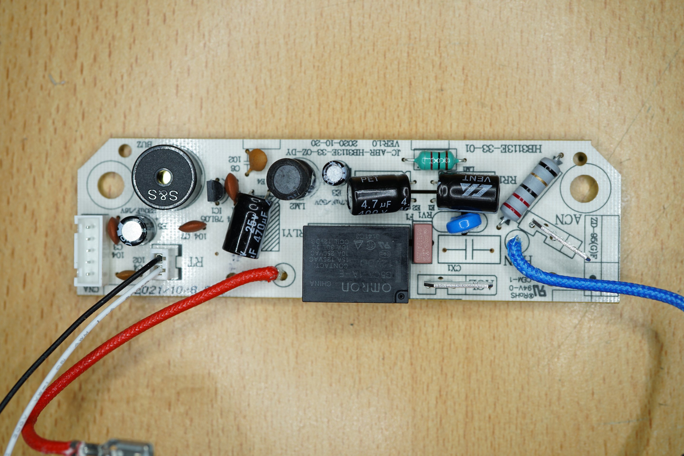

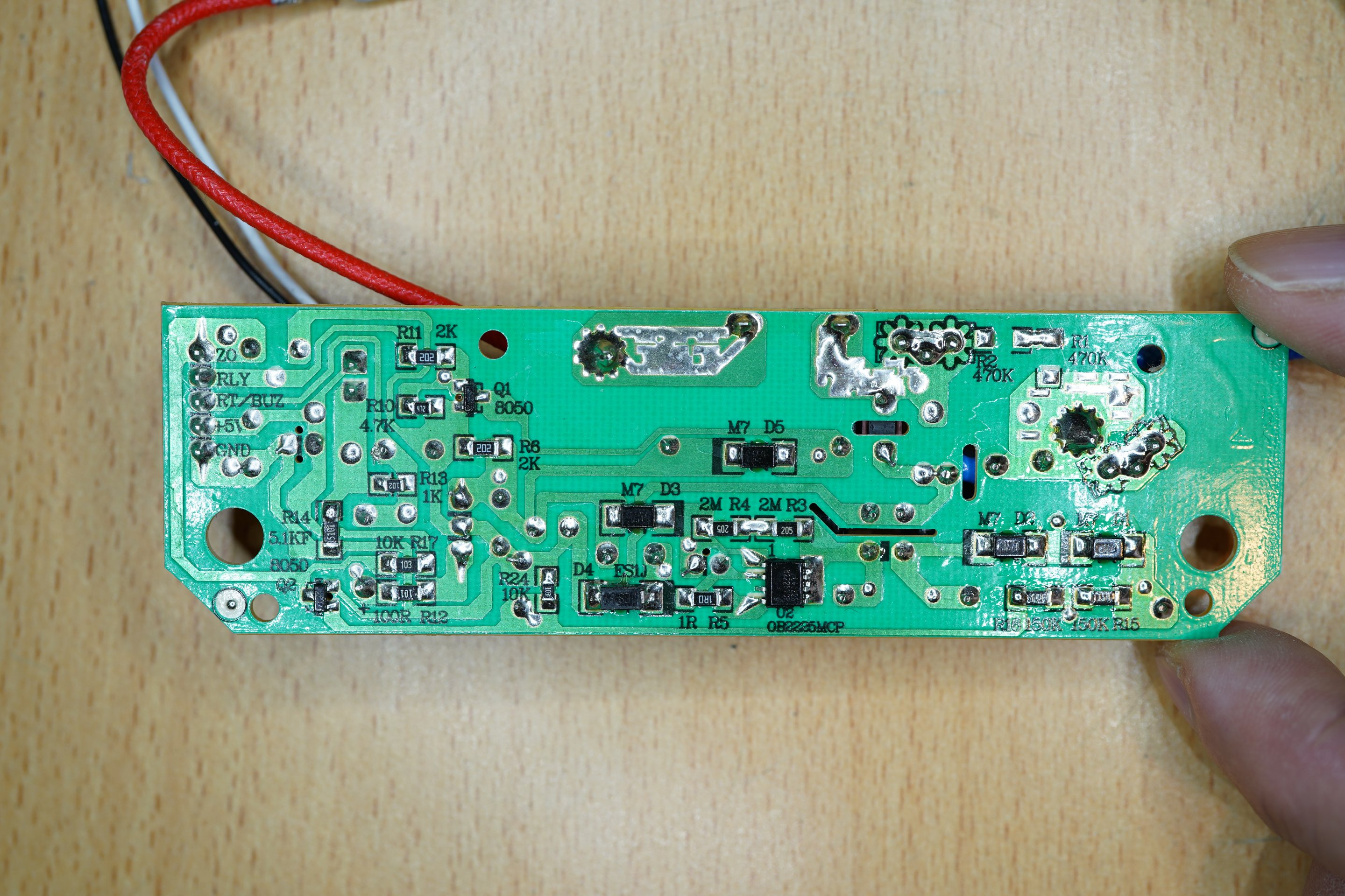

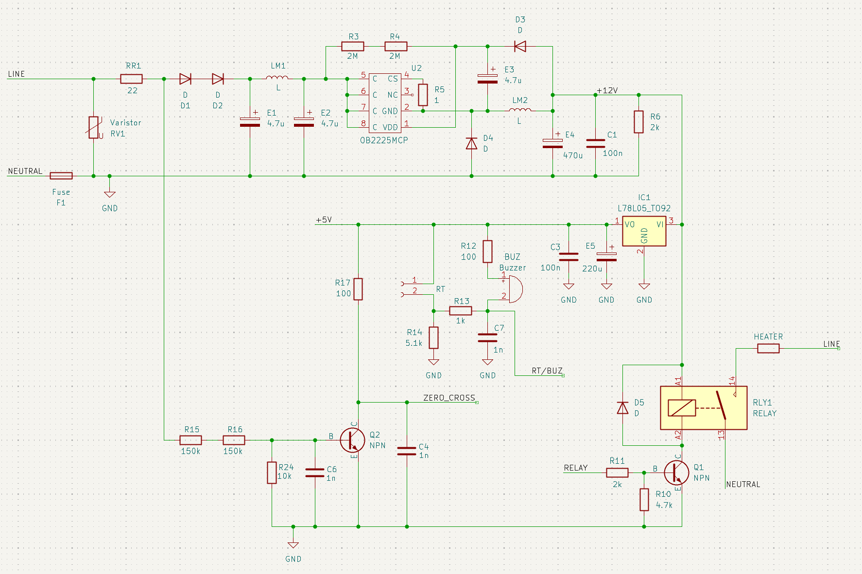

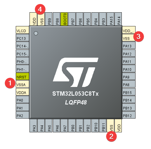

Varsayımlarla gideceğime, şebeke kartının şemasını çıkardım. Çıkarınca da gıcık bir durumun olduğunu görüyorum. Adamlar termistör okuma sinyali ile buzzer sinyalini aynı hat üzerinde paylaştırmışlar ... Yani buzzer çalışacağı zaman MCU pini output yapıp şaseye çekecek, termistörü okuyacağı zaman da pini input yapıp okuyacak. 5 yerine 6 pinli header yapsalar öleceklerdi sanki :temkinli1: Programda biraz takla atmak gerekecek. Eğer buzzer'in off iken iç empedansı sabit kalıyorsa, termistör okuma performansını etkilememesi lazım.
Bunun dışında kesin olarak zero cross algılama yapıyor. Bu da sadece röleyi korumakla yetinmiyor. Aynı zamanda röle açılıp kapanırken EMI yayılımını minimize ediyor.

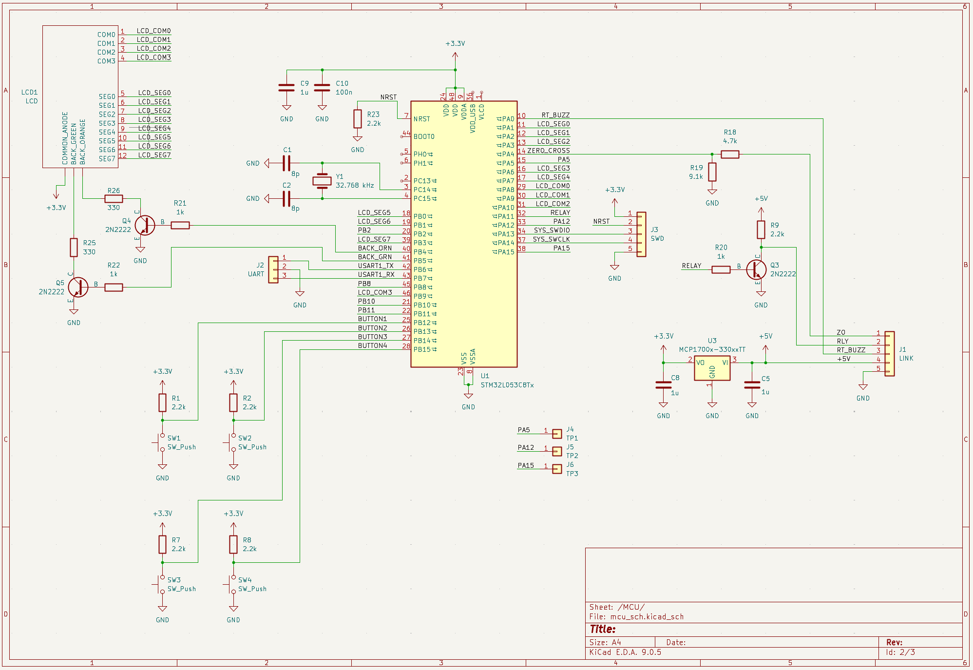

Devreyi öncelikle Nucleo-64 ile çalıştırayım diyordum, ama şimdi LCD camının bacaklarını ölçtüm, standart 100 mil değil, 70 mil. Bir sürü tel lehimleyip de yamultmak istemiyorum. Bir de turuncu/yeşil arka plan rengini veren bi-color LED'in de konumlandırılması gerekiyor. O yüzden doğrudan MCU devresini çizeceğim ve frezede PCB'sini çıkaracağım.
Burada iki tane sinyalde dikkat etmem gerekiyor. ZERO_CROSS 5V, onun 3.3 V a düşürmem lazım MCU kartında. RELAY girişi de 5V istiyor, onu da MCU kartından 5V a level shift yapmam gerekiyor. Muhtemelen 3.3V ile de transistör çeker, ama alt tarafı tek transistör direnç konacak, sorun değil.
İlk şemayı hazırladım. Eğer abzürt birşey gören olmazsa yarın layout çizmeye başlayacağım.
Rtc lazım değilse Y1 gereksiz, bir de sanki vdd_gnd arasında daha fazla kapasitör tavsiye ediliyor olması lazım. Push buttonlara da paralel ufka bir cap ve tvs diyot fena olmayabilir.
Yer çok az olduğu için tasarruflu gitmeye alışıyorum.
Parça parça gözüme çarpıyor :) . VSS pinlerinin GND bağlantısı eksik gibi.
Parça kütüphanesinde bu pinler HIDDEN olarak arka planda GNDye bağlıysa sorun yok. Ama Böyle değilse kütüphaneyi editlemek gerekecek.
Vlcd ve vusb yi de bir kontrol etmek lazım. Boot0 bazı mcularda option byte ile kapatılıyor, öyleyse pull down ihtiyacı ortadan kalkar ama bu mcu için geçerli değil gibi, cubemx direkt boot0 olarak işaretlemiş.

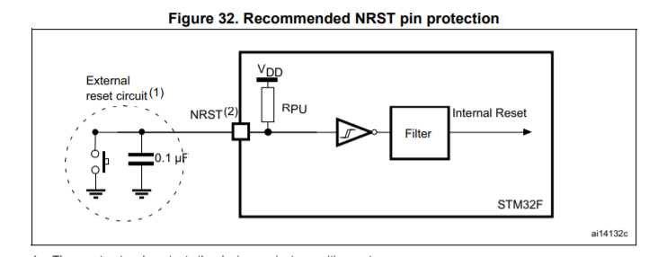

NRST pinine harici pul up, 100nF kapasitör ve yer kalırsa bir PB eklemekte fayda var.
@taydin hocam yer problemi var deyince nrst deki kapasitör tavsiyesinden vaz geçtim.
Yer açmak için 4 adet buton için kullanılan pullup dirençlerde iptal edilip dahili pullup kullanılabilir.
USB çevre birimini kullanmadığım için oraya power uygulamadım. Ama Vlcd yi +5V a bağlamak iyi fikir. Böylece internal/external LCD power seçenekleri olur.
Genelde MCU'larda dahili pull dirençleri çok zayıf oluyor, o yüzden harici pullup koydum. Ama yer yetmezse kaldırırım. Programda debounce yapacağım zaten, o yüzden zayıf pullup ın yaratacağı gürültü sorun olmaz.

Selam,
F1 sigortasının neden GND hattına bağlandığına dair mantıklı bir sebep var mı? Sonuçta, sigortanın iç direncinden dolayı toprak (GND) potansiyeli akıma bağlı olarak değişmez mi? Ben normalde sigortayı direkt girişe bağlardım.
Aklıma bir fark gelmiyor. İşlevsel olarak da aynı olur diye düşünüyorum.
Bir fark var, ancak bu devredeki toprak kayması muhtemelen ihmal edilebilir düzeydedir.
Örneğin, sigortanın iç direnci 100 mΩ ve akım 1 A ise, tüm sinyaller yaklaşık 100 mV sapma gösterir. Hassas devrelerde ise sinyaller artık stabil olmaz..
Şemada faz ve nötr belirtilse de, aslında bunlar kesin değildir. Prizi ters takarsan faz ve nötr yer değiştirir.
