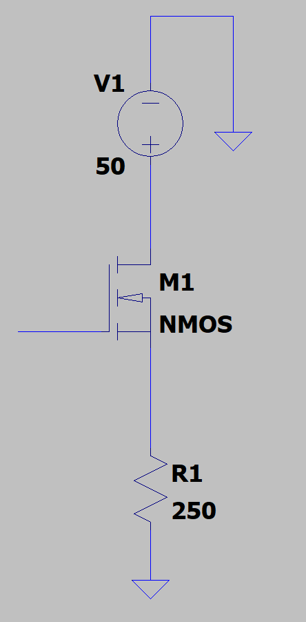

Merhaba şöyle bir devrem var. Bunu anahtarlamam gerekiyor. Bootstraping entegreleri kullladığımda anlık açılıp kapanıyor.
Bu devreyi mikrodenetleyici ile kontrol edeceğim ve istediğim zaman full açık kalmasını istiyorum bunu nasıl sağlayabilirim.

M1 anahtarlama mosfeti değil mi?
Eğer öyleyse GATE bacağına uygun bir direnç ile MCU'nun dijital pinine bağlarsın ve istediğin gibi aç kapa yaptırırsın.

VGS gerilimini 10V nasıl tutacağım bu şekilde ?
Bu devrede yüke giden voltaj, Gate pinine verdiğin voltajın EN AZ gate eşik voltajı kadar eksiği olacaktır. Gate'e 10 V verirsen, yük 5 V görür. Ayrıca MOSFET hiçbir zaman tam satürasyona ulaşamaz. Yani kısacası anahtarlama için uygun bir devre değil.
boostrap entegresi ile anahtarlanacak olan gerilimin üstüne koyarak yapabiliyorum ama kapasitör boşalınca mosfet kapanıyor ama hep açık kalmasını sağlayamıyorum.
Bu devreyi sürekli açık tutmak için v1 den daha yüksek bir gerilime ihtiyaç var. Charge pump mantığı ile kondansatördeki enerji tükenene kadar yapmak mümkün anahtarlaman mümkün olabilir ama sürekli açık tutmak zor. Aşağıdaki simulasyonda 5v a bağlı anahtarı açıp kapayarak bunu gözlemleyebilirsin. Devreyi biraz modifiye ederek Uygun kapasite ile sürekli aç kapa ile kondansatörün hep dolu olmasını dolayısı ile mosfetin iletimde kalmasını sağlayabilirsin.

bağımsız 12v besleme ile mosfeti anahtarlayabilirsin.
