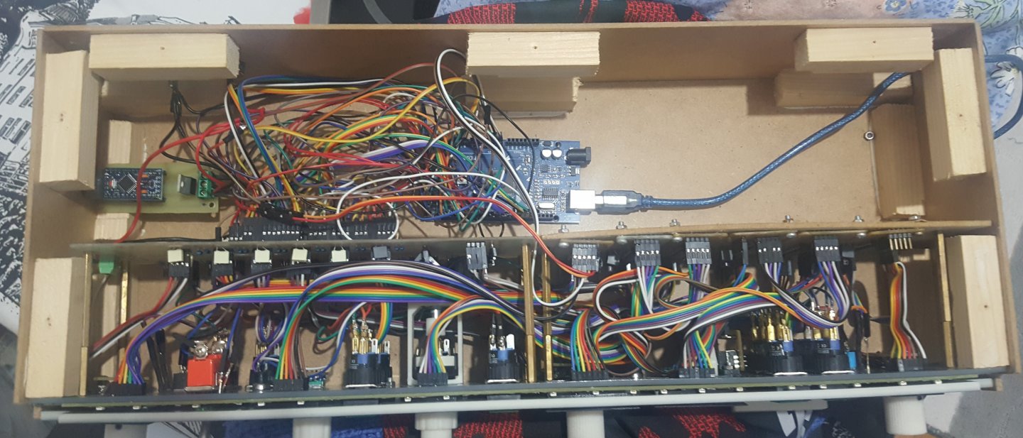

Bu arada gözüme takıldı.
Cidden helal olsun uçak kokpitiydi sanırım önden görmüştüm ama içi baya uğraştırmıştır.
Ülke içinde ucuza pcb basan bir firma olsaydı o kabloların hiç biri olmayacaktı.
Valla demonte güç kaynağı kadar uğraşmadım. Bunun konusu 27 sayfada bitti, güç kaynağı 41 sayfa oldu hala devam ediyor :D
