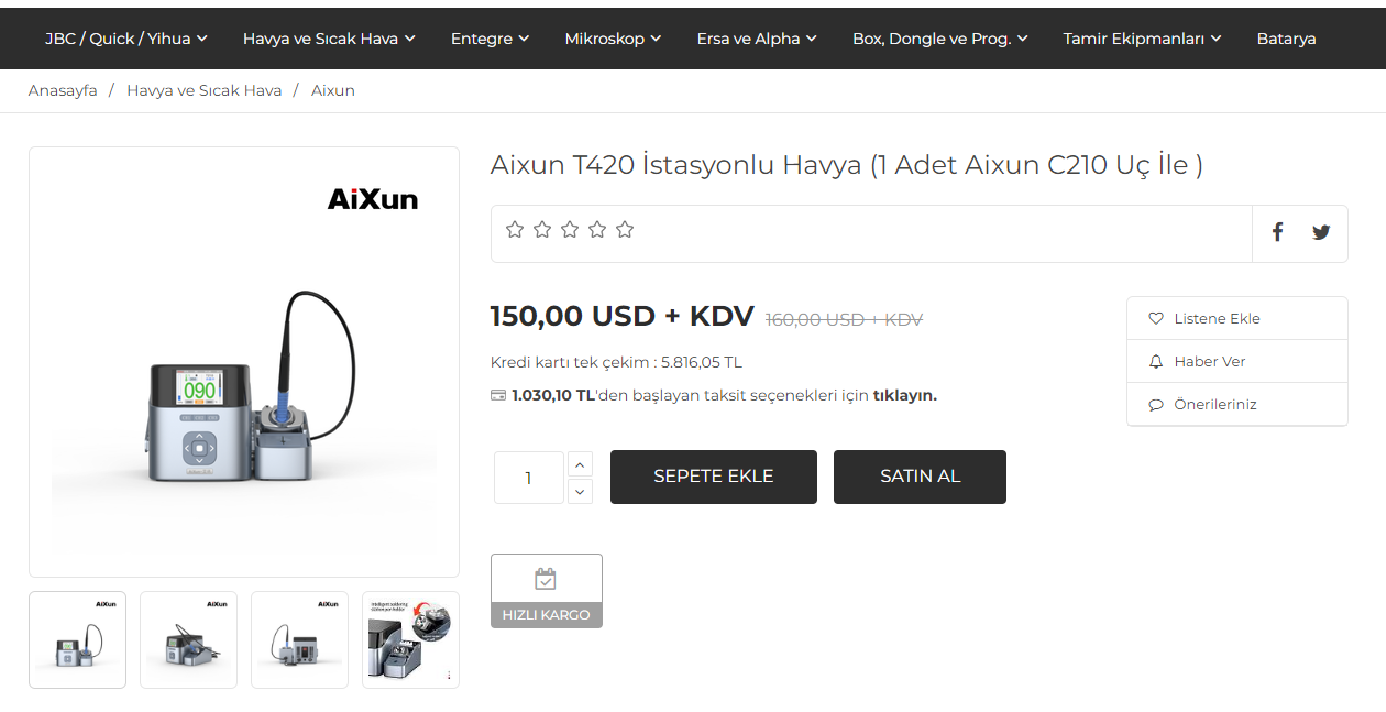

Bu olay özelinde durumu ben mi yanlış anlıyorum? Satıcı sayfasını mı güncellemiş?
30578 eklentisine bak
Kredi kartına tek çekim fiyatını doğru yazmışlar. Ürün sepete girince nakit fiyatından listeleniyor ve ödeme tercihlerine göre fiyat değişiyor. Bunda anormallik nerede? Nasıl bir uygulama yapılması lazım sizce.
@Sercan 'ın bahsettiği olay düpedüz terbiyesizlik. Bari arayıp zaman kaybettirmeselermiş, başka bir satıcıda benim de başıma gelmişti. İçinde bulunduğumuz yüksek enflasyon durumunda fiyat güncellemelerine yetişilememesi çok anormal değil, kendi adıma ben durumun gerektiği gibi izah edilip bana zaman kaybettirilmemesi durumunda, bundan hoşnut olmasam da çok şikayetçi olmam, işime gelmiyorsa da almam, tek satıcı o değil sonuçta.
Ben de haklısın :) :) Şaka bir yana, Gökhan da cevap vermiş ama, firmanın işlediği bir suç yok, yanlış bilgi de vermiyorlar, uygulanan vade farkına da diyecek laf yok, ama sayfa tasarımnıda yapılan tercihler kullanıcının yanlış fikre kapılmasına çok müsait ve bunlar da satıcının lehine olacak şekilde çalışıyor. Yazılımlar geliştirilirken UI (Kullanıcı arayüzü), UX (Kullanıcı deneyimi) ve "Usability" (Kullanılabilirlik) kavramları vardır ve bu kavramlar son yıllarda çok önemli. Bu sayfa UX ve Usability açısından derslerde örnek gösterlebilecek kadar kötü bir tasarım bence. Niyet okumayı sevmem, o yüzden art niyetle mi yaptılar bunu bilemem, ama kötüye de kötü demek lazım.

Net sayılmazdı ürünün üzerine tıklayıp ürün sayfasına girmeden önce +kdv diye birşey yazmıyordu. Direk kdvsiz fiyat sanki normal fiyatmış gibi yazıyordu. Neredeyse herşeyi taksitli alan biri olarak ilk gördüğüm fiyatla son baktağım fiyat arasında ciddi bir fark oluyordu.

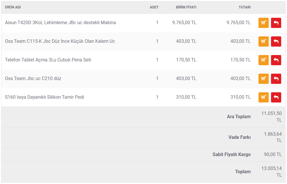

Biraz daha fazlasını gözden çıkartıp Emay Teknikten aşağıdaki gibi bir listeye ödeme yaptım.
Toplam 6 taksit için de 1863,64TL fazladan ödedim.

Firmanin guvenilirligine nasil emin oldunuz? ikna oilursam bir tanede ben alirim.
Daha önce @gumush oradan almış. Sorun yaşamamış. Şimdi ben de aldım. Bir kaç gün bekle gelince durumu anlatırım zaten.

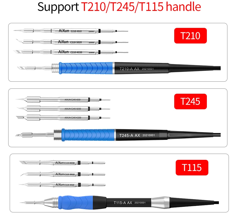

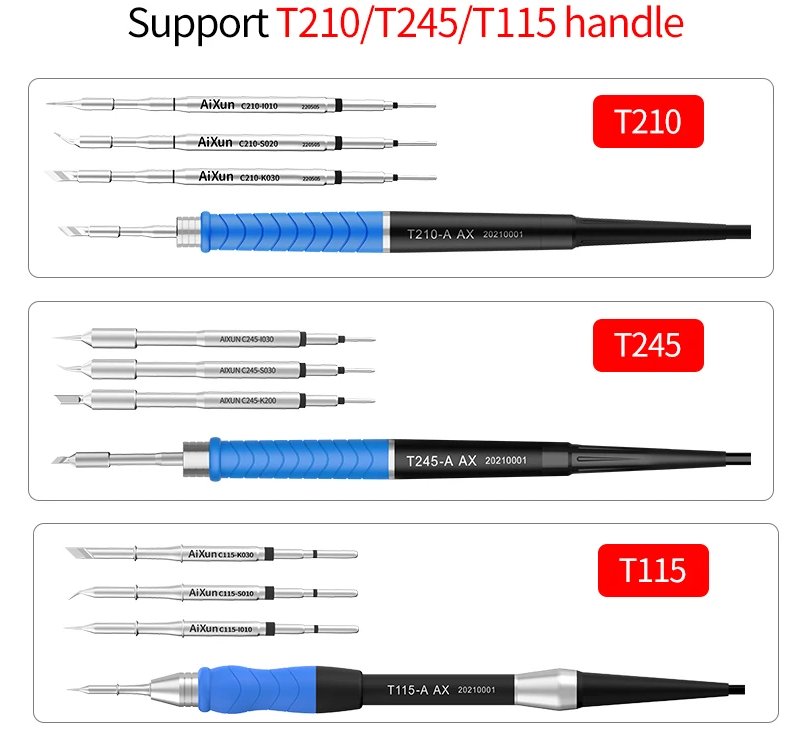

Yalnız tekrar edeyim. Attığım resim yanıltmasın. O resimde gördüğün toplam 12 kadar uç çıkmıyor içinden. 3 Kol, 3 K tipi uç. Ekstradan normal uçta alman gerekir.
Tamam gelince paylasin lutfen, sadece tek hosuma gitmeyen sey, niye hepsi K type uclu, degistirse cok iyi olurmus. K type hic sevmiyorum
Valla ona bende takıldım ama yapacak bir şey yok. Başka seçenek yok çünkü. Üç tane kol koyuyorsun. İnsan bir tane K, bir tane Yamuk, Birde düz koyar en azından.
