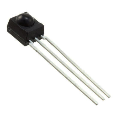

Uzaktan kumanda için ir led verici almak istiyorum istiyorum. Modül olarak değil sadece ir led. Biraz bakınca kafam karıştı. Bunların farklı amaçlarla kullanılan çeşitleri olduğunu gördüm (mesafe sensörü gibi). Genelde alıcı verici olarak belirtilmiş. Datasheetlerin bazısında uzaktan kumanda sistemlerinde kullanıldığı yazıyor bazısında ama alıcı mı verici mi belirtmemiş, ürünün satış sayfasında da belirtilmemiş mesela. Bazısında ürün satış sayfasında verici demiş ama datasheet içinde ne amaçla kullanıldığı yazmamış. Ben bunların hangisinin kumandada verici olarak kullanılacağını nasıl anlarım. Bunun bir yolu var mı? Mesela aşağıdakini bu amaçla kullanabilir miyim?
Bazı yerlerde "ir receiver" - "ir emitter" iklisi kullanılmış ama bunların ikiside LED (light "emitting" diode) zaten. receiver-transmitter olmalı doğrusu diye düşünüyorum.
Dokumanina bakinca verici oldugu anlasiliyor.

Bunlar fotodiyod parametreleri olamaz. Ancak Led parametreleri olabilir.
Ayrica en basta LED-LAMP demis zaten.

Teşekkürler. Buradan anladığım alıcılar fotodiyot oluyor galiba. O zaman bunu alabilirim.

Şu var. Datasheet'te alıcı olduğu net belirtilmiş.
Birde şu var. Bu da kesin alıcı.
Alıcılar bazı yerlerde fotodiyot bazı yerlerde foto transistör diye geçiyor gördüğüm kadarıyla.
Bunlar zaten alici cip. Modul kullanmak istemiyorum diyince dogrudan optodiyod ve opamp ile yapacaksin sanmistim.
Bu cipleri kullanabilirsin.
Bütün LEDler ışık verebildiği gibi fotodiyot olarak da çalışır. Çok zayıf bir çıkış verir ve yükseltici gerektirir.
Modül olarak satılan alıcılarda sadece fotodiyot yok, çok daha fazla özellik var. Örneğin en son linkini koyduğunuz TL1838 içinde fotodiyot, yükseltici, AGC döngüsü ve band-pass filtre var (datasheette şema ile gösteriyor). Yani bu bir modül. Kesinlikle "fotodiyot" değil.

Peki ilk linkte verdiğim ledi kumanda için verici olarak kullanabilir miyim? Evdeki projeksiyonun kumandası için ilerde bozulursa önlem alayım diye böyle bir işe giriştim. Elimde alıcı var. Tek tek tuşların kodlarını arduino ile aldım. Şimdi bu kodlarla bir verici yardımıyla projeksiyonu kontrol edebilir miyim diye denemek istiyorum. Aslında böyle bir arıza olasılığından kendime bir proje yarattım.
Dokumanina bakip kontrol etmek lazim. LEDin dalga boyu ile sececegin IR alicinin dalga boyu ayni ya da cok yakinsa kullanabilirsin tabiki.

Sanırım kumadalarda encoder/decoder kullanılıyormuş. Encode ve decode işlemlerini arduino IRremote kütüphanesi gerçekleştiriyor değil mi?

Tabi ki, o işe yarıyor.
