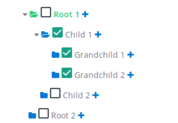

Tree view işini şöyle yapamaz mıyız? :)
Aynen. Görseller düşük öncelik. En önemlisi database yapısının doğru çalışması. Komponent ekleme, çıkarma, yer değiştirme işleri hatasız ve database yapısını bozmadan yapılabilmeli.
