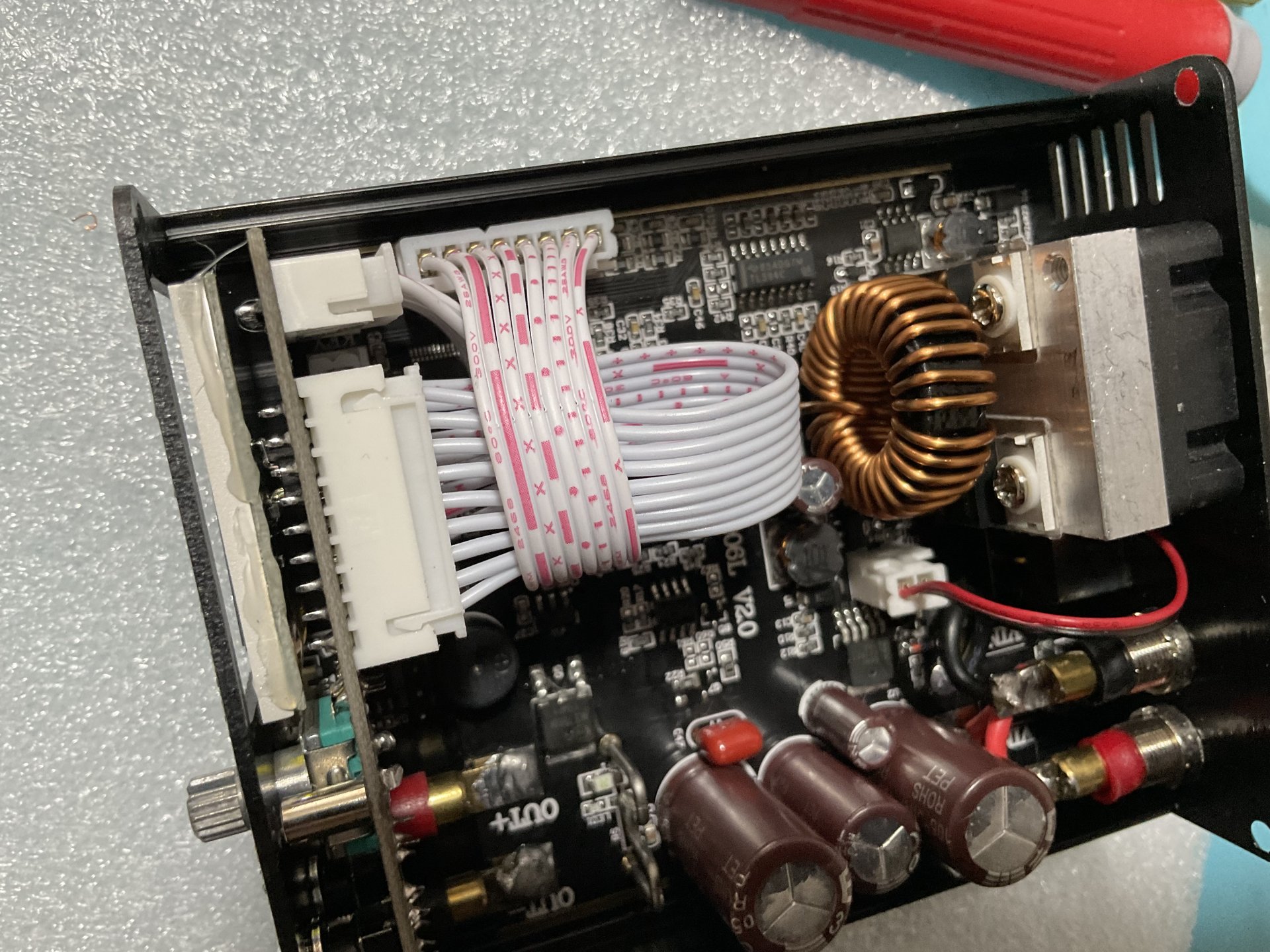

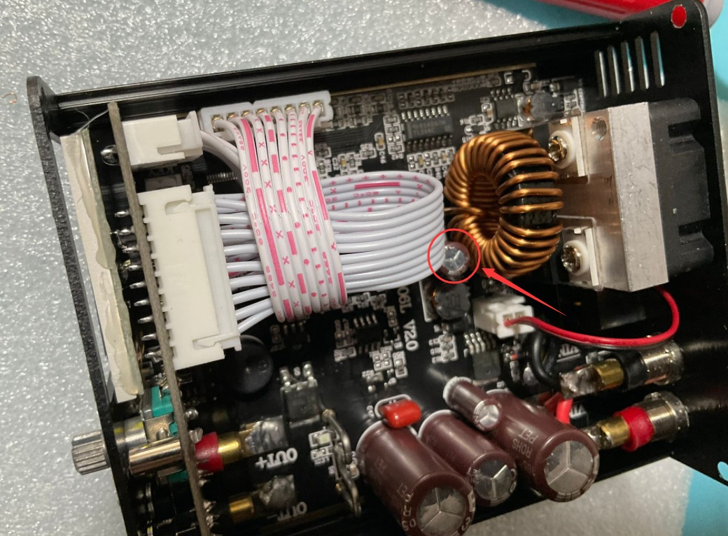

Resimdeki ayarlanabilir güç kaynağı kartının üzerinde bobinin önünde duran 22uf/100v kondansatör yerine 220uf/25v koymam sistem için sağlıklı olurmu
Resimdeki ayarlanabilir güç kaynağı kartının üzerinde bobinin önünde duran 22uf/100v kondansatör yerine 220uf/25v koymam sistem için sağlıklı olurmu 19342 eklentisine bak19343 eklentisine bak

orda bi step-up varsa step-up yapılırken oluşacak pikler kapasitöre mininmum zarar versin diye bu kadar büyük voltajlı seçilmiş olabilir, siz yine'de uygun olanını takın .
Hemen yanındaki küçük bobin ve arkasındaki büyük bobin bunlardan biri step-up için olmalı.

Ürünün adı fnirsi dc-6006l ayarlanabilir güç kaynağı . Sorun şu aldığım günden beri cihaza dc yada usb C girişinden (PD) destekli enerji verdiğimde LCD ekran beyaz oluyor fakat cihazın çalışması devam ediyor. Bu sorunu üretici ile whatsap üzerinden ilettin verilen ilk çözüm 1.44” ekranın gösterdikleri pinlere 100nf/603 kapasitör eklemem bende o şekilde uyguladım 24 saat sonra tekrar beyaz ekran sorunu başladı bu defa çözümleri bu kondansatörü kontrol etmem ettim hatta yeni taktım 22uf /100v .fakat whatsapp hattı kurumsal olduğundandır gelen başka mesajda buraya 220uf/25v takmamı öneriyor. Güven vermedi burası frekans kondansatörü değilmi bu Çinliler bu değişimi öneriyor ise üretip sattıkları cihazlarda neden değişikliğe gitmiyor diye düşünüyorum.
Cihazi maksimum çıkış voltajina çıkarın bakalim kac volt olacak.
Hala 5 volt olursa 3 harflilerden gelen bilgideki gibi 25 volt bir kapasitor takabilirsiniz.
Neden 100 volt taktiklarina anlam getirmemek lazim. Çünkü onlar Çinli.

Elimde dc kaynağı en yüksek 20v var burdada sonuç değişmedi 5volt Tl694 entegresini sürmek için olabilirmi bu kondansatör
Ya bismillah deyip 220uf/25v kondansatör taktın diğerini çıkarıp tekrar ölçüm yaptım kondansatör bacaklarından 5volt veriyor. Herşekilde 5 volt veriyor ise neden 22uf takılı cihazlarında

5 volt tl594 değilde alt katta bir mikroişlemci devresi var ise onu besliyor olabilir.

Bu PD girişini kullandığım zaman belli aralıklarda beyaz ekrana dönüyor LCD .Tekrar yaptı aynı durumu .
