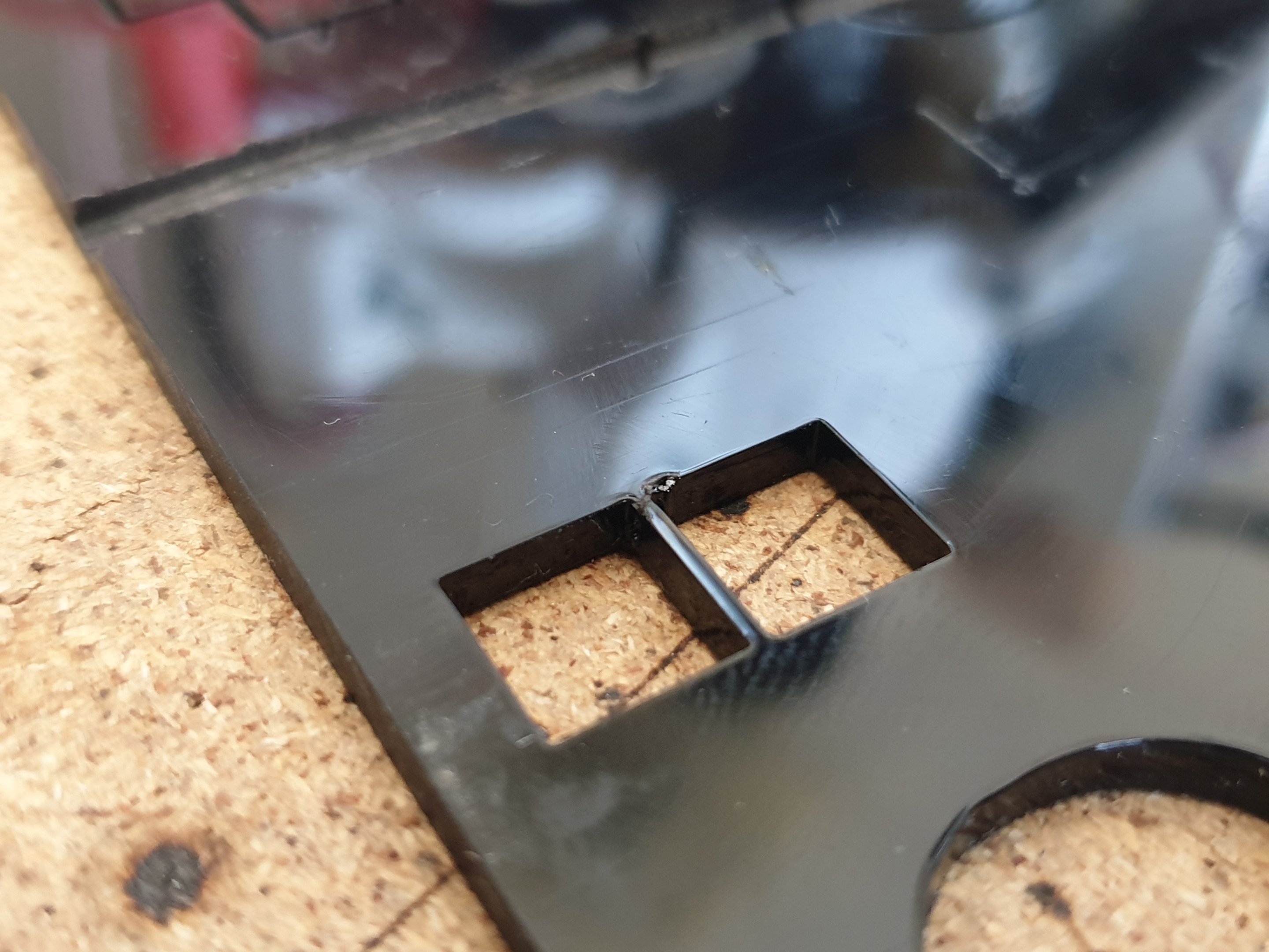

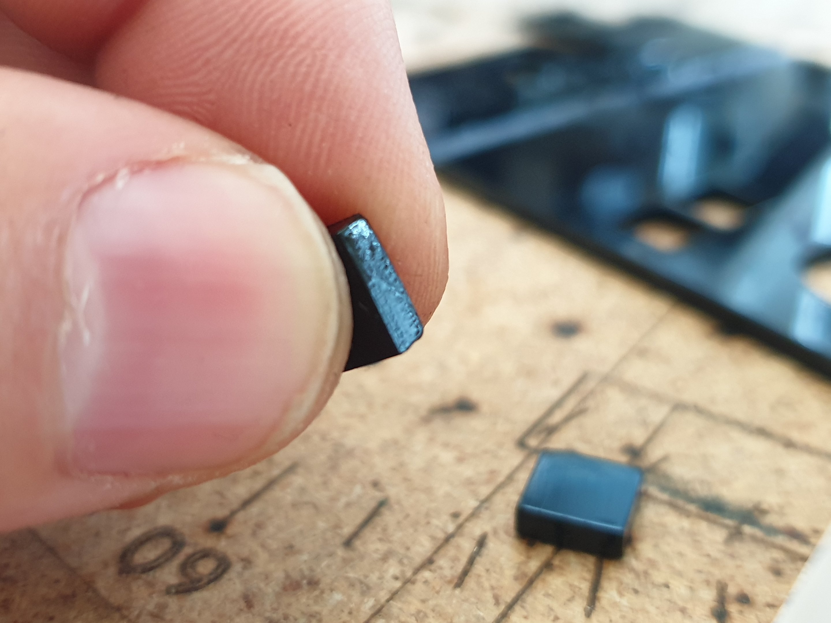

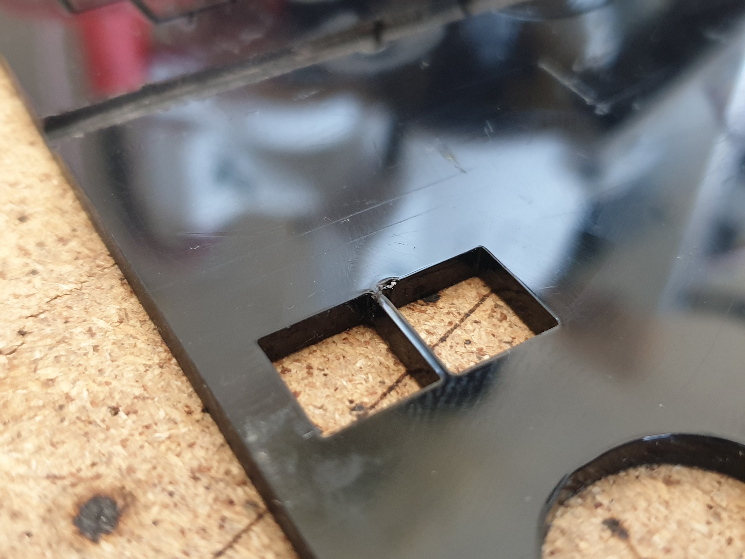

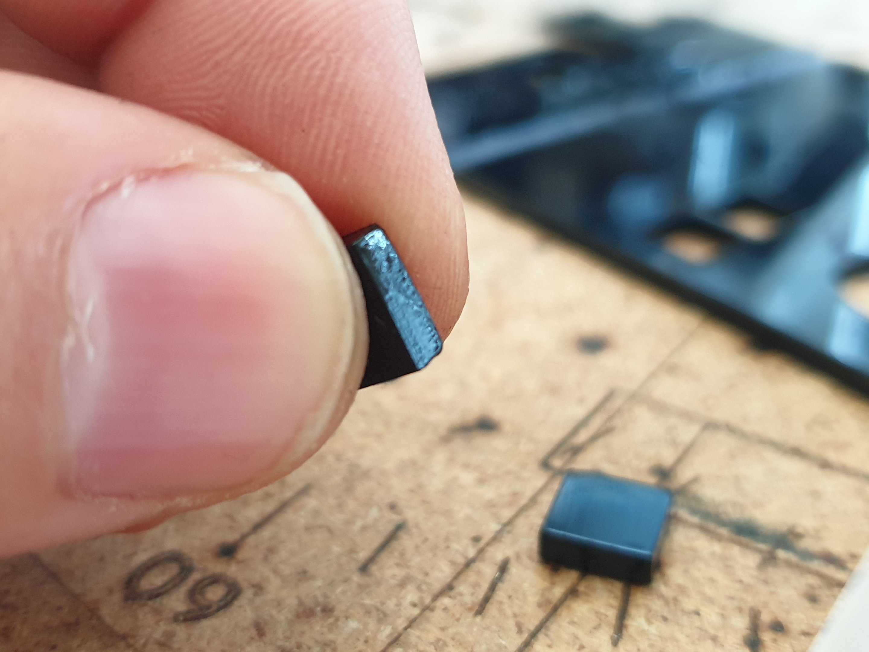

Elimde bulunan gücünü net hatırlamıyorum sanırım 5000mW, 450nm mavi lazer ile iki farklı materyalde denemeler yaptım.
Malzeme kalınlıkları bir birine yakın, başarılı olanın kalınlığı 2,8mm.
Başarılı kesim yapılan malzeme pleksi parçası
Başarısız olan malzeme ise enjeksiyondan çıkan plastik parçası.
8x8mm lik kare kesim denemesi yapıldı.
Tek seferde parçayı düşüremediği için için 10 kere aynı işlemi tekrarlattım.
Yüzey kalitesi
