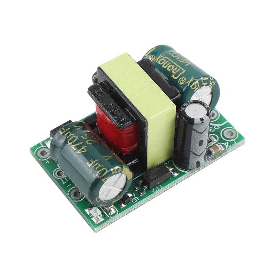

Merhaba, bu 220V 12V trafo lazım ama minnacık olacak :) 300mA versin yeterli. Bunların adı ne olarak geçiyor ? Hani bu tasarruflu lambalarda şarj aletlerinde olanlardan.
smps.
öyle 220V ver karşıdan 12 al diye çalışmaz onlar.
kontrol devresi yapmak lazım.
aslan kapalı tip olanlara bak pratik çözüm olarak.
Kapalı tiplerin ebatları büyük. Peki bu smps trafoları nasıl kullanırız ? Anahtar kelimesi nedir ?
switch mode power suply
kullanmak başlı başına bir konu yapıp geçeyim derseniz karşısına bağladığınız devreyi riske atarsınız.
hazır smps'ler var küçük boyutlu onlara yönelin.
Eyvallah teşekkürler. Trafosuz devre tasarladım fakat onun akımı yetmedi. Ya onun üzerine uğraşacam. Yada bir smps tasarımına yöneleceğim.

tasarlamak kesinlikle attığımdan pahalıya gelecektir harcayacağın zamanı saymıyorum.
tasarım biraz sorunlu eğer tasarlaycaksanız en rahat çalışacağınız entegre 'VIPER 22A'.
ama öğrenmeye değer bir konu.

Fiyatı önemli değil. Bunu öğrenmek amaçlı tasarlıyorum zaten. Mutlaka tasarladıkca hazırdan uyguna gelecektir.
Bende öyle başladım smps ile uğraşmaya.
sadece viper22a 30TL,
Bunun mosfeti, trafosu, köprü diyotu, giriş kapasitesi,optosu zeneri derken.
hazırdan pahalıya aynı performansı elde edebilirsin türkiyede hesapladığın trafoyu bulmakta çok zor elle sarman lazım.
Öğrenmek amacıyla girişiyorsan saydıklarım hiç önemli değil.

ilk amacımız öğrenmek zaten. Bizde devreyi hazır trafolara göre yaparız olmaz mı ?
Bu devre hakkında düşünceni alabilir miyim ?
Temel bir smps tasarımı hatta fazlası bile var.
SMPS kontrolcüsünü tahmin etmem lazım önce?
PC817 TRANSISTOR POLIRTESI DEGISMELI
C5 DEĞERI BUYUMELI
ÇIKIŞ AŞIRI GEZER ÇIKIŞA YÜK DIRENCI KONULMALI.
BU ŞEKILDE ENERJI VERDIGINDE CIKISTA ANLIK OLARAK(birkaç mikro saniye) 200V GOREBILIRSIN
