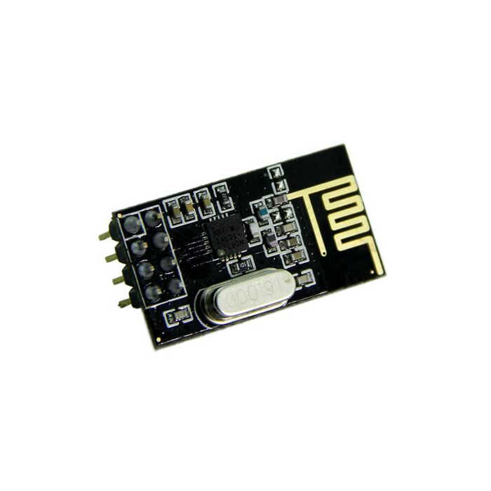

Bu var ama çalışma mesafesi çok kısa.
Evet aradığım bu ama dediğiniz gibi mesafe çok kısa anaz 1-2 metre den görmesi gerekiyor
