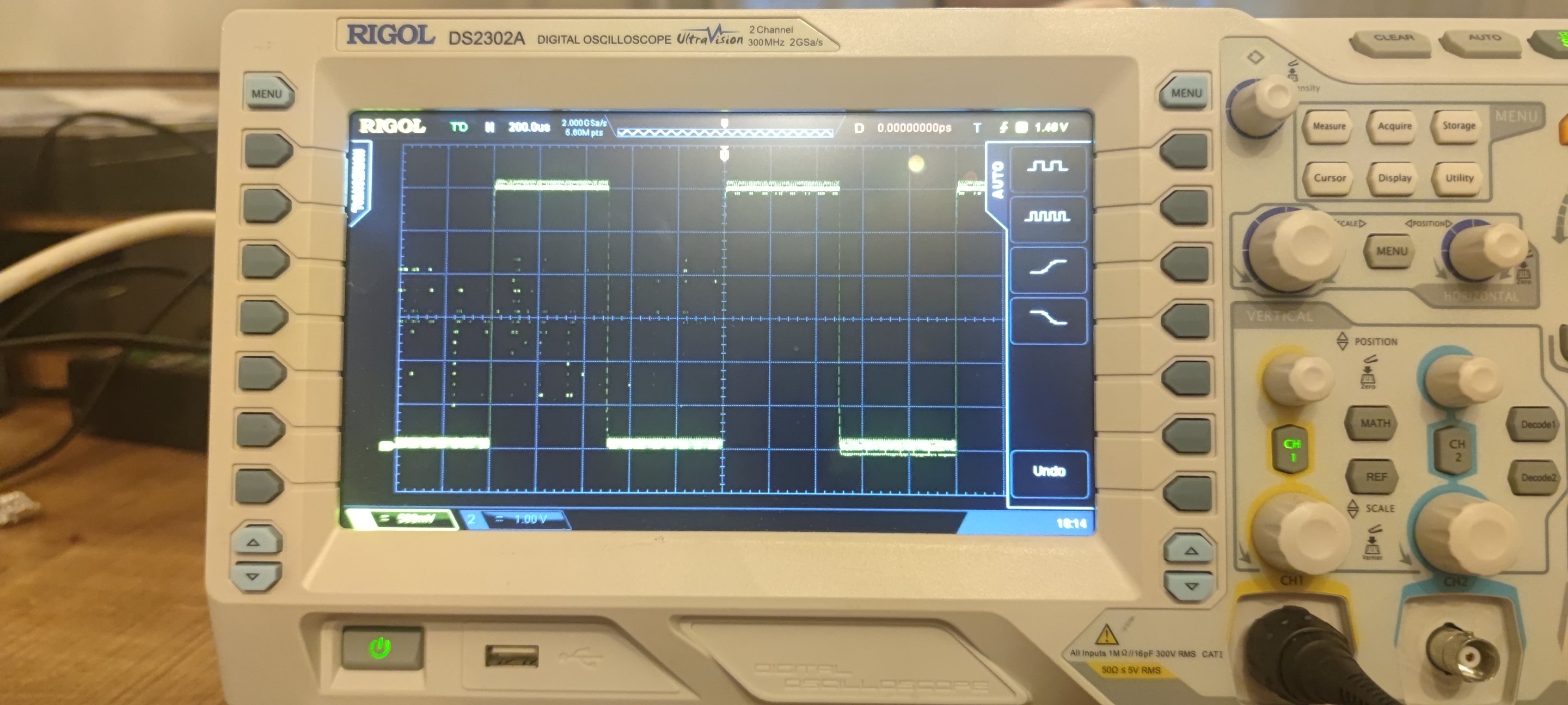

Merhaba arkadaşlar rigol osiloskop ekranında titreşim ve karıncalanma neden kaynaklanır. Ölçüm değerleri doğru. İlk 5 dk normal sonra titreşmeye başlıyor. Her iki kanalda da aynı problem. Gürültüden kaynaklanmadığı kanısındayım. Bu konuda yardımcı olabilir misiniz? İyi çalışmalar.

Bellek sorununa benziyor. İçini açıp adres ve data hatlarını göz kontrolü yapıp temizlemeyi deneyebilirsin

Bencede bu çok yüksek ihtimalle bellek hatası. Bellek hataları PC ekran kartlarında da yaygın bir hata türü.

Titreşimlerin her koşulda dikey doğrultuda olduğu görülüyor ama bu yanıltıcı da olabilir. Siz ustaların önerdiği yoldan gidin, sonuç alamazsanız, bu da elde bir ipucu olsun.
İlk 5 dk. boyunca sorun çıkmaması, acaba bir ısınma problemi mi var sorusunu da akla getiriyor; cihazın fanına dikkat ettiniz mi, (gereken hızda) çalışıyor mu?

Bilgisayarlarda bu testi yapmak için programlar mevcut. Mesela MATS isminde bir programı aşağıdaki kanalda çok sık kullanıyorlar. Fakat osiloskopta bende @taydin nın tavsiyesine umanı tavsiye ederim. Şahsen kendi imkanlarımla bellek çiplerini filan ısıtmayı deneyebilirdim ama bu senin alman gereken bir risk olur.
tüm kanallarda mı aynı hatayı yapıyor ve değişik sampling ratelerde deneyin. ayrıca kanal kendi içinde gnd yapıldığında da bir süre sonra ekranda random noktalar çıkıyor mu.
bir test daha kanal girişi boşta olsun. trigger seviyesini noise seviyesinin daha üzerinde ama trigger almayacak bir noktaya ayarlayın. bu hataların çıkması için 5 dakika ısınmasını bekledikten sonra single seq moduna alıp bekleyin. skop uzun süre trigger almıyor ise giriş katı sağlam demek.
ben bunun ekran ramleri ile ilgili değil de adc'den sonra veriyi depoladığı ram veya bu ramlerle iletişim kısmında belki de fpga tarafında bir hata olabileceğini düşünüyorum.
