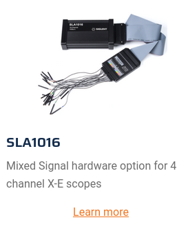

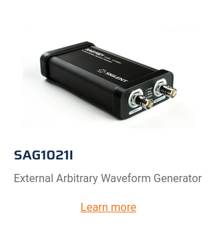

bu ay siglent alanlara şu lisans hediye diyor diyorda bu neyin lisansı ne işe onu bilmiyorum bide türkiyeden alınca bu lisansı veriyorlarmı onuda bilmiyorum fikri olan varmı
Bu osiloskobun sinyal jeneratörü ve lojik analizör opsiyonu var. Bunun için hem harici donanım, hem de yazılım lisansları gerekiyor. Orada bahsedilen şey, yazılım lisanslarının bedavaya verileceği. Eğer bu opsiyonları kullanmak istiyorsan, harici sinyal jeneratör kutusunu ve lojik analizör probunu da satın alman gerekir.
