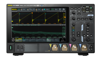

Rigol DHO4000 da Siglent 12 bite göre hoşuma giden bir de şu özellikkler var:
* Front end gürültüsü çok az. EEVBlog'da ciddi testler yapılmış, bütün bant genişliği boyunca istikrarlı ve düşük bir gürültü performansı var. Bazı testlerde kendisinden 10 kat pahalı olan LeCroy dan bile daha iyi.
* Front end girişinde bir offset tanımlayabiliyorsun. Bu offset, kanalı vertikal kaydıran offset'ten bağımsız! Bunun çok büyük bir faydası olur. Mesela 10 V luk bir power supply'da gürültü ölçümü yapacaksan, AC couplinge gerek olmadan 10V offset tamınlayıp DC modda ölçüm yapabilirsin.
* Daha büyük ekran.
* Bant genişliği 800 MHz.

Neticede Rigol DHO4000, Siglent 2000X HD ve Picoscope 6426E arasında bir seçim yapacağım.

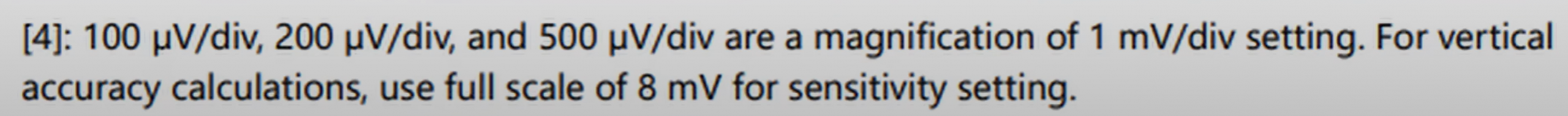

Bu konuda Vertical Offset Range değerlerine dikkat etmek lazım.
HDO4000:
SDS2000X HD:
HDO4000 10V ofset için bölme başına 65mv ya da daha düşük bir çözünürlük istiyor. Bu arada DHO800 serisinde de değerler tam olarak böyle. Yani kaba ayarlarda 100mV/div seviyesinden daha detaya gidemiyorsunuz. Giderseniz aşağıdaki problem oluyor:
https://www.eevblog.com/forum/testg...loscope-unbox-teardown/msg5109786/#msg5109786
SDS2000X HD ise ofset aralığı daha geniş. 10V örneğinde 20.5 mV/div, 8V olsaydı 20mV/div seviyesine kadar yaklaşabiliyoruz. Bunun sebebinin Siglent'de daha fazla sayıda ölçüm bölgesi (range) kullanılması olduğunu tahmin ediyorum. 50 Ohm girişi kullanıldığında ise fark çok daha fazla gibi.

DHO804 ile DS1054z arasındaki tercih net. DHO804 benim bilgiğim bütün parametrelerde DS1054Z den daha iyi.
Sanırım ben de DHO804 ile ilerleyeceğim benim görebildiğim tek bir avantaj var ds1054z 10 yılı aşkın süredir standart giriş seviyesi profesyonel osiloskop ve stabil dho804 de butun yazılım mimarisi değişmiş anladıgım kadarıyla rigolun android üzerinide çalışan başka stabil cihazları var mıydı yoksa androide bu scop ile mi geçtiler ?
