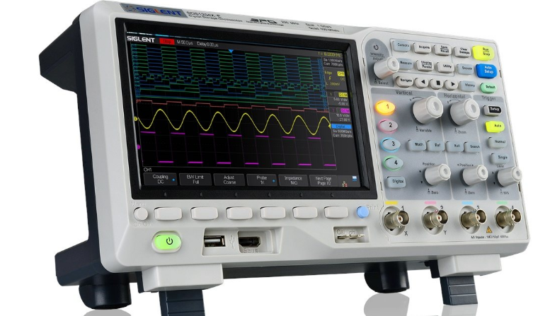

@taydin Hocam gökten elma düştü ve 1 seçenek hakkınız var.
- Siglent SDS1202X-E 2CH, 200MHZ 1GSa
- Siglent SDS1104X-E 4CH, 100MHZ 1GSa
- Rigol DS1054Z 4CH 50MHz 1GS/s
- Farklı Bir Öneri.
Fiyatlara bakılmaksızın bir seçim yapıp seçimin sebebini de açıklarsanız çok iyi olur.

Soruyu bana sorduğunu kaçırmışım @Baran EKREM kusura bakma :)
Genel elekronik kullanım açısından bakarsak, bu seçenekler arasında benim tercihim gayet net bir şekide Siglent SDS1104X-E 4CH, 100MHZ 1GSa.
Bunun iki kanallı modelini tercih etmem. Tamam SDS1202X-E bant genişliği daha fazla, ama zaten 4 kanallı modeli de basit bir hack ile 200 MHz'e çıkarabiliyorsun. SDS1202X-E fiyatı daha uygun olacaktır, ama özellikle dijital devrelerle çalışırken 2 kanal çok kısıtlayıcı. Mesela SPI bus'a bakacaksın, en az 3, bazan de 4 kanal lazım. I[SUP]2[/SUP]S audio sinyaline bakacaksın, gene en az 3 kanal lazım. UART için 2 kanal yeterli, ama UART'taki bir sorunu tetikleyen V[SUB]CC[/SUB] çökmesi sorununu debug ediyorsan gene ilave bir kanal lazım. O yüzden 4 kanaldan aşağı almamak lazım bu devirde.
Rigol'u da eliyoruz. Hem SDS1104X-E ye göre yıllarca önce yapılmış, artık teknolojide geri kalmış bir cihaz. Bant genişliği de düşük. SDS1104X-E da olan bazı standart özellikler de Rigol'de ilave bedel ödenmesi gereken opsiyonlar. SDS1104X-E teknoloji ve özellikler açışında Rigol'a göre çok önde. Rigol'ün tek avantajı fiyatı.
Ama senin kullanım alanları olarak yazdığın şeylere bakınca, izolasyonlu bir osiloskop senin daha çok işine gelir. Bunlar da malesef hiç ucuz değil. Ama şunu yapabilirsin, alırsın bir SDS1104X-E, sonra da gerektiği kadar sayıda yüksek voltajlı diferansiyel prob alırsın ve öyle kullanabilirsin.
