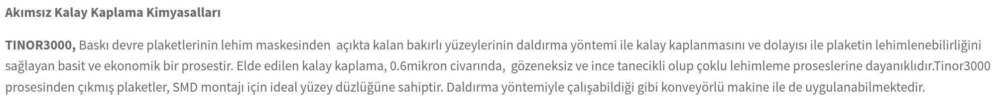

şu ilan güncel duruyor bahsettiğim artık üretmeyen firma buydu:
ALDOZ Kimya AR-GE Ltd. Şti.Tel : 0 506 993 43 23
Ben bu setten alıp denemiştim. Kaplama yaptı ama belli belirsiz oldu. Üründen memnun kalmadım.

Çok ince olmuş kaplama yav, sanki hiç kaplanmamış gibi. Herhalde gene profesyonel kimyasalı kullanmak gerekecek, bu yeterli değil.
